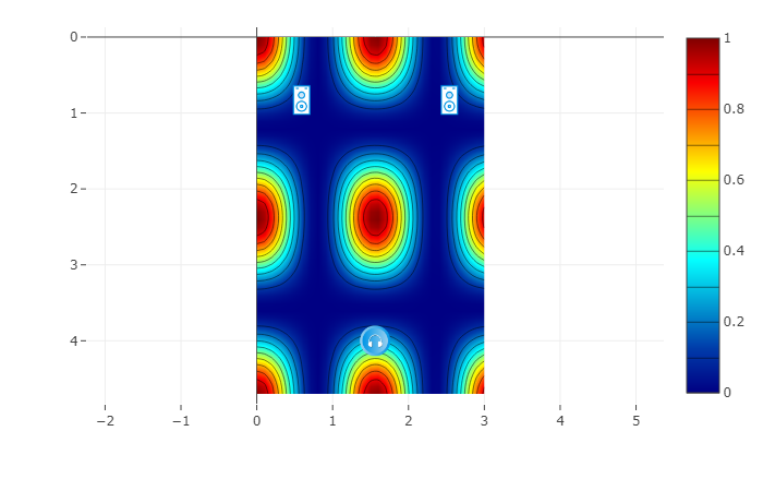

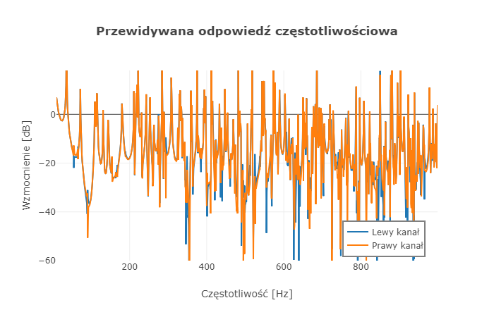

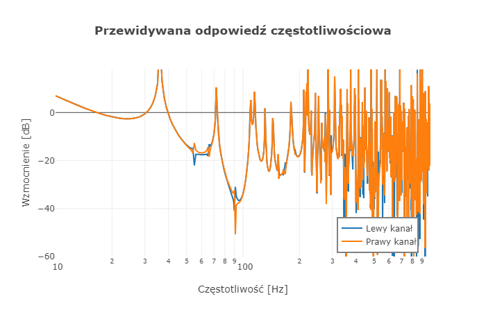

Witam, pomierzyłem i wyszło mi coś takiego,
Zaloguj się, aby zobaczyć treść (możliwe logowanie za pomocą ) post-39742-0-24700900-1538295524_thumb.png post-39742-0-33082000-1538295322_thumb.png post-39742-0-50057700-1538295457_thumb.png
Odległości od ścian mierzone do środka membrany głośnika a nie do obudowy kolumny, bo tak się powinno mierzyć ??? post-39742-0-42328500-1538295622_thumb.png
Wychodzi na to, że kolumny powinny być rozstawione bliżej bocznych i tylnej ściany ażeby znajdowały się w strefie zielonego prążka ? post-39742-0-51302300-1538294387_thumb.png
Ja niestety nie mam doświadczenia w tym temacie ale podpowiem ci że ostatnie zdjecie jakie zamieściłeś to tylko jedna częstotliwość sprawdź sobie bo jest ich tak dużo więcej.
OK sprawdzę, dzięki za podpowiedź
Niestety nie jest to takie proste, moim zdaniem ustawienie masz dobre - kolumny powinny być w polu niebieskim, żeby jak najmniej pobudzać rezonanse, a punkt odsłuchowy pomiędzy czerwonym a niebieskim, żeby to było w miarę zrównoważone. Oczywiście tak idealnie to się nie da, jeśli to ma być odsłuch stereo :P ale można łagodzić pułapkami basowymi
No i super, nic już nie będę przestawiał tym bardziej, że ustawiałem to na swoje ucho i tak mi to gra najlepiej
Pozdro
