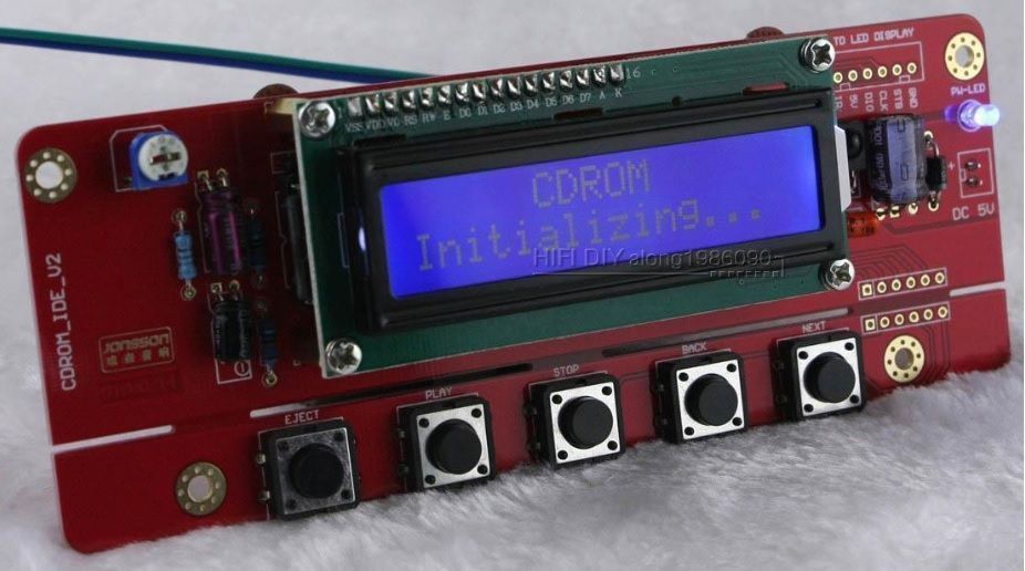

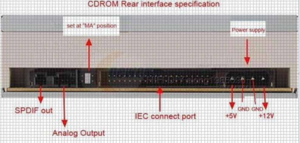

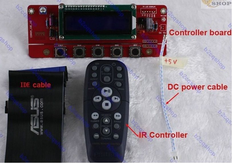

Tylko potrzebny jest napęd IED-ATA , a nie SATA , i nie z ebay za 100 , tylko z alle za 15zł -
Zaloguj się, aby zobaczyć treść (możliwe logowanie za pomocą ) - jest ich pełno.
Napęd IED/ATA [ma wyjście SPDiF ] łączy się taśmą IED z zewnętrznym sterownikiem , i chodzi to jak cd player.
Mam taki sterownik do odstąpienia jeśli ktoś jest chętny - to proszę na prwa.

Czy w domenie Diy, zaprojektowanie uniwersalnego sterownika do napędów cd/dvd IDE, jest możliwe?
Świetna poglądowa galeria (nie moja) dot. TDA1541(A):
www.maxdat.eu/_galeria/Foto%20TDA1541.html
Gość JanF
Myślę, że tak. To jest standard sterowania napędu CD jako urządzenia I/O komputera i w jakiejś podstawowej formie można by zaprogramować zewnętrzny mikrokontroler do sterowania tym napędem. Nie mówię, że to proste i łatwe, podejrzewam, ze kontrola tego tematu wymaga dużej aktywności.
