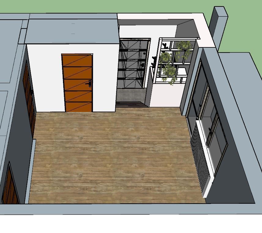

W związku ze zmianą lokum można pobawić się trochę z akustyką.
Bez owijania w bawełnę, konkrety:
1) 24m2 6m x 4m x 2,5m
2) WAŻ bardzo wysoki, można bawić się prawie do woli.
3) Kolumny będą stały pod skosem. To jedyne logiczne miejsce. Spokojnie mogę je odsunąć od tylnej ściany o 1,5 metra.
4) Mieszkam w domku jednorodzinnym

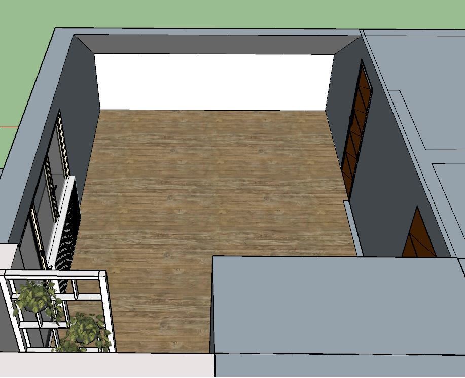

W załącznikach dodaję wizualizację pokoju bez mebli. Tak na prawdę musi tam być mała sofa, 2 fotele, mały stolik kawowy i szafka po prawej stronie między drzwiami.
Pytanie brzmi, jak się zabrać za akustykę? Przeglądając różne projekty na środku między kolumnami bardzo często można spotkać DYFUZOR SCHROEDERA. Wyprodukuję taką ilość, żeby zajęła całą ścianę między kolumnami z możliwie największym zakresem rozpraszania. W MIARE MOŻLIWOŚĆ najwyższe słupki z możliwie najkrótszą ścinką słupka (oczywiście w granicach zdrowego rozsądku :) ). W rogach pokoju chciałbym zamontować 50-60 cm warstwę wełny akustycznej i ją obudować (wyjdą takie 2 trójkąty w rogach gdzie wysokość tego trójkąta będzie miała 50-60cm).
Na tym w zasadzie kończą się moje pomysły. Zastanawiam się co najlepiej zrobić ze ścinami bocznymi. Wyjdzie tam jakieś 2-2,5 metra wolnej powierzchni. Można by też całą ściankę z tyłu pomieszczenia obudować 15cm wełną i na to dać dopiero dyfuzory ale nie wiem czy to ma sens. Kolejna sprawa to pierwsze odbicia. Za kolumnami nie ma problemu. Przed, dywan też trochę pomoże ale na bokach są już drzwi i okno (przy odpowiednim odsunięciu kolumn od tylnej ściany)
Generalnie zdaję sobie sprawę z tego, że wszystkie ustroje muszą być odpowiednich rozmiarów, żeby to miało sens więc i takie postaram się ogarnac.
Jeżeli ktoś ma jakieś pomysły co można zrobić proszę o wpis. Za każdy z góry bardzo dziękuję

Ścianę kolankową (ta niska pod skosem) masz wytłumioną? Często zostawiana jest za nią pusta przestrzeń, co fatalnie wpływa na akustykę, szczególnie jakość basów.
Jeżeli już inwestujesz we własnym zakresie w adaptacje akustyczną zastanów się może najpierw jak "ogarnąć" otwartą klatkę schodową.
Wiem ocb z klatką ale chyba nic nie wymyślę bo nie ma tam jak drzwi dać. Nie mogą być drzwi bezpośrednio przy schodach.

Najwięcej zależy od tego, z czego ten domek jest zrobiony, jeśli masz standardową sytuację, tzn, dookoła solidne ściany z pustaków/cegieł, betonowy strop to nie powinno być wielkiej filozofi z adaptacją. Natomiast jeśli tam dzieją się jakieś dziwne rzeczy, jakieś potencjalne pustki obudowane gipskartonem - jakiś lekki strop czy podłoga na legarach wypełniona starymi gazetami - to tu największy mędrzec nie wyduma co zrobić z tym pomieszczeniem ;)
Nie znam się to się wypowiem - chyba tylko dlatego, że to fajnie wygląda :)
Generalnie jak możesz robić co chcesz, a pomieszczenie jest zbudowane z sensownych materiałów:
-zabudować narożniki wełną mineralną.
-absorbery za kolumnami
-absorbery nad kolumnami
-absorbery na bocznych odbiciach - jeśli nie możesz, to tyle ile możesz, gruba zasłonka na okno.
-dywan - pod dywanem możesz dla bajeru dać jeszcze piankę
-im większe meble tapicerowane tym lepiej (oczywiście im więcej pianki w meblu = lepiej, no i nie obite skórą)
-wykombinuj może jakieś otwarte szafki na książki itp.
-potem dla picu wieszasz jakieś dyfuzory, bo czemu nie, są ładne i wyglądają profesjonalnie ;)
-potem słuchasz i oceniasz, czy potrzebujesz więcej absorberów, czy już wystarczy :)
A jak możesz szaleć i stać cię na bajery, to czemu nie zrobić wszędzie akustycznych przedścianek?

Przytłumienie, zabije muzykę kompletnie.
