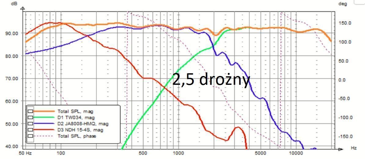

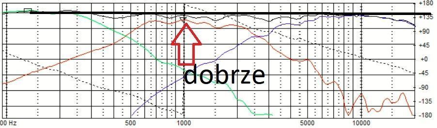

Jedną rzecz mogę ci zasugerować - aby uniknąć wyeksponowania średnicy ( co często się zdarza w układach trójdrożnych ) można zastosowac dwa rozwiązania :
1. głośnik średniotonowy powinien grać od samego dołu pasma ( czyli to w zasadzie tzw. 2,5 drożny )
2. poziom głośnika średniotonowego powinien być około 2dB niżej niż poziom woofera i tweetera ( na pomiarach ) i dopiero suma trzech przetworników powinna dawać równą linię na średnicy - załączam rysunki w celu wyjaśnienia

Dziękuję za wskazówki @arturp
