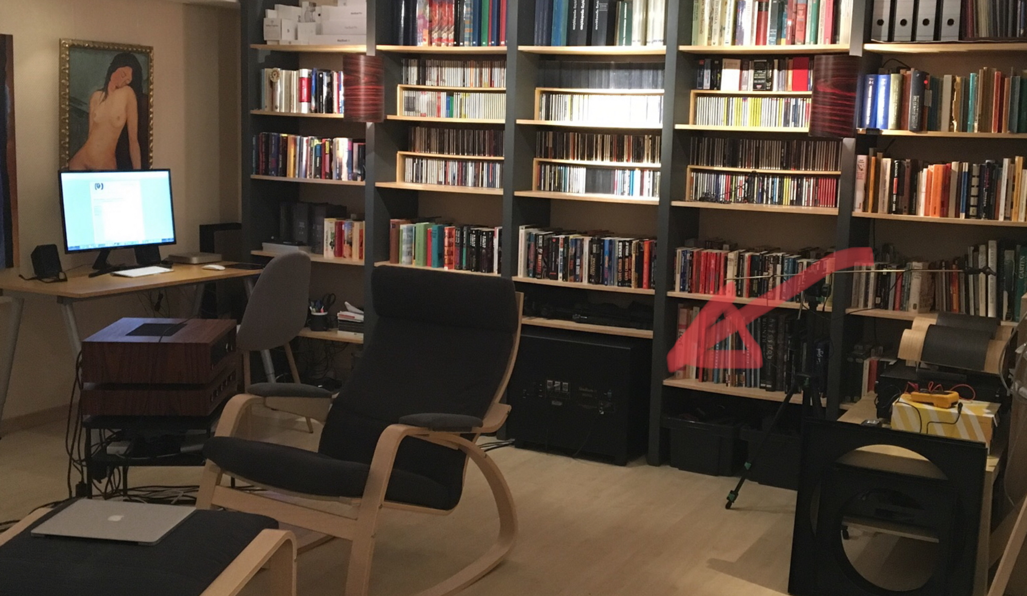

OK, sorry.
Wykladzina na bas wogole nie dziala
Rezonatory to ciezka sprawa.
Gotowy nie kupisz, trzeba majstrowac, eksperymentowac z dostrojeniem
Co mozesz eksperymentalnie wyprobowac, to cofnac siedzenie troche do przodu i postawic sub zaraz za oparciem.
Mialem kiedys takiego wielkiego RELa zaraz za fotelem i bylo ciekawie.
Jesli nie mozesz cofnac, to postaw obok kanapy przy podlokietniku.
Wszystko jest dozwolone, wazne ze dziala
Znajomy ma dwie 18“ jako stolik kawowy przed nogami.
Jak go wlaczysz to cie odkoruje
