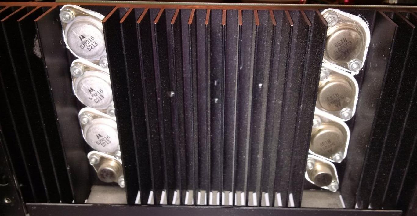

właśnie dotarł do mnie wzmacniacz BGW250D i od razu musiałem do niego zajrzeć i.... zdębiałem
Wzmacniacz napewno nie był grzebany czy naprawiany a ma różne tranzystory w obu kanałach ????
W sieci znalazłem informacje, że podobną sytuację zgłaszali właściciele z USA .
Dla mnie to kompletna kicha , ale może one są tak zbliżone ,że to nie stanowi różnicy....
Tylko po co taka kaszana , jak można dobrać moduły z tranami jednego producenta ...
Trochę mnie to zniechęciło - w swoich konstrukcjach dobieram wszystko co tylko sie da
żeby zachować maksymalna symetrię , a tu taki cyrk.
One mogą być identyczne, sprawdź w katalogu, ale oczywiście w jednej konstrukcji to dziwny przypadek. Może po prostu był naprawiany i wymieniono cały moduł. Zrób test taki jak na tym filmie:

Wczesne modele były wykonane tylko na tranzystorach mocy npn. Później były już tylko pary komplementarne. Przeważnie w każdym kanale na wyjściu były po trzy SJ9215 pnp i trzy RCA6803616 npn. W opisach pojawiają się też pary MJ15015/16.

Niezłe muzeum techniki. Rzeczywiście siedzi tam LM318 ?
