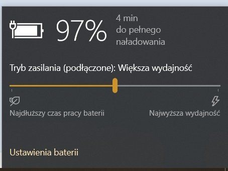

W dniu 30.01.2020 o 18:13, thomaz napisał:
edenie laptop miał skopane usb i to się objawiało trzaskami
W zaawansowanych ustawieniach zasilania trzeba ustawić zarządzanie energią procesora. Potem wybrać odpowiedni tryb pracy w Win10. Arzucam fotki. Powinno pomóc. To wyłączy też tryb boost ale nie powinieneś tego odczuć. Te trzaski to w 99% przypadków sprawka zasilania. Procesor zmienia sobie taktowanie i pobiera bardzo szybko sporo prądu. A liche zasilanie współczesnych laptopów tak reaguje.
EDIT:
Przypomniało mi się że to temat o malinie a ja o PC ? Tak czy siak jakby coś to działa
Zaloguj się, aby zobaczyć treść (możliwe logowanie za pomocą ) Edytowane przez Funnykris
