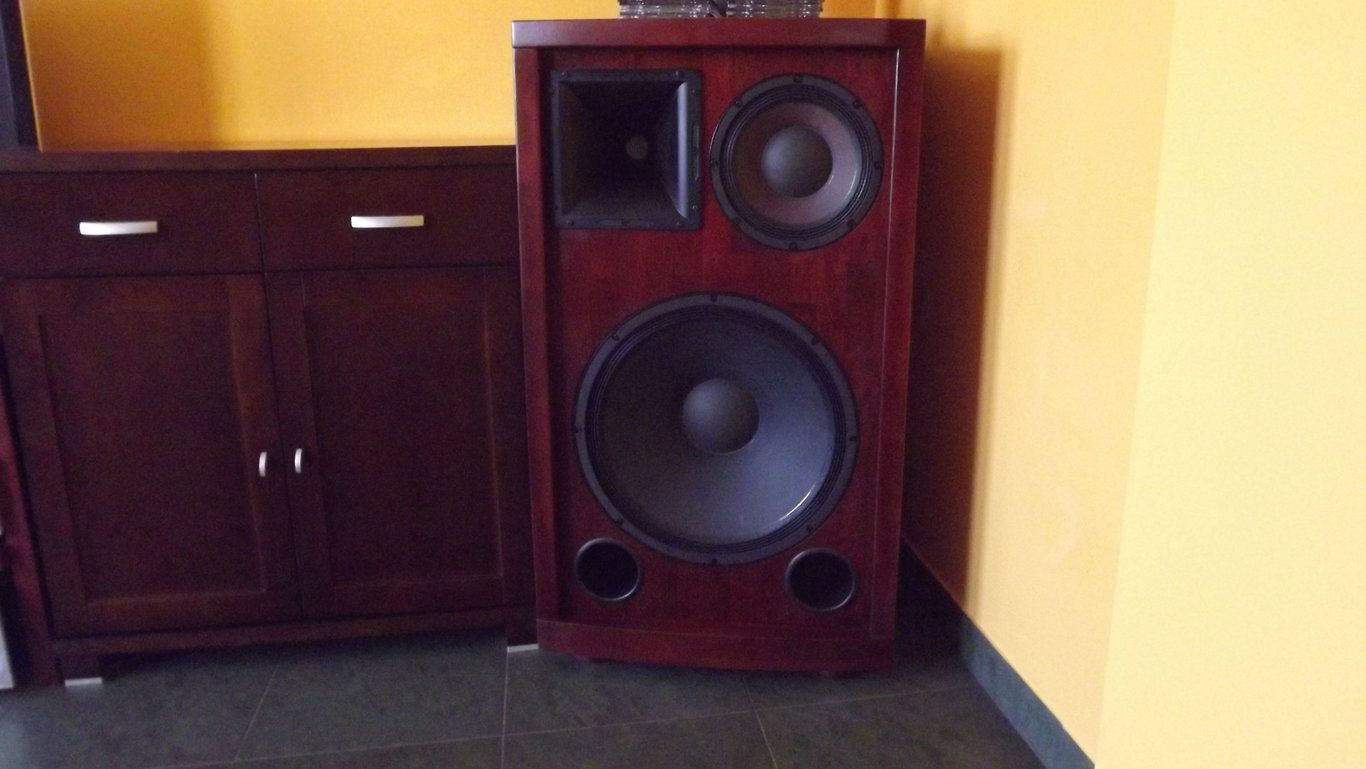

Ustawienie oczywiście fatalne [wywaliłem potem większą komódkę od tej ],,,,tuby inne - były 365 --aktualnie 595 ,,,konstrukcja  przypomina estradówkę , bo musiałem wtedy mieć grilla ,,dzieciokotopijakoodpornego"....Planuję amputację całego frontu i założenie prostej płyty 60 x 102 cm [bas i śr. od środka - podobnie jak w Herbatnikach 40 ] ,,ale układ identyczny.... Do 2 mb nie mogę teraz  pstryknąć fotki......Poza tubą i ustawieniem tak szkarada mniej więcej wygląda..
  Przedstawiam : Jego Obrzydliwość :
Jaki podział zwrotnicy?
Gość Mysza 13
430/2k --- ten middle determinuje taki podział - to jest klasyczny mocny szybki i oczywiście dość efektywny , ale jednak tylko middle i poniżej 400 nie pociągnie.....Te 2K , to z dużą tolerancją - straszne impedancje w tym paśmie , a drivera nie mam - od 12 K filtruję go kondem , a od 2k [??] cewką 1.6 mH ----niby 2.rząd , ale partyzantka straszna.........Spoko  - tego 10Mi100 i Cp-755Ti to raczej nikt nie zaaplikuje....Wyślę Ci PDF-y na pw i sam ocenisz.....

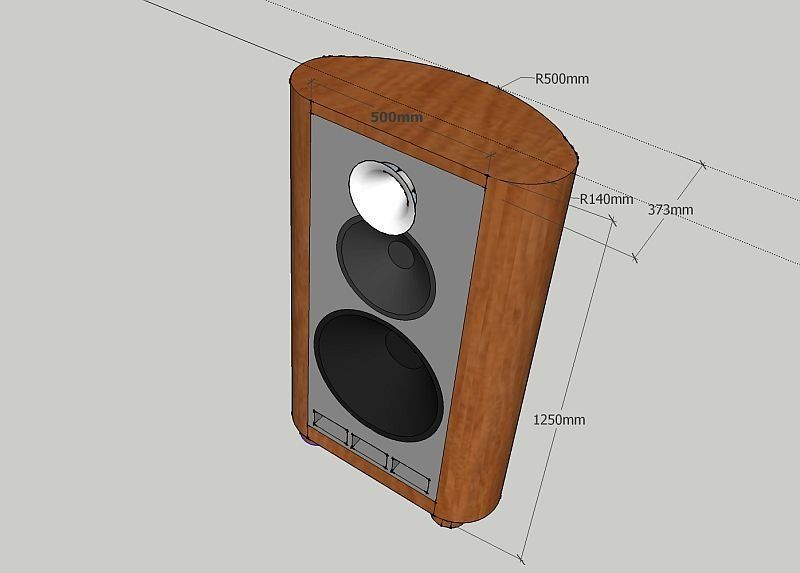

Ja może niedługo zacznę pracę nad moimi nowymi grzmotami (szkic w załączniku) :)

Gość Mysza 13
Wielokrotnie na kalkulatorach i oczywiście , że na słuch...Nie mam pod ręką fachowca z warsztatem.....Popatrz na impedancje [ o driverze nie wspomnę]..
Kalkulatory determinują pewne schematy i to zmusza do wielokrotnych podejść..

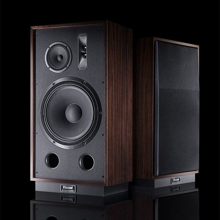

O takie właśnie propozycje chodzi w tym temacie ;) Nie jakieś wymuskane, przekombinowane, pokryte trzema warstwami forniru i wieloma lakieru designerskie kolumny. O ile przykład @Mysza 13 jest może nieco ekstremalny, a może właśnie nie jest to chciałbym dzisiaj w ramach inspiracji zapodać kilka kolejnych przykładów jak pod względem wzornictwa podeszli do tego producenci.
Niestety na wyglądzie zewnętrznym się możliwość podejrzenia ich twórczości kończy, bo do wnętrza zajrzeć nie pozwalają.

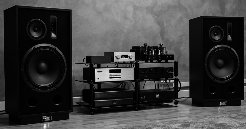

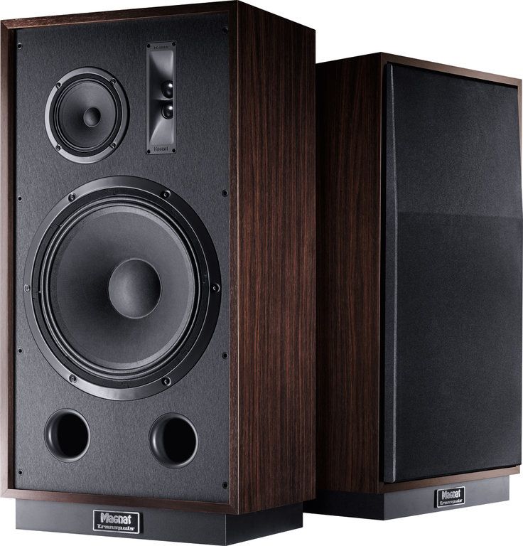

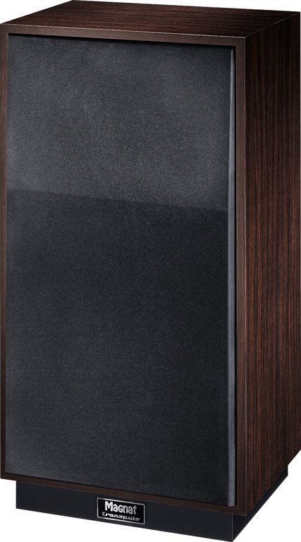

1. Pierwszy przykład z brzegu to nowa konstrukcja firmy Magnat Transpuls 1500. Sprawa o tyle ciekawa, że producent masowy jakim jest Magnat zdecydował się na taki skok w bok i zaprezentował konstrukcję zupełnie IMHO w tej kategorii cenowej innowacyjną. Wygląd i brzmienie jak zawsze do oceny bezwzględnej i indywidualnej, ale projekt interesujący.
Specyfikacja:
Konstrukcja: 3-drożny bas CRA
Wyposażenie: Głośniki wysokotonowe 1 x 15 "woofer 1 x 6,5" średniotonowe 2 x 1 "tubowe
Moc ciągła: 250/500 watów (RMS / Max.)
Czułość: (2.8V / 1m) 95 dB
Impedancja: 4 - 8 omów
Pasmo przenoszenia: 16 - 35000 Hz
Częstotliwości Crossover: 920 Hz, 4800 Hz
Zalecane moc wyjściowa wzmacniacza: 30 - 500 watów
Wymiary (WxHxD) 514 x 1000 x 385 mm
Waga: 37 kg

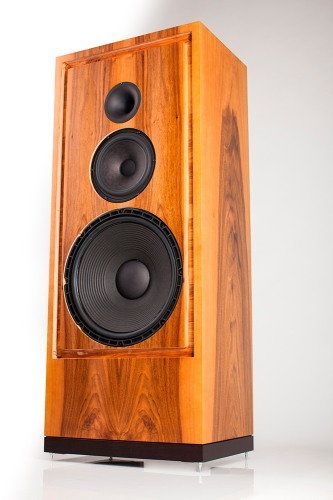

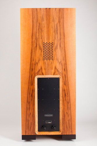

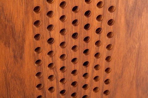

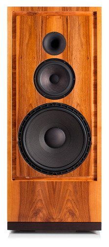

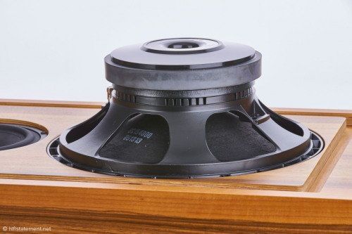

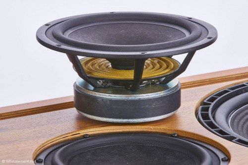

Inny przykład producenta, który nie boi się dużych głośników to austriacka firma Trenner & Friedl. Mają w swojej ofercie dwie interesujące konstrukcje Isis i Taliesin.
Nawet były testowane w Polsce. Kto znajdzie czas i ochotę:
Jest to kolejny przykład na to, że są poważni producenci, którzy reagują na potrzeby rynku oferując takie właśnie produkty. Tego Isis mógłbym właściwie od razu kupować tak mi się podoba, tylko ta cena ;(    Parę fotek dla zainteresowania:
Jeno wyjmij mi z tych oczu szkło bolesne - obraz dni, które czaszki białe toczy przez płonące łąki krwi
Isis ma dość słabe rozciągnięcie basu w stosunku do wielkości głosnika dla mnie nie schodzi wystarczająco nisko i jest go jak dla mnie zbyt mało, kolumna gra głownie środkiem pasma który jest wyśmienity
najwyższa oktawa ciut przygaszona ale przez to dźwiek nie jest męczący

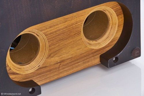

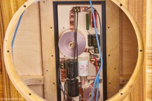

ciekawym rozwiazaniem technicznym jest variowent dla średniaka , który spłaszcza pik rezonansowy
Fajnie, że miałeś możliwość posłuchać Isisa i masz konkretne spostrzeżenia. Pewnie, że w przypadku 15" apetyt na dobry bas i oczekiwania są spore. Powinien taki głośnik odpowiednio do nich zagrać.
Średnica na dobrym głośniku połączona gładko z górą to cała śmietanka takiego zestawu. Właśnie też ta perforacja na tylnej ściance mnie zainteresowała, bo często się tego rozwiązania chyba nie widuje.

W kolumnach Isis siedzi glosnik basowy 18s i głośnik kompresyjny tego samego producenta.
Mam gdzieś zapisane jaki to model głośnika basowego.
Jako basowy w kolumnach Isis jest chyba głośnik firmy Eighteensound albo inaczej18-Sound model 15LW1500. Cena ok. 260 Euro.
