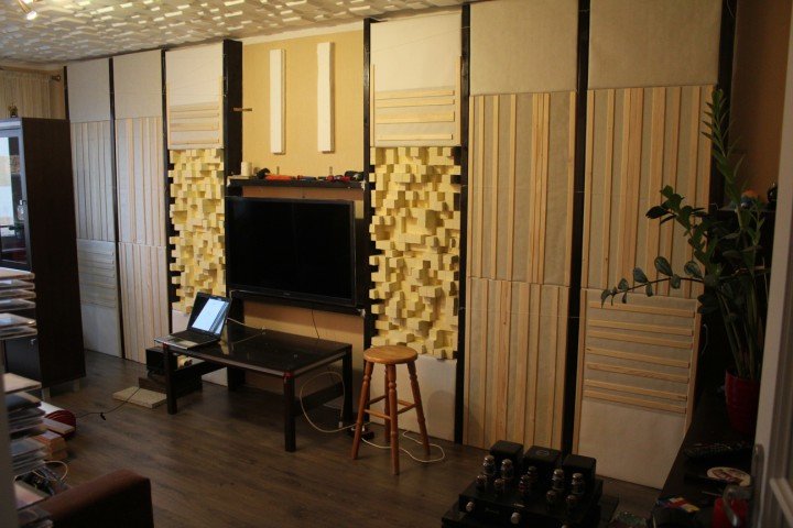

Oczywiscie, wszystko sie da zrobic, ale nie mial  bym ochoty na "salon" ktory po adaptacji wyglada tak jak na zdjeciach zalaczonych przez ziko369 albo awietek. Dostal bym oczoplasu :-)
Pierwsze zdjęcie jest po adaptacji, gdy wszystkie ustroje są zakryte tkaniną akustyczną, a to poniżej prezentuje ustroje, które są schowane za tkaniną. Jeśli piszesz że dostał być oczopląsu to znaczy, że po zdjęciach nie zorientowałeś się że tam w ogóle jest jakaś adaptacja akustyczna - co bardzo mnie cieszy, bo taki był zamysł adaptacji tego pomieszczenia.
