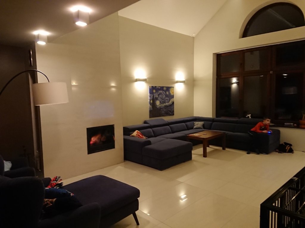

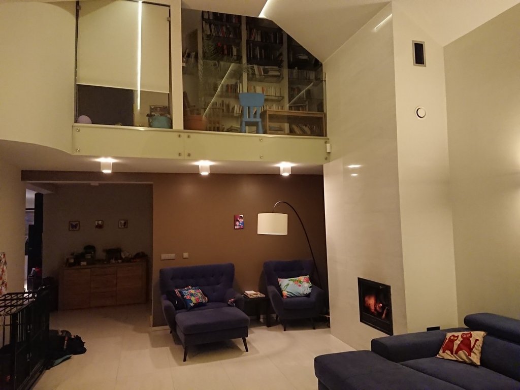

Po przeprowadzce mam spory problem z akustyką. Proszę o porady co mogę zrobić aby ją poprawić. Salon o wymiarach 5x6m -jest z antresolą, wysokość w najwyższym punkcie około 5,80 gdyż  sufit nie jest powierzchnią płaską, tylko ma załamania i tworzy kształt trapezu. Jedna ze ścian, na prawo od ściany, na której jest umieszczony sprzęt, ma dużo przeszkleń , okna są na powierzchni około 4x2,5m i . Na ścianie na przeciw narożnik- jest umieszczony na wprost audio, bardziej w lewo  wystaje ściana z kominkiem  i ta z kolei do samej góry jest wykafelkowana. Ściana po lewej od audio jest ścianą od antresoli  gdzie część jej to pleksa tworząca barierkę za nią przestrzeń na bibliotekę, oraz cześć ściany pokoju na górze to też pleksa. Na dole 1/3 ściany pod antresolą to wejście na otwartą przestrzeń jadalni kuchni i holu a 2/3 ściany pod antresolą-balkonem zajmują  meble tapicerowane . Zdaję sobie sprawę z tego ,że szału w takim pomieszczeniu nie będzie,jednak wierzę ,że lepiej być może.

Zależy na którą, u Ciebie coś mi się średnio to widzi na razie bo po zdjęciach widzę że pokój duży a pustawy, zapewne pogłos jest zacny. Zacząłbym od kilku tłumiących za kolumnami, za punktem odsłuchowym, ew. te za kolumnami to mogą być te rozpraszacze ale byle nie pośrodku.
Swoją drogą, temu rozpraszaczowi to bym się bliżej przyjrzał bo to wygląda jak jeden z wielu obecnych w internecie losowo poskładanych klocków, nie rozpraszaczy.

Of course, ze sprzęt moze zostać:), a lepiej zając sie akustyką.
Zarówno otwarty plan pomieszczeń, wysokość i kształt sufitu (troche jak soczewka wzmacnia), do tego jedyna „miękka” rzecz to narożnik i dwa fotele w tej dużej kubaturze, nie sprzyjają - w ogóle całość wygląda strasznie twardo...
gdyby to był mój „cyrk” wziąłbym doświadczonego akustyka i zrobił konkret z pomiarami i projektem akustycznym i wizualizacją.
Natomiast ze zdjęć to na pewno tak jak zresztą juz wspominał Acoustic Lab: cały sufit, natomiast ilości na skosy, ściany należałoby wlasnie określić albo działać na „ucho”, w panelach np. Ecophon albo rodzima Nyquista mają do wyboru nowoczesne wzornictwo, które można estetycznie połączyć z tym co już jest w tym pomieszczeniu. Zreszta Nyquista ma doradztwo w tym zakresie.
Naprawdę można kapitalnie zrobić adaptację akustyczną i nie musi to być wcale P80 owinięta jakimś kawałkiem materiału... Miękko, miękko trzeba zrobić, ograniczyć pogłos, a pózniej ewentualnie rozpraszać jak bedzie taka potrzeba.
I koledzy też dobrze pisali o odsunięciu kolumn, zreszta ta rogówa na tylnej ścianie też nie sprzyja odsłuchom - chyba że słuchasz bliżej kolumn z innego dedykowanego miejsca....

Tu będzie jeszcze jeden problem otwarcia pokoju na klatkę schodową. To też generuje pogłos, a nie tylko samo pomieszczenie. Akustyk niezbędny. Powodzenia.

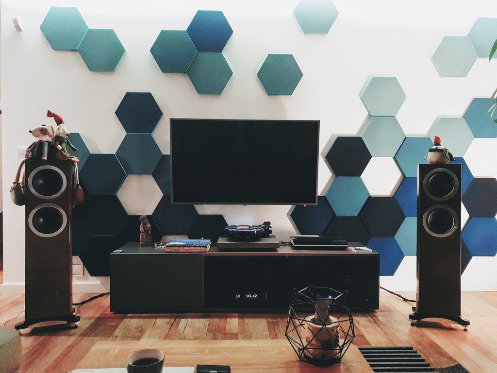

U mnie podobny problem, antresola i pustka nad salonem - wiadomo, ze to salon wiec byle jak byc nie moze :) Zainstalowalem na scianie panele firmy Fluffo - grubosci od 2 - 5 cm z gestej pianki pokryte dodatkowo przyjemna w dotyku specjlana powloka.
ksztalty i kolory od wyboru do koloru - polecam bo pomogly - nie jes toczywiscie rozwiazanie idealne ale zadowalajace.
Daj to stare zdjęcie salonu, żeby koleżanka zobaczyła z czym się zmaga.
Fajnie to wygląda. Trochę tym handluje(Fluffo)  w pracy przy okazji sprzedaży mebli do biur. Są ładnie wykonane.
Share this post
Link to post
Share on other sites
Panele Fluffo są całkiem spoko, ale trzeba pamiętać że są niestety dość cienkie i niższych częstotliwości to nie uciągną. Ta "powłoka" to tzw. flok, technika nazwa się flokowanie. Chyba Fluffo są jedyni w Polsce którzy potrafią to zrobić na tyle dobrze żeby to z sukcesem sprzedawać... trudna sprawa, ale taki flok fajnie poprawia właściwości panelu, jest dzięki temu trochę skuteczniejszy. No ale niestety też swoje kosztuje :P
