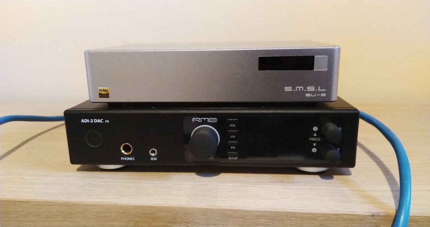

Kolega Przemostach chyba już kupił wzmacniacz bo przestał pisać. Wracając do DAC to w cenach 3-4000zł jest mnóstwo znakomitych konstrukcji. Jednak aby kupić coś wartościowego w cenie  akceptowalnej przez większość użytkowników jest już problem. Tylko jeden DAC z wyjściem zbalansowanym a mianowicie S.M.S.L SU-8 ale wersja ostatnia po poprawkach. W cenie ok. 1500zł nie ma konkurencji. Wspomniany wcześniej Asus Xonar jest ok ale w mojej propozycji bezużyteczny bo nie pracuje na słowie 32 bitowym. Dlatego konieczna  jest końcówka z przedwzmacniaczem. Prawdziwy, rzetelny test znajdziecie tu:
Ja własnie porównuję do mojego referencyjnego RME ADI-2 DAC. Z kilka dni może coś skrobnę.

Czy ten DAC - S. M.S.L  SU-8 jest dostępny w Polsce?
Jest oficjalne przedstawicielstwo SMSL w Polsce. 2 letnia gwarancja dystrybutora jednak SU-8 nie ma jeszcze w ofercie. Kupując na alli musicie zapytać czy dostaniecie najnowszą wersję po modyfikacji. Jeśli będą kluczyć z odpowiedzią NIE KUPUJCIE!
