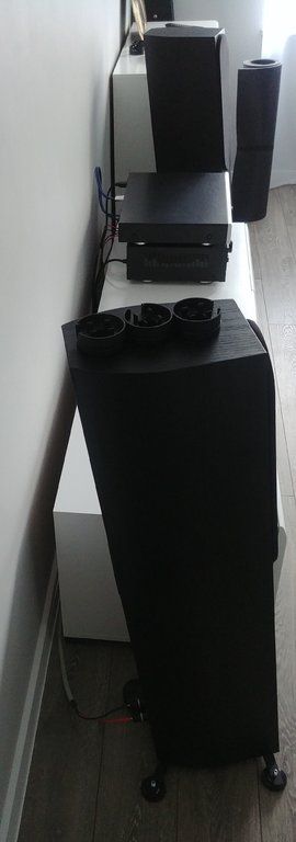

Czołem!
Zwracam się do Was z kolejną prośbą. Tym razem potrzebuję wygłuszyć miejsce bezpośrednio za kolumnami oraz pomiędzy nimi, zaraz nad szafką . Zamieszczone zdjęcie powinno pomóc w rozplanowaniu paneli. Zanim zaczną się narzekania, zaznaczam, że mając małe dziecko, nie jestem w stanie bardziej odsunąć kolumn od ścian i z wnęki. I tak są bardzo narażone. Specjalnie do tego wybrałem Sitary, ponieważ nie są zbyt wybredne względem rozmieszczenia. Chciałbym jeszcze zaznaczyć, że bassreflex znajduje się z tyłu kolumn, ale na szczęście nie psuje to tego pasma. Pokój jest jeszcze nie do końca umeblowany i udekorowany, dlatego proszę nie dawać wskazówek, że jak powieszę kilka obrazków, to akustyka zmieni się diametralnie(na to przyjdzie pora :). Pytam tylko o panele). Nadmienię, że muszą jakoś się prezentować i liczę się z tym, że wydam trochę grosza, aczkolwiek nie poluję w najwyższą półkę cenową :). Jeśli ktoś ma jakieś pomysły, to chętnie poczytam i odpiszę.
Posiadasz już jakieś ustroje na pierwsze odbicia (przede wszystkim boczne ściany i tylna)? Montaż paneli za kolumnami bez "ogarnięcia" pierwszych odbić jest mało efektywne. Średnio tonowe i wysoko tonowe głośniki "grają" z reguły "do przodu" >1KHz więc zanim dźwięk z nich dotrze za kolumny (tam gdzie przyszłe panele) będzie się musiał wcześniej odbić od reszty ścian. Ogólnie rzecz biorąc lepiej po jednym panelu na każdej ścianie niż 4 na jednej. W większości pokoi nie dedykowanych pod audio pierwsze odbicia "lubią" drzwi lub aneks a po drugiej stronie wielkie okno, bywa więc trudno...
Tak nie jest to łatwe, ale panele za kolumnami maja jeszcze jedną fajna funkcję tj redukują odbicia od tej ściany nawet jak nie są w punktach pierwszych odbić tylko bezpośrednio za kolumnami - chociaż zazwyczaj robią i jedno i drugie, zwłaszcza jak kolumny stoją bardzo blisko. Jest coś takiego jak efekt SBIR - speaker boundary interference response, co trochę tnie charakterystykę głośnika. Niemniej tutaj nie ma filozofii, panele za kolumnami to zawsze dobry pomysł. Panele tłumiące, najlepiej jakieś wełniane, jeśli nie możesz rozsunąć bardziej kolumn (i przesuną szafki) żeby panele zmieściły się na wysokość za każdą kolumną to możesz umieścić w poziomie, nad szafką. Standardowe wymiary paneli to 100x50x10 lub 120x60x10 cm
Jedna ściana boczna, to w 80% okno przysłonięte firaną do podłogi(na czas odsłuchu często zasłaniam rolety), reszta jest umeblowana. Przy drugiej ścianie bocznej stoi stół z krzesłami, a ponad to są tam też dwie półki. Ściana za mną jest trochę łysa. Wisi półka z płytami, w rogu stoi słupek, a tak poza to tylko sofka, na której słucham. Bardzo chętnie coś zawieszę na tej ścianie, ale nie chciałbym wieszać byle czego co tylko ma w nazwie "pianka akustyczna". Jest tego od groma na wielu stronach, a chciałbym wybrać najbardziej efektywne. Ze względu na narzeczoną jakiś pierwiastek piękności mógłby posiadać taki panel :)) Generalnie na szerokości 2,5m(wyłączając półkę), mogę sobie je wieszać do woli.

A masz możliwość wysunięcia tych kolumn do przodu bo w tej chwili to są wciśnięte w kąt a tym bardziej ta prawa między rtv a komodą tam się bas kotłuje. Bartek dobrze radzi aby zastosować panele z wełny za kolumnami przynajmniej 10cm grubości. Za miejscem odsłuchowym warto zastosować dyfuzory do rozpraszania dźwięku. To tak na pierwszy rzut oka.
Kolejna osoba "doradzająca" bez przeczytania całego postu :) Jak wystawię, to po tygodniu nie będę miał z czego słuchać.

Lepszym rozwiazaniem jest kupienie głośników on wall i problem z głowy bo przy tym ustawieniu i tak nie ma co marzyć o poprawnym brzmieniu. No chyba, że na czas słuchania muzyki będziesz je wysówał do przodu.
Zdecydowanie wstaw panele z wełny za kolumny. Możesz też trochę wysunąć szafkę TV, żeby panele były lekko do środka i pokrywały się z punktami pierwszych odbić. W moim przypadku wstawienie po 2 panele za każdą kolumną (długa ściana) zdecydowanie poprawiło brzmienie całego zestawu. Dodatkowo kolumny stojąc teraz przy ścianie grają lepiej niż poprzednio wysunięte o 1.2 m :)

Nie wiem co Ci się dokładnie poprawiło ale dając kolumny blisko tylnej ściany na pewno nie poprawiłeś głębokości sceny, która uwydatnia się umieszczając kolumny dalej od tylnej ściany.
Tak, ale wstawiając panele pochłaniające za kolumny powodujesz tak jakby efekt akustycznego "odsunięcia" ich od ściany, dlatego głębokość sceny mogła się poprawić. To mniej więcej to, o czym pisałem w pierwszym poście tutaj, a u Księżyca akurat są dwa - jeden nieco na prawo, ogarnia pierwsze odbicie, a drugi bezpośrednio za kolumną, w takim zestawie masz właśnie tak mocno "odsuniętą" ścianę że efekt może być lepszy niż taki jak miał wcześniej odsuwając 1.2m od gołej ściany.
Bartek z tym się zgodzę to co piszesz tylko każde pomieszczenie działa inaczej na takie mody. No tak ale teraz jakby odsunał ten 1m to efekt byłby znacznie lepszy zachowując oczywiście nowe miejsce odbić pierwszych z boku.

Oczywiście, że sprawdzałem takie odsunięcie zaraz po zainstalowaniu paneli.  Niestety efekt nie był już tak spektakularny.

 Można też pomyśleć o panelach rozpraszających, lub rozpraszająco - pochłaniających pomiędzy kolumnami.
Proszę nie myśleć :P , milion razy piszę że między kolumnami to raczej średni pomysł dla normalnych kolumn, ma to sens tylko w specyficznych wypadkach gdy kolumny mocno promieniują wstecz. Czyli rzadko. Już lepiej w miejscu pierwszych odbić na przedniej ścianie, ale serio, w tym wypadku - lepiej tłumiące.

cocacol też się zajmuje zawodowo, tylko że po raz kolejny zamiast merytorycznego odniesienia się do mojej śmiałej hipotezy w temacie ograniczonej przydatności dyfuzorów idealnie między kolumnami, która wynika z dużego kąta padania fali na te dyfuzory, dostaję dość niskich lotów komentarz

Ależ Panowie, nie szczypmy się, nie wart tego ten temat :) Kolega Audiomono słusznie zwrócił uwagę na ściany pierwszych odbić i przyznaję, że jest prawie tak "łysa" jak przede mną. Faktycznie - powinienem się tym zająć w pierwszej kolejności. Panele z wełny mineralnej na ścianę ze sprzętem wykonam samemu. Natomiast co ze ścianą za mną? Dać też wełnę czy rozpraszacze? A może i to i to? Niestety ustroje z wełny nie podobają się kobiecie i na jednej ścianie je zaakceptuje, ale na drugiej już może być ciężko. Przydałoby się coś ładniejszego :) Co zatem zrobić ze ścianą za mną?

No i jeszcze jedno. Gdy będę robił te panele za kolumny i pomiędzy nimi, wybierać jak najgrubszą wełnę czy mogę pójść na kompromis z kobietą i użyć np. 80mm zamiast 100mm za kolumnami i np. 50mm między nimi?
Jako że zostanie mi wełny, będę mógł sobie pozwolić na zrobienie pułapek basowych. Do tego celu warto zastosować wełnę czy  poszukać innego materiału?

Fajnie, że sam zrobisz panele. Niestety im cieńsze tym niższa skuteczność. Doczytaj tylko żeby dobrać wełnę o lepszych właściwościach akustycznych, różnice mogą być spore. A za plecami to teoretycznie dyfuzory będą lepsze :)
