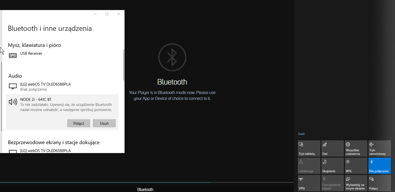

... a próbował ktoś z was puszczać muzykę z PC poprzez bluetooth'a? U mnie niby wykrywa, niby jest sparowany, po czym w apce BluOSa wybieram opcje Bluetooth i puszczam muzykę poprzez Winampa czy inny odtwarzacz i cisza. Tzn. jest dzwięk, ale z komputera. Miał ktoś podobny problem?
Skoro leci ci w komputerze to znaczy że komputer używa wyjścia audio w komputerze, jeśli będzie używać bluetooth'a jako wyjście dźwięku to w komputerze nie będziesz miał dźwięku odtwarzanej muzyki, sprawdź z jakiego  wyjścia korzysta Winampa jak i ustawienia dźwięku w systemie.
Sęk w tym, że system nie widzi żadnego wyjścia poza głośnikami laptopa.
Tak w 'mikserze', jak i ustawieniach z poziomu 'panelu sterowania'. Na drugim zrzucie widać co mi teraz wyskoczyło po próbie połączenia.
Jak połączysz komputer z BT w node 2 komputer automatycznie przełączy się na wyście BT.
Ty pokazujesz na screenie że nie masz połączonego noda z komputerem przez bt.
Na screen'ie właśnie pokazywałem co mi wyskakiwało, gdy naciskałem 'Połącz'.
W dniu 21.06.2019 o 11:46, Tonnii99 napisał:
Może to problem z BT w komputrze? Reset kompa na przykład? Ewentualnie up-date Node 2. Choć nie wiem, czy może to wykluczyć jakieś problemy z BT.
? problem okazał się typowym dla Win'a - usunąłem Node2i z urządzeń w Ustawieniach i wyszukałem go na nowo. Działa.
