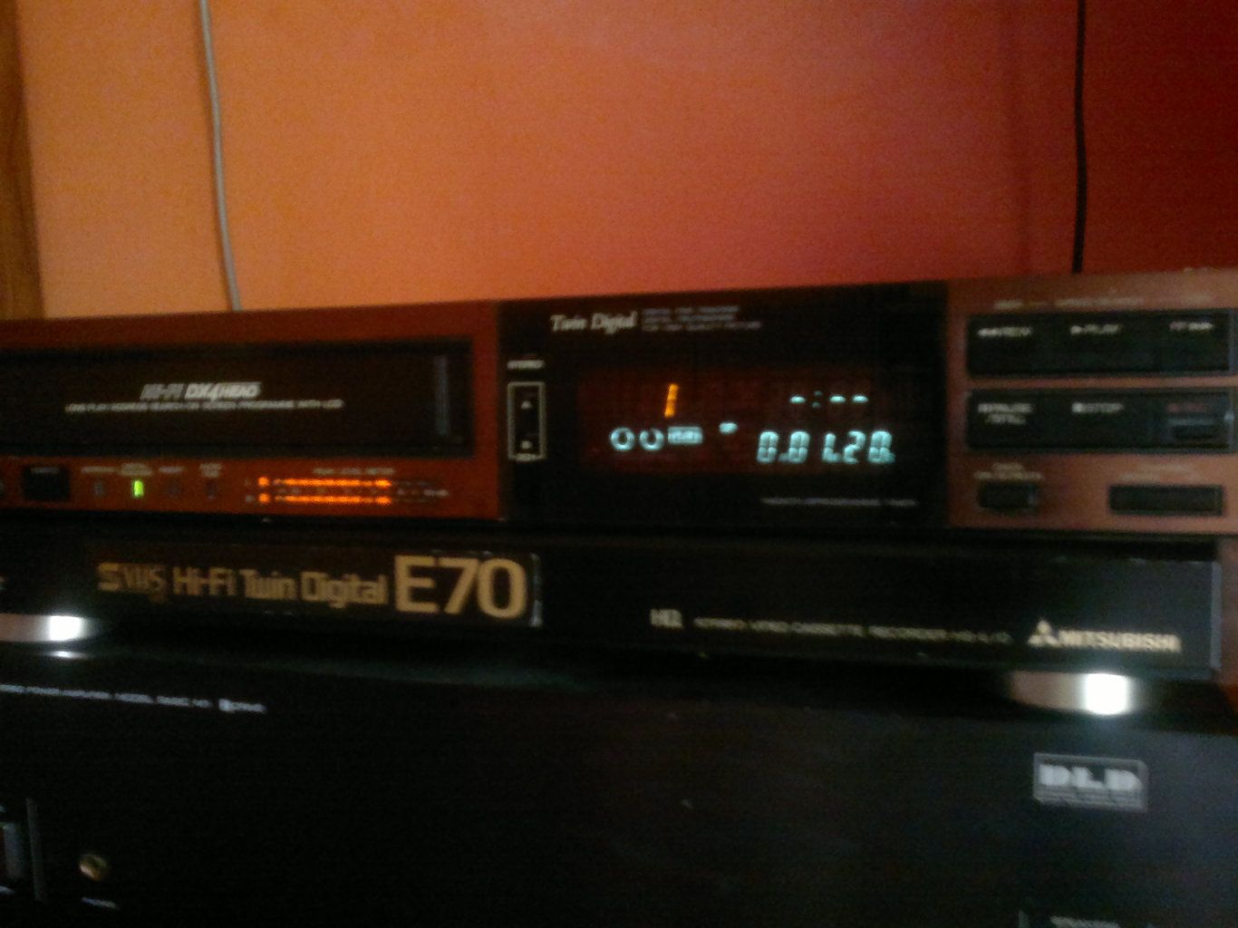

taki egzemplarz znalazłem, warte to coś? wygląda, że ma mocno rozbudowany tor audio
GŁOŚNIKOWY OPORNIK
13 godzin temu, Ape napisał:
warte to coś?
Rekorder SVHS wygląda na solidną maszynę, teoretycznie powinien być sporo lepszy od takich VHS, pytanie czy ten sprawny i czy nie jest bardzo wyeksploatowany.
Musiałbyś pytać na PW speców którzy kiedyś kupowali, naprawiali podobne i pisali w temacie niżej
Jeden z najlepszych. Jeżeli był sprawny to poszedł za połowę polskiej ceny
