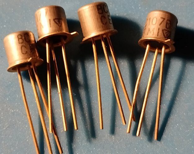

Trzy tranzystorki, każdy z innego źródła. Porównam je z oryginalnymi 2SK2145, jak nie będą przesadnie szumieć to je wykorzystam.

20 godzin temu, Muzg napisał:
Tylko ten po lewej wygląda ok.
Tego po lewej kupiłem jako Toshibe, dwa pozostałe nabyłem z ciekawości.
Takich mam trochę, kiedyś kupionych od chińczyka. Zasadniczo działają, ale na pewno to nie są te grupy co są nadrukowane. Szumów nie sprawdzałem.
