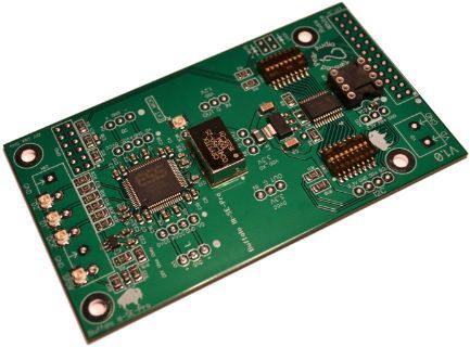

Pierwszym takim projektem jaki nasuwa mi się na myśl, jest goła płytka Buffalo z zalutowanym układem i wyprowadzeniami dla zasilania, wejścia i wyjścia sygnału.
To sprawedzona płytka o której głośno w sieci, ale jest też druga bardzo ciekawa opcja od Chińczyka.

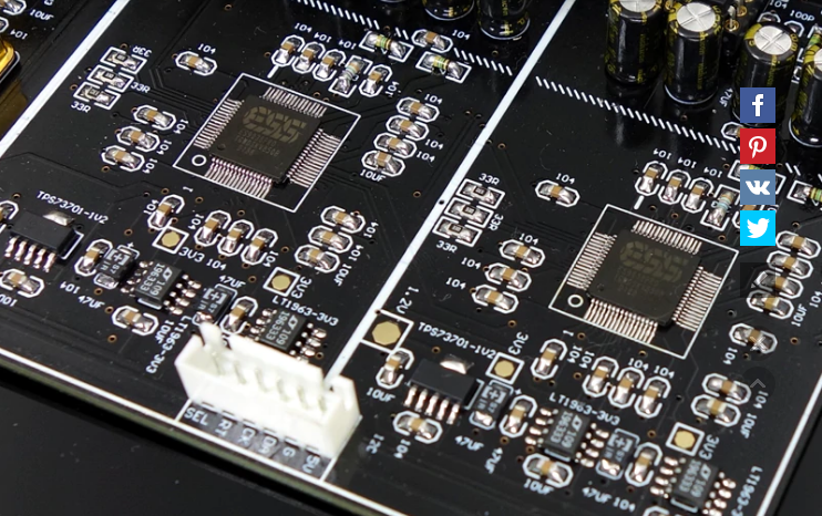

TKompletny i grający DAC Dual Mono z dwiema Kośćmi ES9038PRO na pokładzie. Z pośród innych płytek wyróżnia ją w miare solidne zasilanie na w miarę dobrych regulatorach. 2 X LT1963 (3.3V) + TPS73701 (1,2V) dla każdej kości. To wręcz niespotykane rozwiązanie wśród chińczyków. Dodakowo na płycie mamy zegar TCXO  o dokładności 0.1ppm. Niestety nie znam parametrów regulatora zegara, ale sądząc po jakości reszty elementów, na pewno nie ma lipy. Prawdopodobnie jest to również LT1963 (3.3V). Na płycie dostajemy w gratisie standardową analogówkę, którą warto zastąpić czymś bardziej koszernym. Piszę w gratisie, bo cena całej płytki wraz z dostawą pod drzwi to niecałe 1200 PLN, podczas gdy goła kostka od Twisted to wydatek również 1200 + koszty dostawy.
Co Szanowne Grono na taki wynalazek? Warto, nie warto? Zagra, nie zagra? A może macie  na oku lepsze aplikacje tej kości?

Ta z alli jest nic nie warta
najlepsza jest chyba ta z DIYINHK
zasilacze też można od nich zaaplikować.
Chwalę ją ja, chwalą ją inni.
absolutnie bezkompromisowy projekt.
Monitor Audio RX8, RX Center, Silver 1; DAC : 8-ch DIYINHK ES9016, XMOS Multichannel; Power AMP : 6-ch TPA3255
Oczywiśie Diyinkh warto doda do listy. Jakoś poprzesz argumentami swoją opinię o tym chińczyku?

Najlepsza aplikacja to w wykonaniu kolegi Muzg .. takie Buffalo może mu naskakać ..
Coś gdzieś słyszałem, że Muzg pracuje nad tym układem, ale nic nie wiem o jego dokonaniach. Na jego stronie tez niewiele poza zdjeciami jest o tej płytce.
Napiszesz coś wiecej? Albo daj choć namiary na opis tej płytki.
Cichą nadzieję mam, że i sam autor tej płytki coś się wypowie w tym wątku.

Miałem ES9018 i 23 bazujące niemal na tym samym projekcie i szału nie było.
Sekcja zasilania uproszczona, kość, jak i sekcja AVCC_L i AVCC_R idzie z jednego 3.3V
Poza tym płytka była czuła na wszelkie przepięcia w sieci. Włączenie kontaktu od razu skutkowało tym, że układ przechodził
w off-line. Ja bym nie kupował.
Przy tym chińczyku jest trochę inaczej. Są dwa regulatory 3.3V na kość, co by wskazywało na oddzielne zasilanie dla części cyfrowej i oddzielne dla dla AVCC. Jedynie kanały prawy i lewy mogą być złączone, ale jest ich tam aż osiem dla każdej kości, więc chyba absurdem byłoby wstawienie ośmiu regulatorów na kanał dla każdego AVCC. Trudno się dopatrzeć na tych zdjęciach, bo możliwe jest, że PCB ma więcej jak standardowe dwie warstwy.
Nie, 8 absolutnie nie. Wystarczy osobny dla L i P w tym układzie to minimum 4 powinno być, jeśli tak jest to jest poprawa. Ale tak czy siak nie pchałbym się w ten układ. małe pole manewru. Układ z DIYINHK daje możliwości podpięcia swojego zasilania.
