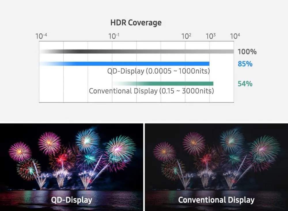

Przyznam się że po tych QD-OLED spodziewałem się więcej....tymczasem ta recenzja (rtings) trochę mnie zaskoczyła na minus.
Z hucznych zapowiedzi wynikałoby że powinno być wyraźnie lepiej a z tej recenzji wynika że jest TYLKO nieznacznie lepiej.
Może się okazać że ta lepszość polegać będzie na tym że są TYLKO tańsze w produkcji.....
Tak to miało wyglądać, taki to postęp widział, obiecywał producent....OLED w konfrontacji z QD-OLED.....kolejna marketingowa ściema.
Z opisów wynika, że polepszy się szczegółowość w najciemniejszych ujęciach, ogólna jasność, ponoć kolory (jeśli da się to w ogóle zauważyć ludzkim okiem). Oczywiście wszystko trzeba odpowiednio wysterować, a to jest już pole do popisu programistów i twórców softu.

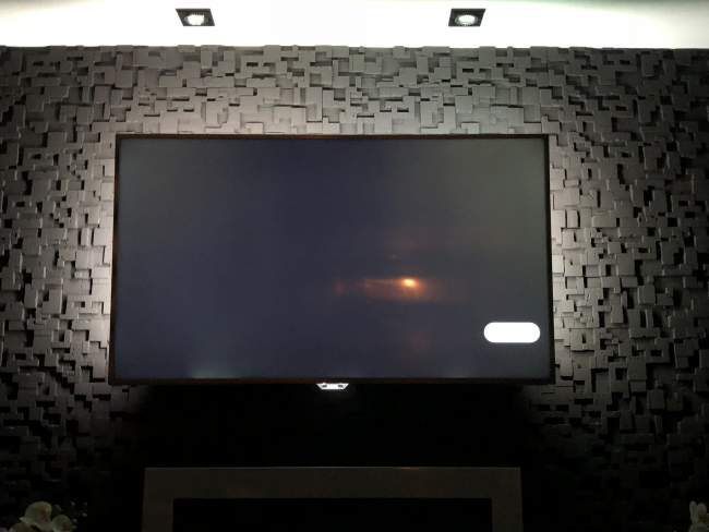

Tyle co skończyłem testować LG 65QNED913. Matryca IPS, kontrast natywny ponad 1300:1 czyli standard.
Ten telewizor to swoiste trzy w jednym - połączenie miniLED, kropek kwantowych i Nano.
plusy: rozmiar, obsługa wszystkich formatów
minusy:
- po wyjęciu z pudełka kolory są do du..py. - spore rozczarowanie, bo zazwyczaj pewniaki jak "kino" czy "expert jasna/ciemna przestrzeń" były w miarę OK, tymczasem tryb kino jest stanowczo za ciepły i mdły, expert zaś za zimny (przewaga niebieskiego). Żeby dojść do zadowalającego efektu ustawień trzeba poświęcić sporo czasu. Jednak ustawić można - uczciwie przyznaję.
- nadal krwawienie z dołu i lewej strony matrycy, podświetlenie przebija przy cienkiej ramce (odkształcenie, wybrzuszenie matrycy? - nie wiem)
- nadal widoczny efekt łuny, echo, aeuroli, halo czy jak go tam zwał wokół jasnych elementów na ciemnym tle. Nie tylko na napisach (na które jestem uczulony) ale na wszelkich pozostałych podświetlonych elementach - kwiatki, twarze, pochodnie itd. Jest to kolejne rozczarowanie, ponieważ miniLEDy mają ok. 800 stref wygaszania, a efekt jest mizerny
- natomiast totalnym szokiem było zachowanie się TV na materiale HDR. Nie wiem - może jakaś wada fabryczna, może błąd softu, oprogramowania itp. Tryb HDR...rozjaśnia obraz...CAŁY...razem z czernią... Kontrast w dół, jasność w górę – tak właśnie (identycznie jak HDR) działa Dolby Vision. Zarówno odtwarzacza bluray, dysku USB, filmów z Amazona - wszędzie to samo. Żeby było ciekawiej to rozjaśnienie ma zróżnicowaną "moc" w rożnych częściach ekranu.
Nie wiem gdzie są produkowane te telewizory, nie wiem czy kontrolerzy jakości w LG są na zwolnieniu L4, jakie zielsko palą ich programiści, nie wiem jakie niespodzianki w branży TV przyniesie 2022 rok. Jedyne co wiem że było to chyba ostatnie moje spotkanie z telewizorem LED, a na pewno od LG.

2 minuty temu, MarcinStereo napisał:
Sprzedaż tv z takimi wadami to zwyczajne oszustwo.
Nie daj się zmanipulować tendencyjnymi wpisami gościa, który za misję swojej obecności na Forum uznał wdeptywanie w glebę, obrzucanie błotem i zohydzanie technologiii LCD. Facet dał się poznać w wyjątkowo nieuczciwego, manipulanckiego sposobu prowadzenia rozmowy. To nie jest partner do dyskusji.
