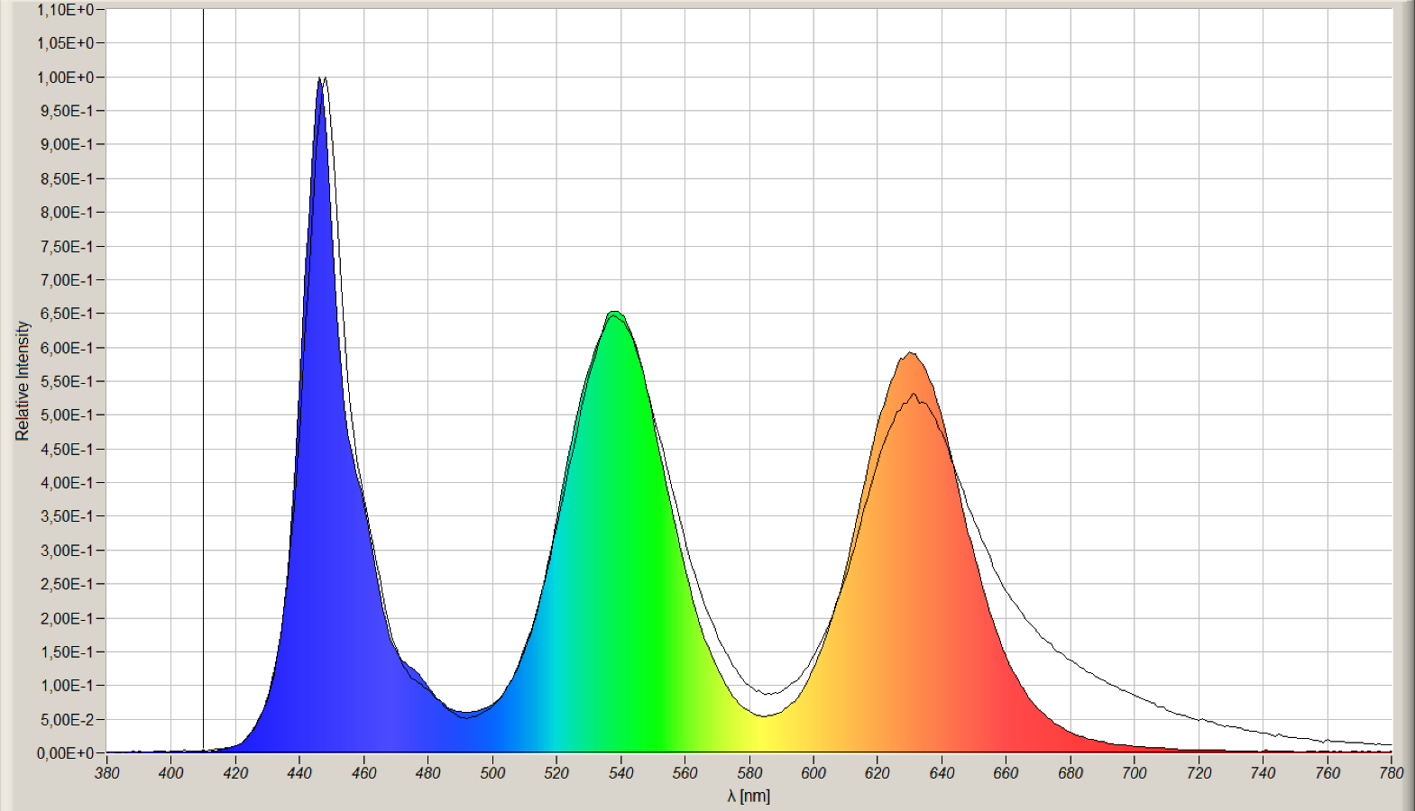

Jeżeli na wykresach spektrum kolorów barwy podstawowe RGB są w NanoCell niemal idealnie odseparowane od siebie, a w zwykłym LCD dość mocno zachodzą na siebie - to chyba nie trzeba specjalnej filozofii ani intelektualnych wygibasów aby się domyśleć czy obraz na NanoCell będzie lepszy i czemu tę swoją przewagę zawdzięcza.
Możesz podać źródło tego typu wykresów?
Były na stronie hdtvpolska.pl.
Chodzi Ci np. o tego typu wykresy?
Nie. Postaram się znaleźć to zamieszczę.
Dziękuję. Jestem ciekaw jaka metodą jest to mierzone.

Znalazłem ten wykres rozkładu barw z Nano:
Tak, to właśnie to. Gdzie'znalazłeś? Ja szukałem, ale bezskutecznie.
Na pasku: testy - testy telewizorów LCD - LG. Powyższy wykres pochodzi z testu SM8600.
Natomiast z testu Sony XF9005 wykres wygląda tak:
A tak w Samsungu QN95.
Proszę wyjaśnij na czym polega niemal idealnie odseparowane od siebie podstawowych barw RGB w Nano względem np. Sony czy Samsunga.
Zaloguj się, aby zobaczyć treść (możliwe logowanie za pomocą ) Edytowane przez konradskala

Z technicznego punktu widzenia pokrycie szerszej palety barwnej przez matrycę X od matrycy Y oznacza wprost, że matryca jest X lepsza - lepiej oddaje kolory.
Natomiast wspominana przez Ciebie "ładność" to już tylko Twoja opinia. Do tego podparta wykresami, na które się powołujesz. I z których to wykresów owego nadzwyczajnego odseparowania kolorów RGB w Nano ni jak nie widzę w porównaniu do innych producentów.
Dokonałeś (nie sądzę aby nieumyślnie) nieuczciwego i nieeleganckiego zabiegu intelektualnego. Aby pomniejszyć zalety nielubianego przez Ciebie LG i ich technologii NanoCell umieściłeś wykresy konkurencji z obłudnym pytaniem w czym NanoCell jest lepszy?

17 minut temu, Bobcat napisał:
W przytoczonym przez  Ciebie przykładzie w niczym. Dałeś bowiem trzy przykłady technologii, wprawdzie między sobą różniących się, ale mających identyczny cel: zwiększyć separację barw podstawowych RGB
I tak właśnie jest.
W żaden "widzialny" sposób QLED Samsunga nie jest lepszy od NanoCell. I tak samo Triluminous nie jest słabszy od pozostałych. To równoprawne technologie. Możliwe, że osiągnięte innymi sposobami, ale wynik końcowy śmiało można uznać za identyczny.
Natomiast jeśli porównamy z "golasem" wynik jest łatwy do przewidzenia - zwykła matryca nie ma czego szukać w konfrontacji z NanoCell, podobnie jak QLED Samsunga czy Triluminous Sony. Żadna łaska.
A nie jest to czasem tylko po to wymyślone by poprzeć tezę o rzekomo nadzwyczajnych kolorach tego nano?
Patrzę na te wykresy i nijak nie widzę o ma piernik do wiatraka.....

Wiem. Dlatego porównajmy np. te trzy technologie i jedną nową. Wykresy niemal identyczne. Identyczne piksele RGB w tak samo zbudowanych matrycach LCD.
Najlepszy telewizor LG to QNED90 i ma 8.4 pkt - bardzo dobry wynik. Ale (oprócz wielu innych):
Samsung QN90 ma 8.6 pkt. Sony X95 - 8.7 pkt. a Hisense UX - 9.0 pkt.
