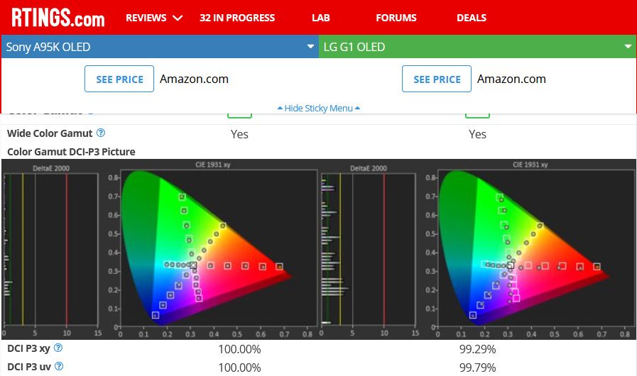

Gdy serii NanoCell 2022 zabrakło jakiegoś tam ułamka procenta w porównaniu seriami lat poprzednich, co spowodowało że te nowe nie łapały się do normy WCG (a wcześniejsze tak) - sformułowałeś zarzut, że LG z roku na rok pogarsza swoje produkty
Bo tak dokładnie jest. Chyba nie będziesz się upierał, że model z 2022 roku (po lewej) ma lepsze parametry aniżeli ten z 2020 roku (po prawej) ???
11 minut temu, Bobcat napisał:
Teraz bagatelizujesz 0.5% (tak jest w przypadku DCI P3 uv, w xy jest to już 1.5%).
Dobrze, teraz jest dokładnie 0,21% i 0,71%. Może być?
Zaloguj się, aby zobaczyć treść (możliwe logowanie za pomocą ) Edytowane przez konradskala
Nie twierdzę że lepsze gdyż ma gorsze. Tylko dlaczego 2% różnicy w NanoCell to dla Ciebie problem, a 1.5% różnicy pomiędzy QD-OLED a WRGB kwitujesz wzruszeniem ramion?
NanoCell 2022 jest gorszy od modelu 2020. A OLED WRGB jest gorszy od QD-OLED.
Czy pomiędzy modelem z 2020 roku i tym z 2022 roku będzie 1%, 2%  nie ma najmniejszego znaczenia. Nie dość, że ewidentnie jest GORSZY to dodatkowo jest reklamowany jako:
"Telewizor LG NanoCell wykorzystuje naszą specjalną technologię nanocząsteczek, za pomocą których filtruje i doskonali kolory przez usunięcie zanieczyszczeń z fal RGB. Oznacza to, że na ekranie są wyświetlane tylko czyste i dokładnie odwzorowane kolory. Efektem jest żywszy i bardziej realistyczny obraz."
i jednocześnie NIE SPEŁNIA wymogów szerokiego pokrycia barw. Czary?

W każdym ocenianym kryterium nowy model jest słabszy i gorszy. W efekcie sklasyfikowany jest na dole tabeli wśród zupełnych budżetowców.
28 minut temu, Bobcat napisał:
Pominąwszy język marketingu rzecz w tym, że to wszystko może być (i pewnie jest) prawdą.
No właśnie testy, pomiary i oceny pokazują zupełnie coś innego.
Po pierwsze: znów manipulujesz wrzucając pełne porównanie. Rozmawiamy o jednym parametrze: procencie pokrycia przestrzeni barw.
Pl drugie: które to konkretnie modele są porównywane? Jaki z 2022? Jaki z 2020?
Po trzecie: znów się zachowujesz jak przedszkolak w piaskownicy. Macha rączkami, tupie nóżkami i wrzeszczy że musi mieć ostatnie słowo gdyż on zawsze ma rację. Dlaczego? Bo ma.
Przecież to porównanie pokazuje wszystko. Zarówno w % pokrycia przestrzeni barw jak i w KAŻDYM innym porównywanym parametrze/zastosowaniu nowszy model z 2022 roku jest gorszy.
Zielony i niebieski pasek na górze screena - modele z 2022 i z 2020 roku.
