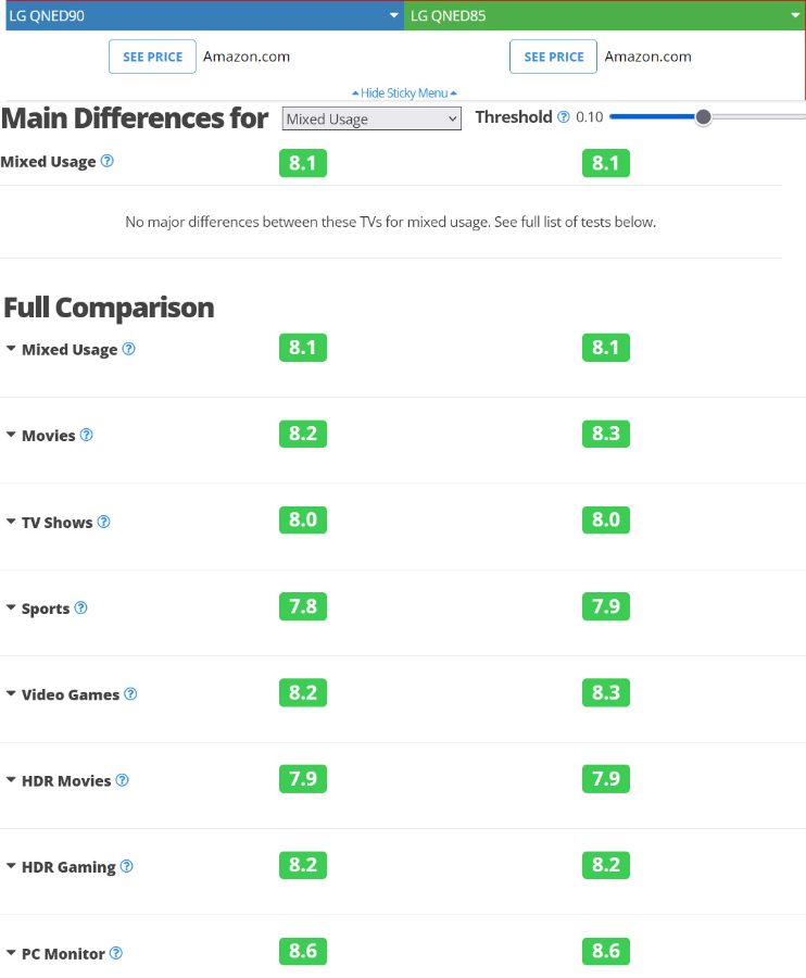

11 godzin temu, Bobcat napisał:
QNED85 dobrze oceniony przez RTINGS.com i z wysoką oceną końcową:
@konradskalajak Ty to przeżyjesz? Będąc człowiekiem honoru powinieneś poważnie myśleć o seppuku.
Tak, wiem. Teraz zacznie się mrówcza praca: żmudne wyszukiwanie wszystkich minusów tego telewizora oraz testów, gdzie go skrytykowano.
Mimo tego co wciąż powtarzasz, że wszelkie testy masz w dup...ie - jak nadarzy się okazja, to zaraz je odnajdujesz...
Skoro już mnie wywołałeś - na razie, bez zagłębiania się w poszczególne parametry pomiaru: w mieszanym użytkowaniu nowszy QNED85 z 2022 r. otrzymał 8.1 pkt, czyli dokładnie tyle samo co stary QNED90 z 2021 r.
Wspominałeś wcześniej o downgradzie i porzuceniu przez LG rozwoju serii Nano. W zamian mieli się skupić się na ulepszeniu serii QNED. Biorąc pod uwagę choćby ten przykład - mógłbyś wyjaśnić jakie poczynili postępy?

A jakie postęp stanowi OLED LG C2 w porównaniu w C1? Tam też różnice są znikome. Dlaczego zatem tylko tutaj jest to zarzut?
Nie rozumiem tej tabelki. Mixed Usage to średnia (ważona) poszczególnych ocen cząstkowych. Skoro oceny QNED85 są albo równe albo (nieco) wyższe od ocen QNED90 (nie ma ani jednego przypadku, gdzie byłaby niższa) - dlaczego oceny całościowe są równe? Na logikę QNED85 powinna być wyższa. Znowu jakieś kuglarstwo liczbowe czy inne matematyczne szacher-macher?

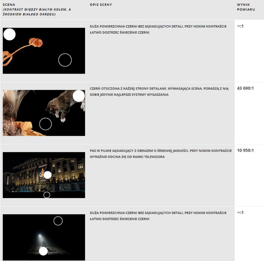

Mnie zastanawia co innego.

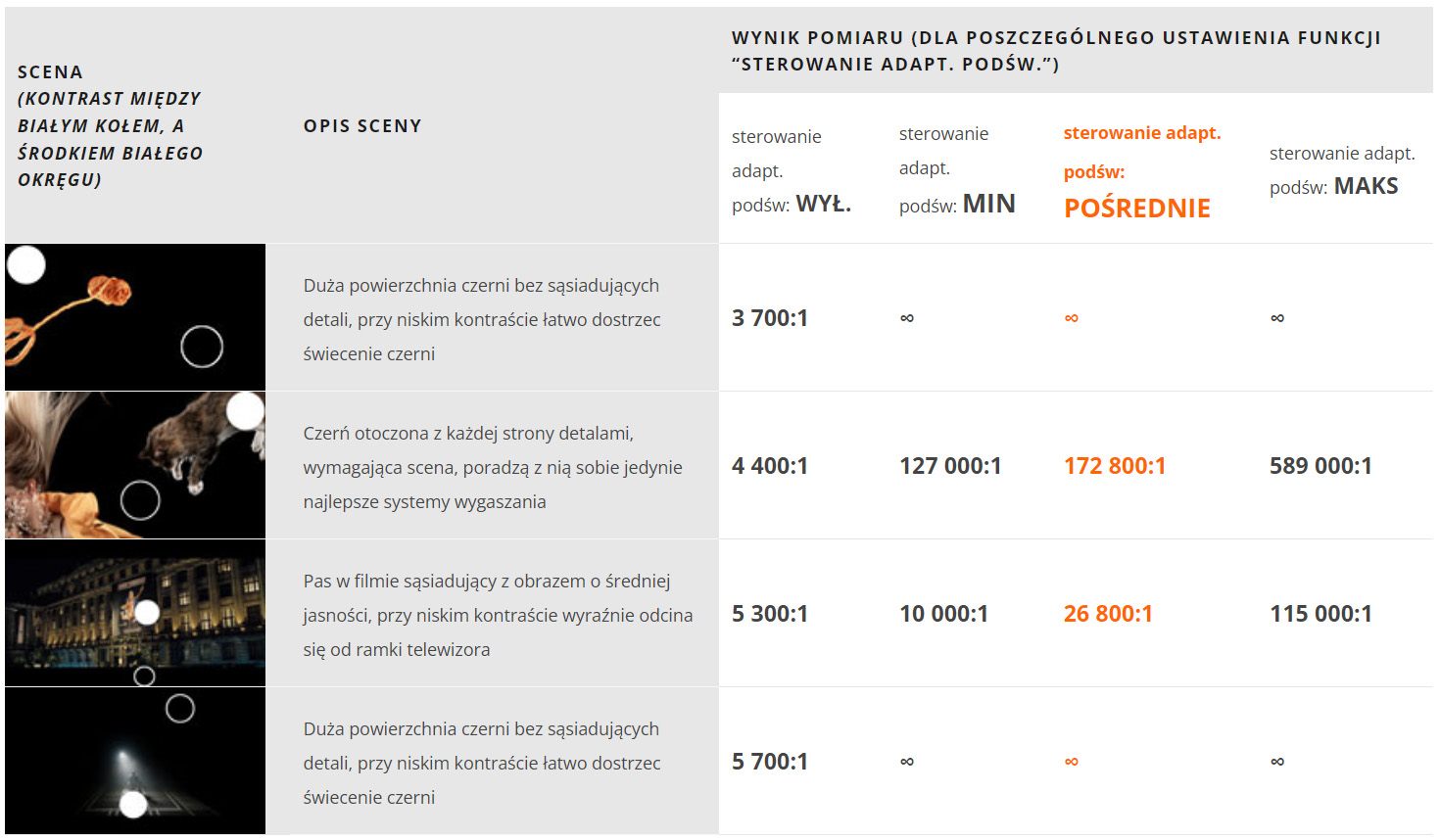

Kontrast QNED90 z Local Dimming ustawionym na High wynosi 100500:1 co zostało określone jako "surprisingly OK", dalej czytamy że jest to "one of the best we've ever seen on IPS panel" oraz "fantastic, rivaling many TVs with VA panels". Ocena tego parametru: 8.5.
Kontrast QNED85 przy tak samo ustawionym Local Dimming wynosi 53520:1, a więc połowę powyższego. Zostało to nazwane "excellent" i przyznano również ocenę 8.5.
Pytanie pierwsze: dlaczego za 2× gorszy wynik ta sama ocena?
Pytanie drugie: czy różnica pomiędzy obydwoma wynikami jest zauważalna gołym okiem bez przyrządów?
Pytanie trzecie: czy różnica pomiędzy tymi wynikami QNED a kontrastem Inf:1 OLED-ów jest zauważalna bez przyrządów?
Pytanie czwarte: jeśli nie (a wydaje się że tak właśnie jest) - dlaczego OLED-y dostają za kontrast 10, a tu jest tylko 8.5?
Rzetelne testy???

A zauważyłeś podstawową różnicę pomiędzy nimi: QNED90 w wersji 65" ma blisko 1800 stref wygaszania, wersji 55" ponad 1000 stref, natomiast testowany QNED85 55' jedynie 180 stref. W nim musi być inna matryca, w jednym lepsza (jasność HDR, lepsze zachowanie w ciemnych scenach) w innym gorsza (jasność SDR, większy blooming) co widać na szczegółowych pomiarach.
Suma sumarum ocena końcowa wyszła identyczna. Matryca i jej zachowanie robi robotę, tym bardziej w pomiarach.
Dla porównania: Samsung QN85B - kontrast 73,455 : 1 - ocena (aż) 9.5

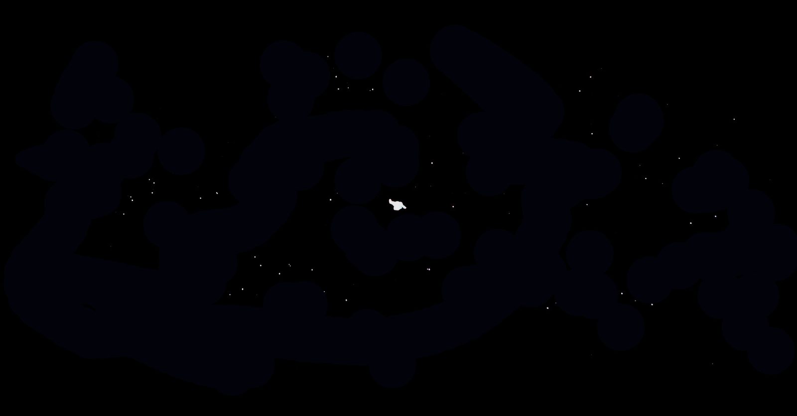

Wcześniej, w maju 2022 roku pisałem o moich spostrzeżeniach o QNED90 - chodziło mi o łunę, echo czy poświatę wokół jasnych obiektów na ciemniejszym tle. Podawałem linki z filmikami "śpiewaczki" z filmu "The Greatest Showman" gdzie było to widoczne. Podałem także link do testu gdzie wyraźnie napisano, że testowany model ma bardzo duże problemy z HDR-em, a konkretnie nie panuje nad tym co ma rozjaśnić a co przyciemnić.
Miało być lepiej...
Fragment z testu rtings.com z nowszego QNED85:
"Przejścia między strefami są ogólnie przyzwoite, ale trochę rozpraszają przy szybko poruszających się treściach. Algorytmy sterujące strefami przyciemniania nie nadążają za jasnymi światłami poruszającymi się po ekranie. Strefy włączają się i wyłączają powoli, przez co przednia krawędź poruszających się obiektów jest nieco ciemniejsza niż powinna i pozostawia za sobą aureolę."
Każdy LCD, LED czy MiniLED działa tak samo - podświetlenie musi się szybko załączyć i błyskawicznie wygasić do zera. Setki, tysiące, miliony razy. Jako, że kontrast to stosunek pomiędzy najjaśniejszymi i najciemniejszymi elementami wyświetlanego w tym samym czasie obrazu - im większa różnica tym jest lepszy.
Nie wiem na jakim materiale kontrast był mierzony, ale biorąc pod uwagę w/w spostrzeżenia, wydaje mi się, że to jest odpowiedź na Twoje pytanie.

Z kolei na hdtvpolska podają wartość kontrastu ANSI.
Piszą wyraźnie:
"Pamiętajmy, że sama matryca LCD jest dosyć ułomna w blokowaniu światła. Panele typu VA mogą zaoferować kontrast rzędu 2500 – 6000:1, zaś IPS około 1000 – 1500:1. Z tego względu porównując klasyczny ekran LCD z telewizorem OLED, różnica w czerni jest miażdżąca na korzyść tego drugiego. Zmniejszanie ilości światła już w warstwie podświetlenia pozwala znacząco poprawić tę sytuację"
Zmierzona wartość dla QN95A:  KONTRAST ANSI, BEZ WYGASZANIA (więcej – lepiej) 2 150:1 (matryca VA)
Ale żeby nie było, że LCD jest "be" piszą dalej:
Kontrast i Czerń
"Samsung QN95A wykorzystuje matrycę VA z powłoką poszerzającą kąty. Ta konstrukcja jest nam znana m.in. z tego, że nie zapewnia najwyższego kontrastu natywnego, jak z resztą widać w tabeli wyników na początku testu. To jednak nie powinno nikogo przejmować ponieważ telewizor dysponuje bardzo zaawansowanym podświetleniem – Mini LED, z 731 strefami wygaszania, co skutecznie przełamuje ograniczenia samej matrycy telewizora."
1. DUŻA POWIERZCHNIA CZERNI BEZ SĄSIADUJĄCYCH DETALI, PRZY NISKIM KONTRAŚCIE ŁATWO DOSTRZEC ŚWIECENIE CZERNI - wartość zmierzona ∞:1
2. CZERŃ OTOCZONA Z KAŻDEJ STRONY DETALAMI, WYMAGAJĄCA SCENA, PORADZĄ Z NIĄ SOBIE JEDYNIE NAJLEPSZE SYSTEMY WYGASZANIA - wartość zmierzona 87 500:1
3. PAS W FILMIE SĄSIADUJĄCY Z OBRAZEM O ŚREDNIEJ JASNOŚCI, PRZY NISKIM KONTRAŚCIE WYRAŹNIE ODCINA SIĘ OD RAMKI TELEWIZORA - wartość zmierzona 84 500:1
4. DUŻA POWIERZCHNIA CZERNI BEZ SĄSIADUJĄCYCH DETALI, PRZY NISKIM KONTRAŚCIE ŁATWO DOSTRZEC ŚWIECENIE CZERNI- wartość zmierzona ∞:1
Co w efekcie oznacza:
"Wyniki są wręcz rewelacyjne! Samsung QN95A to zdecydowanie jeden z najlepszych telewizorów LCD w całej historii w kategorii kontrastu i czerni jakie testowaliśmy w redakcji HDTVPolska. W zdecydowanej większości scen różnica pomiędzy QN95A, a telewizorem OLED (jak wiadomo idealnym pod tym względem) jest bardzo mała. W trakcie testu mieliśmy okazję ramię w ramię porównać ten element z telewizorem OLED stojącym obok QN95A"
Znakiem tego rtings.com uzyskując takie a nie inne wyniki, także bada kontrast w różnych scenariuszach.

18 minut temu, Bobcat napisał:
No dobrze. A jaki jest wg hdtvpolska.pl kontrast QN91A z włączonym local dimming?
To co wyżej napisałem dotyczyło QN95B, ale jest też QN91B:
Niestety nie ma wyszczególnienia jaki kontrast uzyskano przy różnych stopniach ustawienia local dimminigu (niskie, średnie, wysokie) - na innym teście, innego telewizora było:
Zaloguj się, aby zobaczyć treść (możliwe logowanie za pomocą ) Edytowane przez konradskala

Pytanie powinno być inaczej sformułowane: co się dzieje gdy matryca posiadająca np. kontrast ANSI 2000:1, po zastosowaniu lokalnego wygaszania uzyskuje np. 75 000?
Jeśli już trafisz na DOBRĄ matrycę sprawa przedstawia się mniej więcej tak:
- albo te algorytmy są bardzo dobre jak np. w w/w Samsungach gdzie telewizor dokładnie wie które miejsca na ekranie mają być czarne (wygaszone), a które należy zostawić w spokoju - a wygląda to np. tak:
- albo te algorytmy są do du..py i lokalne wygaszanie wciąga niczym czarna dziura gwiazdy połowę szczegółów - patrz poniżej
Wiem, ze to tylko gwiazdy, ale wyobraź sobie wszystkie sceny w ciemnych pomieszczeniach, rozgrywające się w średniowiecznych zamkach, w lesie, w nocy itd.
To możesz zauważyć i jeśli nie interesują Cie parametry, możesz nazwać to niskim lub wysokim kontrastem
