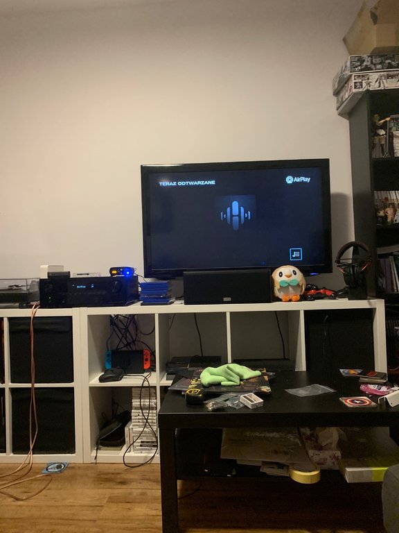

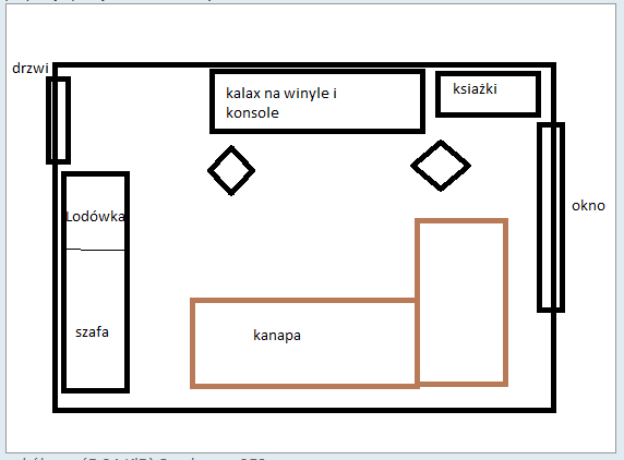

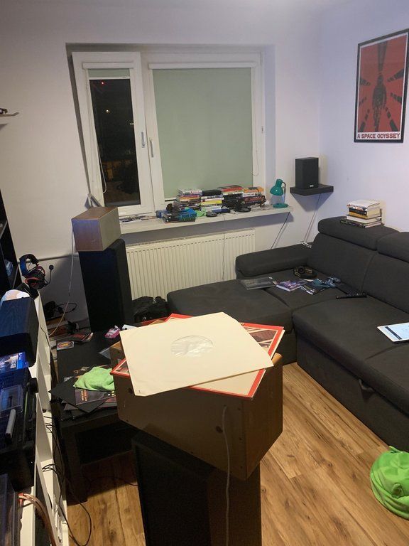

po zainteresowaniu się winylami wsiąkłem w temat akustyki, po użyciu paru kalkulatorów i testach organoleptycznych potwierdzających te wyniki (puszczałem z yt filmiki z danymi częstotliwościami) wyszło że mam problem z bardzo dużym podbiciem na 55 i 120 hz oraz spadkiem na 80.
  • WAŻ w pokoju wynosi 100%
  • mogę przestawić większość mebli
  • wiem że to nie najlepsze akustycznie ale wolałbym żeby głośniki były na dłuższej ścianie
  • nie chciał bym też przesuwać zbytnio kanapy żeby nie stracić powierzchni
  • budżet około 2000 pln
  • ta czarna szafa to lodówka (jest dość ważna bo jest w niej piwo) , sama z siebie jest cicha
  • docelowo na ścianie z tv, będzie większy telewizor 65 cali, oraz myśl o wstawieniu kallax 4x4 tam gdzie teraz jest gramofon
    Myślę o wstawieniu 3 pułapek basowych na 50 hz w rogach i dyfuzory w pierwszych miejscach odbicia łącznie z sufitem

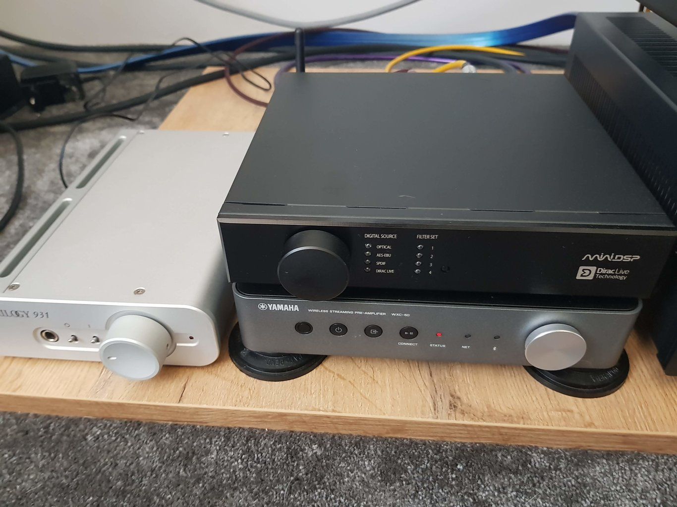

DSP wpięty jest między źródła (transport cyfrowy - widoczny na zdjęciu WXC-50, i transport CD), a DAC czyli w całości operuje tylko i wyłącznie na sygnale cyfrowym.

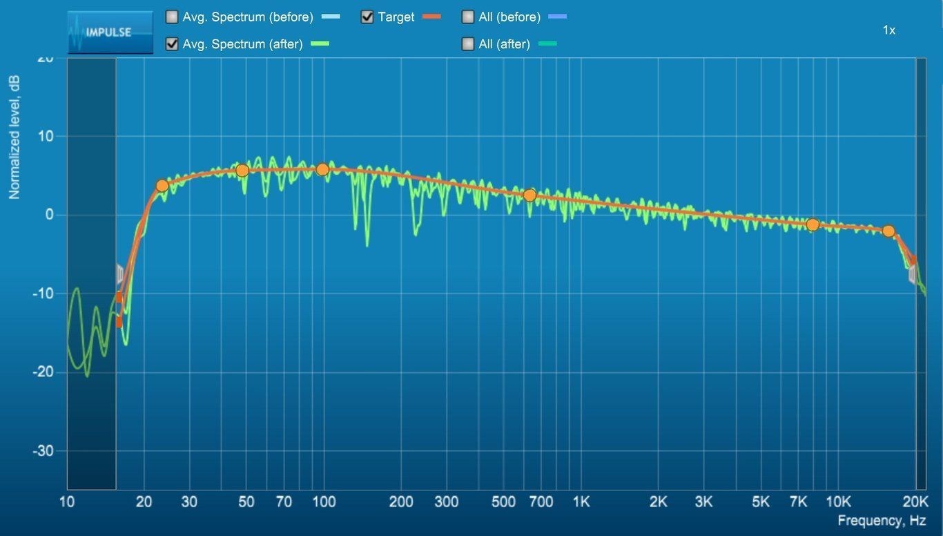

Tak pisałem wcześniej miałem bardzo poważne problemy (głównie na basie) z górkami i dołami co widać na pomiarze:
Ogólnie DRAMAT...
Pomiary i korektę robi się na PC z podpiętym mikrofonem i miniDSP i wszystko jest naprawdę bardzo intuicyjne. Po wykonaniu pomiarów program podpowiada krzywą korygującą (na poniższym zdjęciu krzywa w kolorze pomarańczowym), którą można korygować dowolnie wg swoich preferencji.
Poniżej całość po korekcji:
Co się poprawiło? WSZYSTKO ?
Hektarowa przestrzeń, cudowny głęboki bas, detal - miód.
Niektórzy twierdzą, że najlepiej korygować tylko niskie częstotliwości ale w moim przypadku po wypróbowaniu prawie "wszystkich" konfiguracji tak jak powyżej jest najlepiej.
Oczywiście przy tak problematycznym pokoju jak mój efekt WOW jest ogromny i pewnie w przyjaźniejszych pomieszczeniach szok może być mniejszy ale i tak uważam, że prawie w każdym pokoju można dużo poprawić.

Jacek70, zwróć proszę uwagę czy samo wpiecie użądzenia , bez korekcji, ma wplyw na dźwięk.
Jeżeli chodzi o miniDSP DDRC-22D jest całkowicie transparentny dla systemu

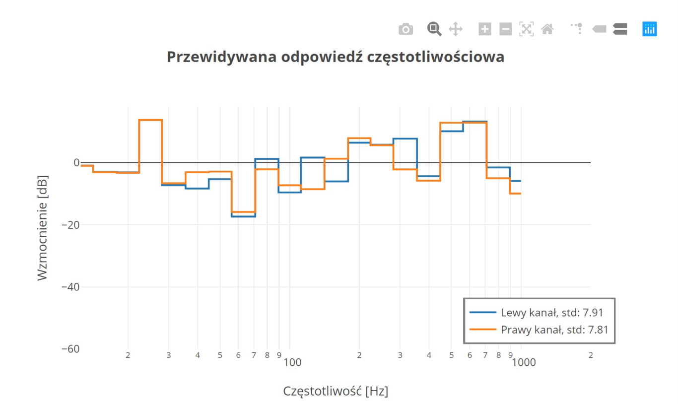

Cześć,
Jestem w trakcie remontu i adaptacji akustycznej pokoju. Zrobiłem sobie pomiary w kalkulatorze i wychodzi mi, że albo coś jest nie tak z kalkulatorem, albo mocno nie tak z moim pomieszczeniem. Podbicie na 250 i 500 HZ na kalkulatorze jest ogromne ?
Myślałem wstępnie, że zastosuję zwykłe panele pochłaniające (z wełny mineralnej) za kolumnami i na odbiciu na prawej ścianie - zaznaczyłem na czerwono (na lewej nie mogę, bo są drzwi przesuwne) i rozpraszające na tylnej ścianie (regały z książkami) - zaznaczyłem na niebiesko. Ale sądząc po skali podbicia może nie wystarczyć ? Co jeszcze można zrobić?
WAŻ niestety nie jest zbyt wysoki i na pewno odpadają jakiekolwiek ustrojstwa wolnostojące ?

Wygląda groźnie ale tylko pozornie. Twoje pomieszczenie będzie jednak inne niż zadane w kalkulatorze, a zauważ że wystarczy zmienić szerokość pomieszczenia o 1cm (np. na 4,19 lub 4,21) i wykres wygląda już względnie normalnie.
Dla szerokości 4,21 jest naprawdę dobrze:

Dzięki. Trochę się uspokoiłem, czyli podbicia do redukcji są (szczególnie 250Hz), ale nie takie jak pokazywał kalkulator. W sumie można by mu w algorytmie obliczeń założyć jakieś maksimum, bo podbicie na poziomie 250dB chyba nawet teoretycznie nie jest możliwe.
