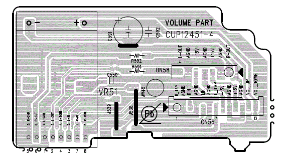

Cześć, W moim wzmacniaczu przy niskim wysterowaniu kanały zaczynają grać nierówno. lewy szybko znika. Przy dużym wysterowaniu jest już OK. Bardzo podoba mi się brzmienie tego wzmacniacza i chciałbym przy nim pozostać.
Mam możliwości i narzędzia żeby wymienić potencjometr. Już tam kiedyś zaglądałem. PCB jest niestety jednostronne z pianki ale mam super pistolet z odsysaczem i wlutuję go bez odpiekania padów.
Problem w zamienniku. Kiedyś już do tego się przybierałem i kupiłem identyczny na allegro ALPS. Wyglądał identycznie ale nie nadał się, bo miał inaczej zorganizowane wyprowadzenia, wspólną masę i nie miał odczepu do sterowania Loudnesem. Kompletnie nie pasował.

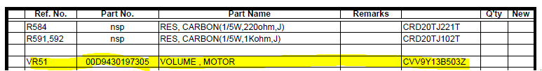

Na schemacie DENONA ma on oznaczenie
VR51      00D9430197305 CVV9Y13B503Z
Jeżeli dobrze pamiętam będzie to 50k na kanał.
Jest dostępny w north cena 110+transport.
Wygląda na to że to samo idzie do denona 520 i Maranza 5004, 6003

Niżej ścinki ze schematu.

Tak jestem pewien i nawet podejrzewałem przekaźnik więc tą płytkę na której siedzi potencjometr wydłubał m z wtyczki piny i zamieniłem miejscami żeby lewy kanał stał się prawy a prawy stał się lewy czyli zrobiłem Crossa na tej małej płytce i to wyciszenie z lewego kanału przyniosło się na prawy więc jestem pewien że jest to potencjometr
Wymienione, dostawa z north dwa dni do paczkomatu. Kanały grają równo. Kiepskiej kakości zamiennik, nie jest to już alps i jest lekki luz na sprzęgle no ale kanały grają równo, rzadko reguluję pokrętłem, głownie pilotem. Do wylutowania użyłem rozlutownicy bo niestety ten lamiat to pianka jednostronna, a że miałem dostęp do takiego narzędzia to szkoda było by nie użyć. Obyło się bez odpieczonych padów.
