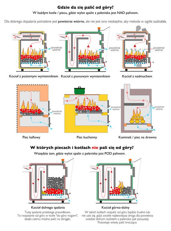

pewnie już CI się nie przyda bo kończysz przygodę z piecem ? , ten twój jest dolnego ,czy górnego spalania , że najpierw rozpałka pużniej węgiel , jak górnego próbowałeś palić od góry ?

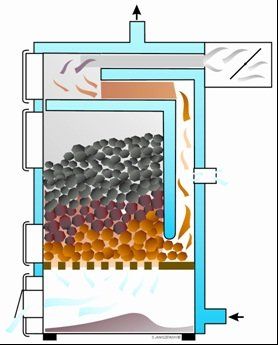

Mam piec dolnego spalania i u góry nie ma ciągu ( nie ma gdy jest zamknięta u góry zasuwa . Ciąg wtedy idzie do dołu i to działa jak rozpalany od góry " rozpalany od dołu , ale obrócony do góry nogami "  ( drugie zdjęcie , siódmy piec  z twego linku )

To wtedy sposób palenia by się zgadzał , zapytałem bo duża część ludzi ma piec górnego spalania i pali od dołu co widać z komina ☠️ przy rozpalaniu i jak dorzucą do pieca  ,  sam byłem zaskoczony bo dziadek, tata ''byle jak'' palił , ja palę od góry w piecu górnego spalania
Już trzy razy rozpaliłem u znajomej która kupiła dom na Podlasiu . Piec z fajerkami  z  układem kaloryferów . Ze spalaniem od dołu dużo kłopotu przyduszał się ogień , fajerki podrywało do góry . Metoda bardzo dobra . Dym taki jak piszesz , spalanie efektywniejsze . Rozpala się dłużej .
