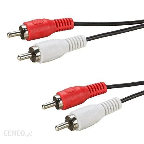

@milenaxx54 Cześć! tak jak koledzy poradzili kupujesz takie coś:
następnie kupujesz 3 kable  2 cinch to 2 cinch

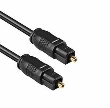

oraz kabel SPDIF (optyczny)

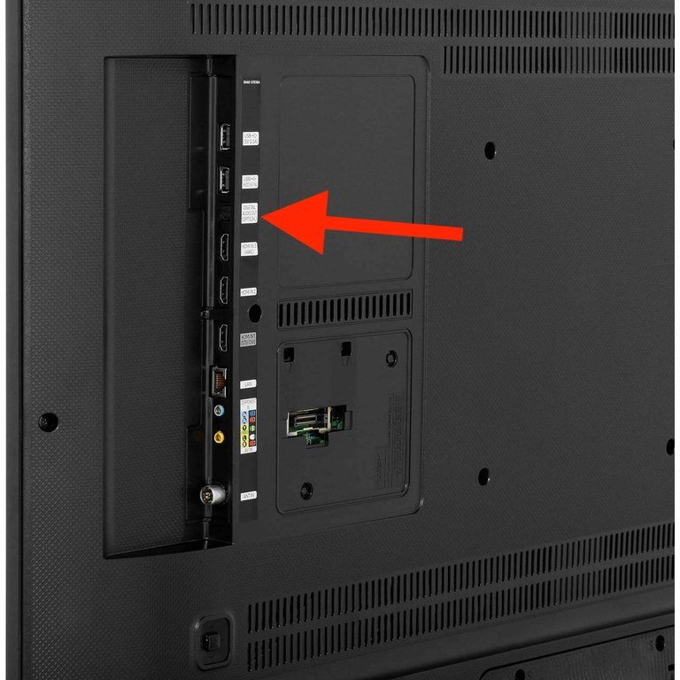

wtedy tym kablem optycznym (całym czarnym) połączyć TV (na foto masz gniazdo) z tym pudełeczkiem do wtyku SPDIF 1 i tymi 3 kablami cinch pudełeczko z subwooferem zgodnie z oznaczeniami gniazd czyli FL do FL, FR do FR, RL do SL, RR do SR, SW do W, C do C.
i w TV trzeba ustawić wyjście audio OPT lub SPDIF nie wiem jak się nazywa w tym TV.
