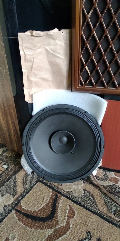

Znalazłem pod łóżkiem taki oto chiński głośnik zakupiony z dziesięć lat temu do eksperymentów. Grał przez jakiś czas w ogromnej kolumnie jako średniak więc jest już wygrzany.
Jest tylko jeden, więc podłączyłem pod jeden kanał lampy i tak słucham na zmianę co jednego to drugiego kanału.
Dźwięk zdecydowanie inny. Trudno rozpatrywać który lepszy, bo sansuje to bardzo neutralne kolumny z dobrą barwą i dynamiką, ale ten chiński szerokopasmowy ma coś jeszcze w dźwięku, co nazwałbym precyzją.  Oczywiście wymieniać wad tego głośnika nie będę, bo gra bez obudowy, bez jakiejkolwiek korekcji i jest to w końcu najzwyklejszy chińczyk z allegro, więc wybaczam wszystkie jego wady.
Gdybym jednak musiał jednym słowem ocenić jego największą zaletę, to jest nią B E Z P O Ś R E N I O Ś Ć.
Próżno szukać w zestawach wielodrożnych takiego przekazu.

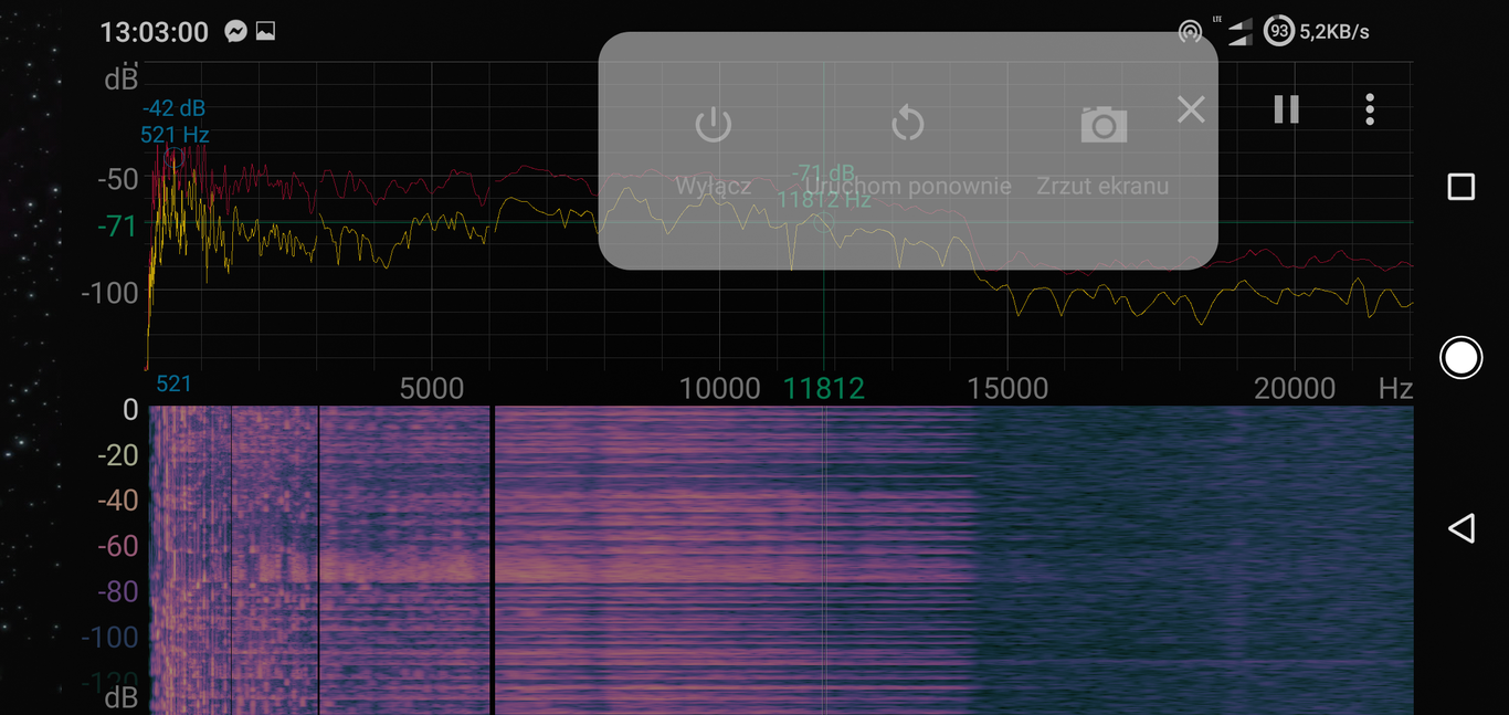

Prosty pomiar telefonem wskazuje, że gra całkiem równo do ponad 14 kHz, co przy głośniki 12' graniczy z cudem.
