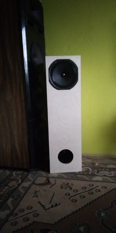

jak wygląda obudowa ?
1 .czy zrobiłeś otwór na bas reflex i słuchasz tak otwartej obudowy?
2. jaka jest grubość ścianki w której jest otwór na tunel br i jakiej jest średnicy?
3 jaka jest objętość netto obudowy?
jeśli podasz mi dość dokładnie odpowiedzi na te pytania napiszę Ci  ciekawe wnioski

Br jest w dolnej części przedniej ścianki. Otwór ma 145 mm średnicy. Jest w równej odległości od wszystkich trzech krawędzi ścianki.

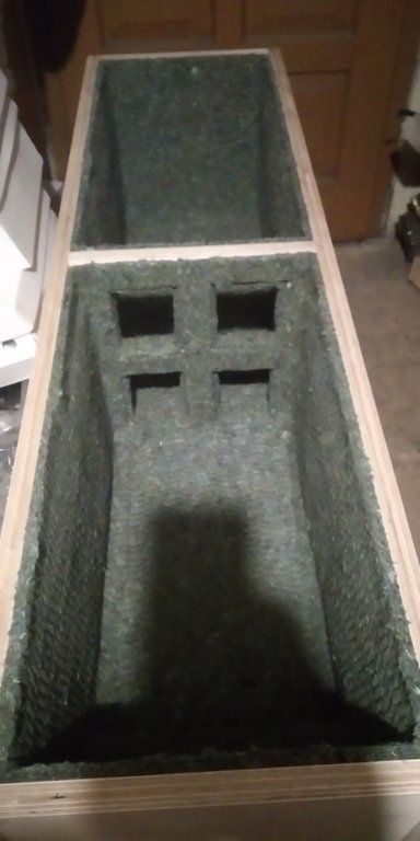

Obudowa ma wymiary zewnętrzne 30 x 33,6 x 105 cm. Sklejka 18 mm. Wewnątrz przegrody jak na zdjęciach w okolicy 10 strony.
Wytlumiona jest zielonym filcem Poroso o grubości mniej więcej 10 mm. W newralgicznych miejscach jest dołożona biała wełna syntetyczna grubości około 3 cm. Są to niewielkie kawałki.
Otwór pod głośnik wyfrezowany tak, że cała ramka głośnika jest na równi z przednią ścianką.
Pod filmem jest też dodatkowego wytłumienie z pianki i maty bitumicznej w najbardziej newralgicznych miejscach.

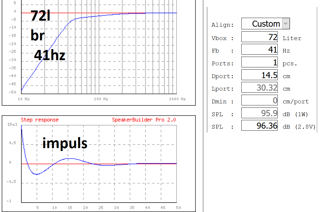

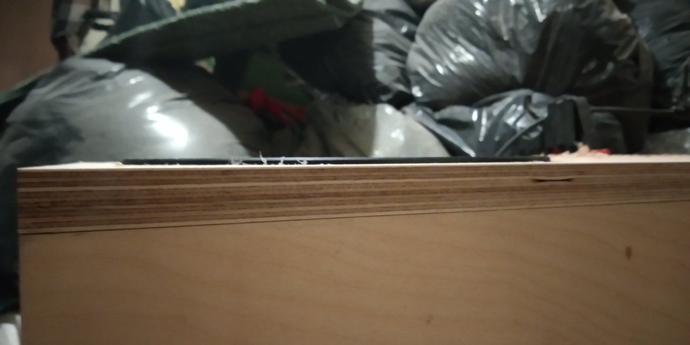

przeczytaj to co napisze uwaznie i jesli czegos nie rozumiesz zapytaj
podwójna sklejka na froncie ma grubość ok 36mm=3,6cm
wraz z otworem o średnicy ok 14,5cm
ten układ tworzy tunel bas reflex o średnicy 14,cm i długości 3,6cm
tym tunelem br nastroiłeś obudowę ok 72l netto do czestotliwości rezonansowej pomiedzy 69 hz -a 70hz
dlatego masz wrażenie ,że basu jest dużo , bo stworzyłes podbicie na średnim basie
w symulacji wyglada to tak
przy tym spójrz na impuls głosnika w obudowie na wysokość amplitudy i ilość przejść przez linie poziomą, jest to załącznik 72l br 70hz
Jeśli zamontujesz tunel bas refleks o odpowiedniej długości obnizysz strojenie obudowy wyrównując charakterystykę , obniżysz ilośc basu średniego a jednoczesnie bedzie schodził on niżej i bedzie lepszej jakości( porównaj impuls z drugiego załącznika)
dlatego proponuję zainstalowanie tunelu br takiego jak miales w projekcie, na pweno jakośc basu i zejście sie poprawi i nie będzie podbicia na jego średnim zakresie
jesli przy całej długości tunelu br uznasz ,że basu jest zbyt mało , mozesz po centymetrze skracać tunel br by po trochu podnosic strojenie obudowy aż do momentu gdy uznasz ,że ilość basu jest idealna
oczywiście , nie musisz tego wcale robić jest to tylko moja rada i wytłumaczenie zjawiska o którym pisałeś ,ze basu masz za dużo
program symulacyjny troche przesadza z długościa br dlatego uzyj takiego portu jaki miałes w projekcie, przy długości ok 30cm nastroisz obudowe jeszcze niżej niz 40hz, mozna to zrobić bo fs głosnika jest 33hz
Oczywiście zgadzam się ze wszystkim powyżej. Zanim powstała konstrukcja, również przeprowadzałem takie symulacje z podobnymi wynikami. Informacje ze internetów mówia że i poniżej 40 Hz można zejść na tym głośniku, jednak tak jak gra teraz, to jest to jk dla mnie i dla mojej rodziny bardzo wygodne. Bas jest dość mocny i szybki, a przy ttym nie słychać go zbyt głośno w sąsiednich pokojach.
Jest niemal pewne, ze gdy już osłucham się z obecnym dźwiękiem na pewno zacznę kombinować ze strojeniem jednak nawet w takiej stockowej wersji gra wyśmienicie.
Tutaj słowo wtrącę jeszcze odnośnie tych symulacji, a czego program nie uwzględnia. Trzeba wspomnieć o wytłumieniu, które dla głośnika jest widoczne jako powiększenie obudowy.
Zazwyczaj klasyczne BR tłumi się luźnym wkładem z dość rzadkiej wełny. Taka mata filcowa najcześciej stosowana jest w obudowach Closed.

pełne wytłumienie zwiększa objętość o ok 10 % w Twoim wypadku jest to pomijalna kwestia
poza tym dokładając cewkę indukcyjną i szeregową rezystancję wynikowa rezystancja filtra podnosi dobroć głośnika w obudowie, co w przybliżeniu równoważy dodatek objętości materiału tłumiącego
i tak w ostateczności ważny jest odsłuch , symulacja pozwala tylko na zrozumienie zjawsk i dobranie wstępne objętości obudowy
Czy scianka frontowa jest podwojna? (36mm)
Czy masz dostep do takiej „teleskopowej“ rury BR, umozliwiajacej plynna zmiane dlugosci/dostrojenia?

Ścianka ma tylko 18 mm, ale cieszy mnie fakt, ze przechodzimy z teorii do praktyki. Na choryzoncie widzę nawet odsłuch.
mylisz wytłumienie obudowy ze zmianą działania potru br
to dwa zagadnienia, ale mające wpływ na siebie.
