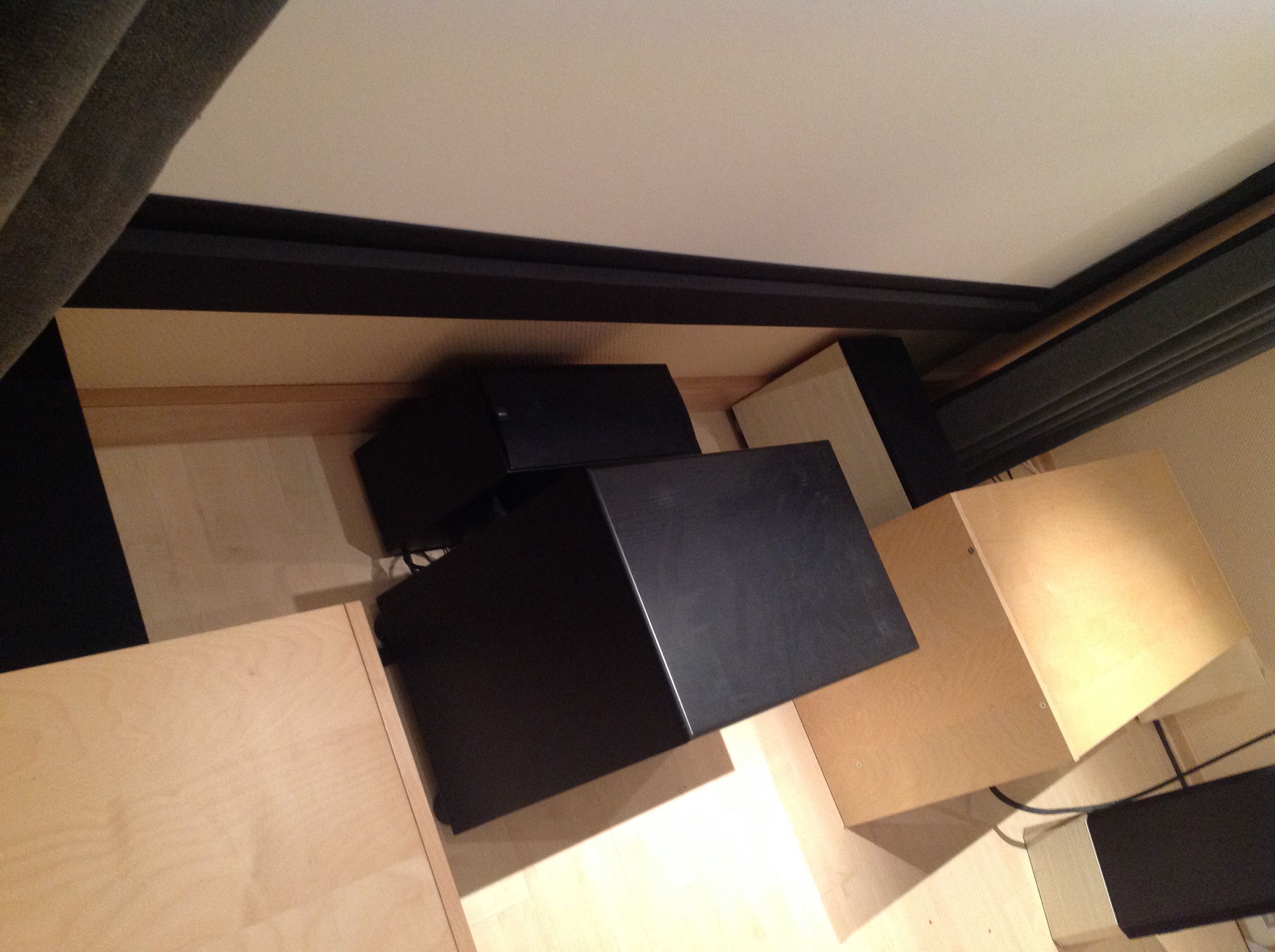

Te wszystkie ataki i krytyczne wypowiedzi na temat tych “nakladek“ to typowa reakcja osob erotomanow-gadulow, ktore nawet czegos takiego nie wyprobowaly, ale wiedza ze to nie dziala
Dawno dawno temu, jak mialem jeszcze kino, przeszkadzalo mi to, ze glosniki (L/R/C) byly umieszczone pod ekranem i dzwiek nie byl lokalizowane za ekranem (nie mialem przepuszczalnego ekranu). Aby to zmienic, eksperymentalnie schowalem glosniki L/R za regalem i C za subwooferm, na ktorch dotychczas staly, i skierowalem je PIONOWO NA GORE, tak ze graly w strone ekranu. Efekt byl ZNAKOMITY. Caly dzwiek byl lokalizowany/„wydobywal“ sie z ekranu!
To samo bylo z tylnymi Surroundami. Wstawione w regal na tylnej scianie i skierowane skosnie na boczne sciany, oferowaly przyjemny, rozproszony dzwiek surround.

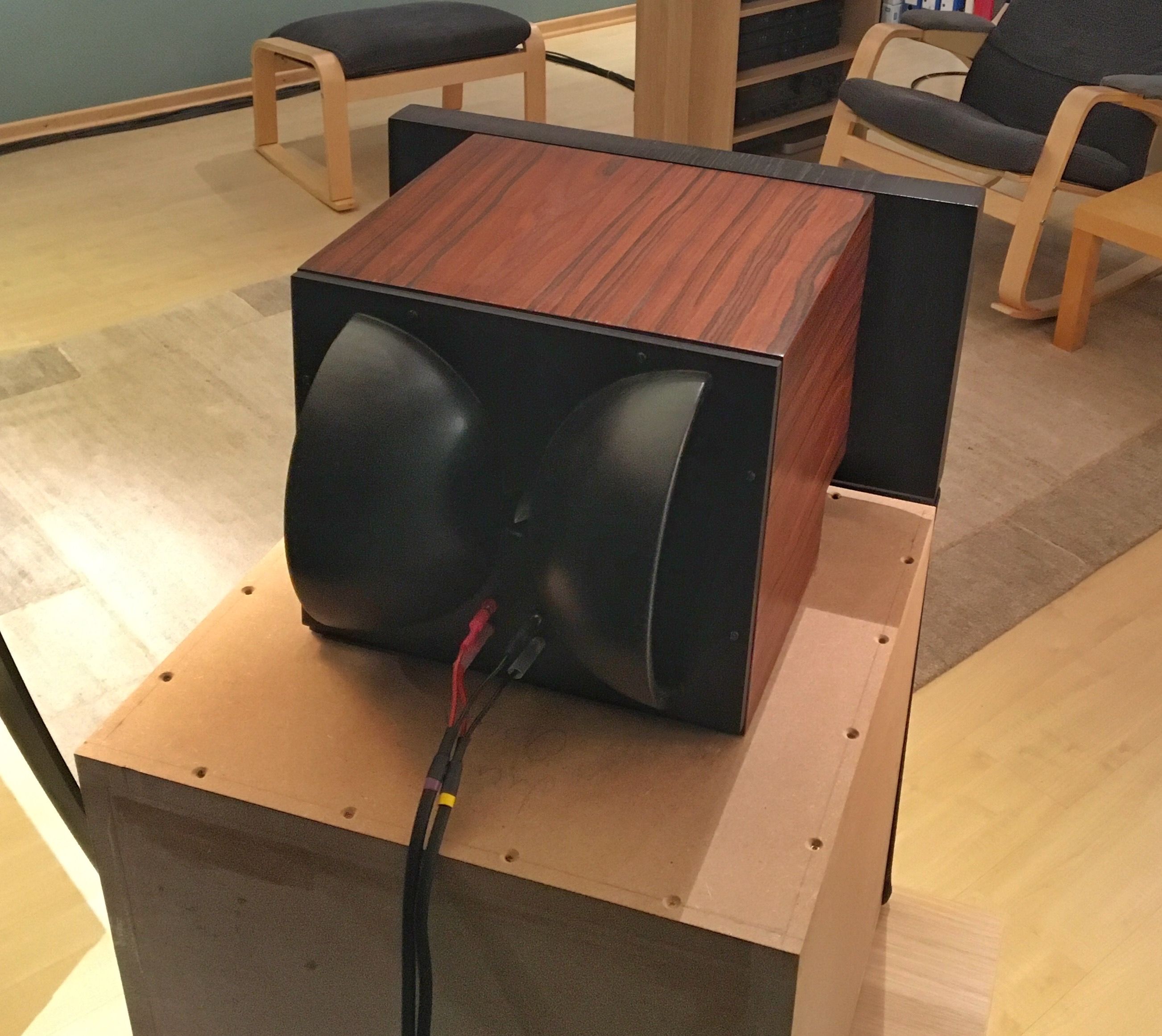

Podobne rozwiazania wykorzystujace dzwiek odbity, rozszerzajacy przestrzenna panorame stosuje zarowno w domowym systemie Stereo jak i moich systemach CarAudio. Dziala fascynujaco.
Tutaj przyklad dodatkowego wysokotonowego skierowanego na tyl i odbijajacego sie od tylnej sciany.
Dlatego zycze towarzystwu mniej „krytykanctwa“ a wiecej odwagi do wyprobowania niekonwencjonalnych rozwiazan i PRZEDE WSZYSTKIM oceniania i wypowiadania sie o ustrojstwach, ktore sie juz slyszalo
Odwazni, ktrzy sa gotowi cos takiego wyprobowac, musza pamietac o ewentualnej poprawce podawanej odlegoci tych przetwornikow (wydluzona droga do sufitu i spowrotem do sluchacza)

Sam napisałeś, że umieszczenie głośnika centralnego do góry, było spowodowane brakiem ekranu transparentnego, czyli to był substytut jakiś, dla rozwiązania problemu.Takim samym substytutem są głośniki "nadstawkowe", dla głośników na suficie.
Jakieś efekty tam są i jakieś rozwiązanie, to jest.
Ale tak jak powiedziałem, to jest substytut, dla głośników na suficie.
