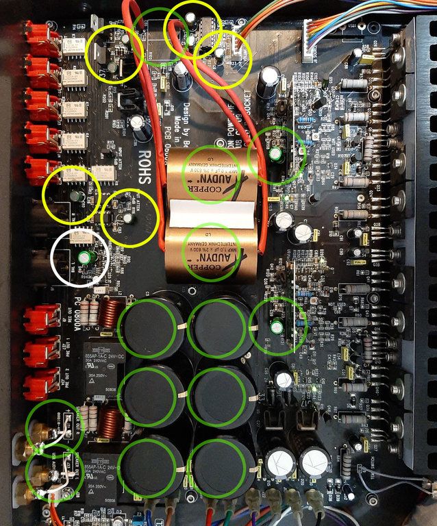

Tunning Hegel H100 - pomysły?

Panowie wymieniacie  kondensatory główne na Mlityci.
Co by dało gdyby zwiększyć ich wartość z oryginalnych 10 tys do 15 tys ?
U mnie zwykłe zastąpienie (10 tys. Nover na 10 tys. Mlytic) dało więcej basu, który schodzi niżej i jest lepiej kontrolowany. Większe pojemności to pewnie jeszcze wiecej basu, ale i chyba gorsza już kontrola. Jak chcesz wydać parę słów i przekonać się, że teraz basu jest za dużo (przesłania średnicę), to można testować.
Myślę też, że wymiana na M-Lytic jest wtedy uzasadniona, jeżeli jest problem z basem - szybkością, kontrolą, głębokością. Jeżeli te cechy (bas) są dobre na oryginalnych kondensatorach, to chyba raczej bym nie wymieniał - barwa będzie już inna. I nie zawsze zmiana wtedy całościowo będzie odbierana, jako pozytywna. Coś jednak jest na rzeczy, jeżeli chodzi o "mało efektowną" średnicę tych Mundorfów. Grają dosyć neutralnie (jak dla mnie), więc jeżeli mamy ciepłą, dopełnioną średnicę, a do tego wystarczająco szybki i głęboki bas, to raczej chyba bym proponował nie ruszać. Chyba, że z opcją cofnięcia zmian.
U mnie M-Lytic sprawdziły się o tyle, o ile H100 był jednak na basie "słabowity" - zwłaszcza na samym dole. Nie było słychać dobrej podstawy oraz stopa brzmiała jakoś tak anemicznie, bez energii. Ale co do średnicy, to nie jestem gorącym entuzjastą M-Lytic. Jest u mnie poprawna i mogę bez problemu zaakceptować taki dźwięk, ale nie jest to podzakres wybitny w tym wydaniu. Plusy przeważyły jednak i M-Lytic u mnie zostają.
I przy okazji, czy znacie może ( @muda44, @gabler, @misiomor, @McGyver ) rozwiązanie, które umożliwi zamontowanie "podstawki" z otworami o średnicy wystarczającej dla umieszczenia nóżek od kondensatorów sprzęgających? Mam na myśli coś na wzór i funkcjonalność podstawki precyzyjnej, np. SIL (złoconej), którą można podzielić (tak zrobiłem w przypadku małych elektrolitów), a następnie w piny włożyć kondensator (np. Audny True Copper, etc.). Nóżki typowych kondensatorów MKP mają ok. 1mm grubości, a podstawka SIL przyjmuje mniej więcej połowę tej średnicy.
SIL świetnie się sprawdza w przypadku montowania podstawek pod małe elektrolity - dzielimy po 2 piny i lutujemy na "leżąco", a następnie lekko odginamy o 90 stopni, do uzyskania "krzesełka" do którego potem można łatwo podejść z punktem lutowniczym i wyjść do elementu poprzedzającego.
Czy są podstawki złocone z "dużą dziurą", które można by było tu zastosować? Wtedy wymiana kondensatorów i testowanie byłoby banalnie proste.

Dziś dotarło parę sztuk Elna Silmic II RFS 47uF 25V. Wrzuciłem w podstawki i posłuchałem. Jeszcze nie wygrzane, ale...
Moi drodzy, to są STRASZNIE MULĄCE kondy!
Zwykłe Rubycon YXA (standardowo montowane w Heglach) są wręcz wybitne, jeżeli chodzi o dynamikę, na tle tej Elny...
Ok, zgodzę się - średnica jest w Simlic II bardziej "wyprażona" i ciepła. Ale niestety, dźwięk staje się mało dokładny, niezbyt szybki.
Po włożeniu kilku kondów Elna wzmak przypomniał mi graniem Diorę WS704, którą kiedyś posiadałem ?
Ta sama maniera grania, ta sama mało czytelna góra, przygaszone wybrzmienia (np. połowa cichych dźwięków gitary akustycznej gdzieś ucieka).
Skąd dobre opinie o tym kondensatorze?
Zgoda. Przejechałem się na Nichicon Muse ES BP - gra za ostro i mało finezyjnie.
Ale Elna Simlic II w tym Heglu to nie kondensator, a jakiś filtr, który "nabija" harmoniczne i zamazuje czytelność przekazu.
WTF?
Wygląda na to, że tuning H100 zakończył się sukcesem. JESTEM W 100% ZADOWOLONY!
Audyn True Copper to było to, czego brakowało temu wzmacniaczowi. Perfekcyjny kondensator! Dopiero teraz w takim duecie kondensatory Mundorf M-Lytic pokazały pełnię. Średnica jest super. Audyn zagrał od kopa, nawet nie wygrzany ?
Nie wierzę, że H100 potrafi tak grać...

Specyfikacja zmian (finalna):
1. Wymiana kondensatorów zasilających (6x) Nover 10.000uF/63V na (6x) Mundorf M-Lytic AG 10.0000uF/80V.
Koszt części: 539 zł
2. Wymiana kondensatorów sprzęgających "Hegel by SCR" 1uF na Audyn True Copper 1uF/630V. Dodatkowo przedłużenie nóżek kondensatorów przewodem miedzianym (4x10 cm) Kimber 4VS (odcinki po 1 żyle każdy - standardowo odcinek KimBer 4VS to 4 splecione żyły).
Koszt części: 310 zł
3. Wymiana kondensatorów w przedwzmacniaczu, przy modułach SSM2141, (2x) Rubycon YXA 47uF/25V na (2x) Nichicon Muse ES BP 47uF/25V + podstawki precyzyjne, złocone, goldpin.
Koszt części: 5 zł
4. Wymiana kondensatorów w przedwzmacniaczu, przy modułach SSM2141, (2x) Rubycon YXA bipolar 47uF/16V na (2x) Nichicon Muse ES BP 47uF/16V + podstawki precyzyjne, złocone, goldpin.
Koszt części: 5 zł
5. Wymiana połączenia solid-core płyty głównej i terminali głośnikowych na przewód Mundorf SGW110W solid-core - srebro i złoto w izolacji (średnica 1mm).
Koszt części: 40 zł (odcinek 20 cm).
Dodatkowe koszty:
a) Cyna Mundorf Msolder Silver Gold 3,8% (2 metry) - 23 zł
b) Koszulka pcv - 1 zł
c) Topnik Żel - 12 zł
Koszt części - upgrade/zmian: 930 zł
Przesyłki kurierskie i InPost: 70 zł
Zakup wzmacniacza Hegel H100: 3200 zł (stan oryginalny, nie modyfikowany)
KOSZT TOTAL: 4200 zł
Punkty, gdzie dokonana była modyfikacja, zaznaczone (zielone okręgi).
Dodam jeszcze, że w odpowiedniej konfiguracji (np. gdy jako kondy sprzęgające stosujemy ciepłe i delikatne Audynki) te krytykowane przeze mnie Nichicon Muse ES BP jednak grają i są tu z testowanych przeze mnie (i w tej kombinacji) najlepszym wyborem.
A sprawdzałem porównując z oryginalnymi w H100 kondami Rubycon YXA, ale i Nichicon Fine Gold, Elna Simlic II RFS.
W zestawieniu z ciepłym i mającym świetną średnicę Audynem True Copper te Nichicon Muse ES BP po prostu pasowały najlepiej - nie zmulały, dawały dobrą dynamikę, a góra nie była zbyt jasna, jak w przypadku, gdy jako sprzęgające miałem SCR. Tu charakterem dopasowały się do Audyn i wg mnie jest kapitalnie. Wiadomo, gdybym trafił Black Gate zapewne byłoby jeszcze lepiej. Ale na ten moment nie znalazłem lepszej opcji od Muse ES BP. Sprawdzę kiedyś te polecane Suncon (Sanyo) i ewentualnie dam znać.
I jeszcze jedna uwaga. Z przedwzmacniacza usunąłem jednego Muses ES BP (dotąd były trzy, a w wersji finalnej są dwa) i wstawiłem ponownie oryginalnego Rubycon YXA bipolar. Było minimalnie za jasno, a teraz jest super.
ERRATA (błąd przy kopiowaniu):
4. Wymiana kondensatorów w przedwzmacniaczu, przy modułach SSM2141 Sound Engine, (2x) Rubycon YXA bipolar 47uF/16V na (2x) Nichicon Muse ES BP 47uF/16V + podstawki precyzyjne, złocone, goldpin.
Koszt części: 5 zł
Edytowane przez lete
No i przy okazji, są podstawki, to można testować ?
"Żółte kółka" - wstawiłem z ciekawości wspomniane wcześniej kondensatory Suncon (Sanyo) 47uF/35V (równe brzmienie, gładkie, spokojne).
"Białe kółko" - dodałem extra jednego bipolarnego Nichicon Muse ES BP 47uF/16V (kompensuje on charakterystykę dźwięku po zastąpieniu Sunconami kondensatorów 2x Nichicon Muse ES BP, które miałem wcześniej przy kościach SSM2141).
Suncony można z rozsądnym kosztem przesyłki zamówić tu (z Niemiec) - trzeba przejść captcha:
Na razie poczekam z wnioskami.

U mnie (w moim systemie, z kolumnami Harpia Acoustics 300B mini - po upgrade zwrotnicy) akurat Suncon się nie sprawdził - brzmiał za bardzo technicznie, bez barwy, mało muzykalnie. Tak, dokładnie, szybko, itd. Ale... nie było "tego czegoś" i dźwięk nie był tak dociążony (bas), jak choćby w przypadku oryginalnych, zwykłych Rubycon XYA.
Powiem więcej - NICHICON MUSES ES BP, po wielu testach (m.in. Rubycon XYA, Elna Simlic II, Nichicon Gold, ale i wspomniany Suncon) zagrały po prostu NAJLEPIEJ! w tej aplikacji. Jednak Hegel wiedział, co robi montując tam te kondensatory. Potwierdzam ten wybór wieloma godzinami odsłuchów i testów - miałem podstawki, więc mogłem dokonać zmian (dziesiątki razy wkładałem kondensatory w różnych konfiguracjach i słuchałem).
OSTATECZNE WNIOSKI - NAJLEPSZA MODYFIKACJA wg moich doświadczeń to wersja SPRZED zastosowania Sunconów, czyli ta, którą opisałem, jako finalną, chwilę wcześniej. Walczyłem przez ostatnie 3 dni ze zmianami, ale jednak OSTATECZNIE wróciłem do opcji, która zawiera przy SSM kondensatory NICHICON MUSES ES BP i - powtarzam - nic tu lepiej mi nie zagrało. Wszystkie ogólne tezy, że ten kondensator to "samo zło" lub, że gra "tak, czy siak" uznaję za prywatne opinie, które były poparte konkretnym doświadczeniem, co nie stanowi wniosku generalnego, ani nie może być tezą, która nadaje się do uogólnienia na wszystkie aplikacje tego kondensatora!
Przeprowadziłem dowód (długie testy), który pokazuje, że jednak Nichicon Muse ES BP w pewnych warunkach sprawdza się bardzo fajnie i nie jest prawdą, że ZAWSZE sprawia, że dźwięk to przysłowiowe "darcie japy", czy wyostrzenie. U mnie tak nie było. I w wyższych modelach Hegla też tak nie jest, jak się domyślam.
Tak więc OSTATECZNIE, OSTATECZNIE, OSTATECZNIE - zostaje konfiguracja zmian, którą opisałem przedostatnio (bez korekt).
Suncony trafiły do woreczka i tam zostaną ?
Wrzuciłem dodatkowo film z nagraniem, jak teraz radzi sobie Hegel H100 po zmianach. Użyłem mikrofonu Genesis Radius 400.
Jak dla mnie, zmiana względem oryginalnego H100 jest spektakularna.
Po przesłuchaniu początku, można przewinąć do ok. 4:45 - dobrze pracujący bas, dźwięczne i soczyste piano, nieźle wypełniona gitara oraz solidna perkusja. Szczerze mówiąc, nie słyszałem dotąd bardziej "gęstego" i soczystego dźwięku.
8 minut temu, naczesany napisał:
Świetna robota. Nagranie nie oddaje ale mogę sobie wyobrazić klasę brzmienia.
Też odnoszę wrażenie że to dobra robota , i tak myśle nad tym swoim h200anniversary hmm ;), ale rozmawiałem z elektronikiem co tez słucha dobrej jakości muzyki itd zrobił sam piec krella i dac , i sie dowiedziałem że to do każdego pieca czy urządzenia audio trzeba podejśc indywidualnie i tych samych gratów nie można wstawiać np do h200czy h200A itp,, na pałę chyba że ktoś już ma dokładnie ten sam model i to zrobił dobrze wybitnie dobrze ;))
Dzięki Panowie. Mod wyszedł całkiem fajnie, dzięki wspólnej naszej pracy nad tą korektą.
Szczerze mówiąc, nie mam pojęcia, co jeszcze mógłbym poprawić - brzmi na tyle satysfakcjonująco, że tylko słuchać (w przeciwieństwie do standardowej wersji H100). Gdyby Hegel zdecydował się pakować do swoich wzmacniaczy lepsze części (zamiast mnożyć kolejne wersje), to wystarczyłoby, aby produkowali 2-3 modele, które pokryłyby większość rynku w przedziale 10-50k.
Mundorf M-Lytic przy lekko ocieplonej charakterystyce sprawdza się "w ciemno", więc mając H200 jestem przekonany, że w ślad za @Klecha86 możecie śmiało poddać je modyfikacji. Ten wzmacniacz również ma  kondensatory sprzęgające 1uF, które także możecie zastąpić albo Audynem, albo jak zrobił to kolega @Klecha86 - Mundorfem Supreme Silver/Gold/Oil, acz... z kilku względów (koszt i dopasowanie) być może nawet ciekawszym wyborem byłby tu Mundorf Supreme Silver/Oil (znam opinie, które stwierdzają, że do wzmacniacza ten "niższy" modelowo kondensator nadaje się nawet lepiej! i parka kosztuje o 200 zł taniej). Myślę też, że nawet jeżeli zdecydujecie się na Audyna, to też ruch będzie w dobrym kierunku - za 3 stówki parka mamy naprawdę fajne kondy o przyjemnej barwie.
No i te Nichicony Muse ES BP - tu również można wg mnie przy kościach SSM w H200 lutować w ciemno (znów powołam się na @Klecha86), ale i nie zawadzi zerknąć na sygnał przy kościach SoundEngine (niebieskie płytki w H200).
Ogólnie, H100 i H200 to dosyć podobne w kontekście użytych elementów konstrukcje. Oba mają te same tranzystory, te same kondy sprzęgające, praktycznie te same kondy zasilające, te same kości SSM w preampie no i oczywiście moduły SoundEngine (w H100 są w pierwszej wersji, która podobno miała w Norwegii nawet więcej zwolenników, niż kolejne wersje).
Tak więc, jeżeli mowa o H200, to modyfikacja jest praktycznie identyczna (co do zasady) i można ją zrobić bez pudła.
Nieco inaczej ma się kwestia innych, nowszych modeli - są zdecydowanie droższe i z czystej ekonomii chyba nie warto ich "pruć". Z czasem, gdy wartość ich spadnie (tak, jak H100 i H200), to otworzy się pole do eksperymentów ?
I jeszcze drobiazg, który pomoże osobom bez doświadczenia w lutowaniu. Koniecznie używajcie plecionki z miedzi oraz topnika (ja użyłem topnik żelu). To zdecydowanie ułatwia pracę i pozwala uniknąć "masakracji" PCB i ścieżek. Zanim się nauczyłem ładnie lutować, wyrwałem 2 punkty lutownicze, ale... nauka nie poszła w las. Teraz idzie mi to, jak zawodowcowi ?
Pomocny filmik, jak to działa. I zasada NIC NA SIŁĘ! Nie ciągniemy kondensatora, nie wyrywamy, gdy czujemy jakikolwiek opór. Najpierw odsysamy cynę. Po wyjęciu kondensatora również odsysamy resztki i czyścimy druk pędzelkiem i specjalnym płynem (który wyparuje w 100% po chwili).
