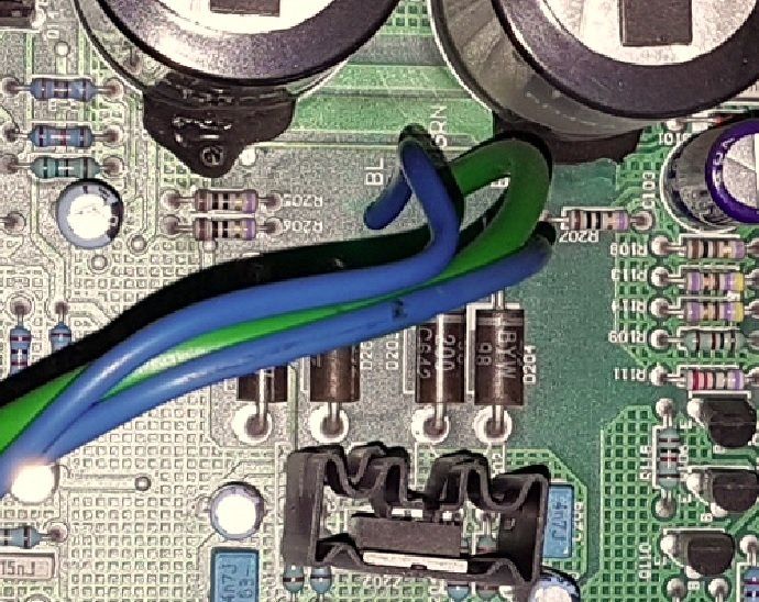

W mojej końcówce są teraz 4 diody BYW98 200
Czy jest sens je wymieniać na te BYW 29 200?
W tym przypadku nie ma sensu to też są szybkie diody tylko 3A

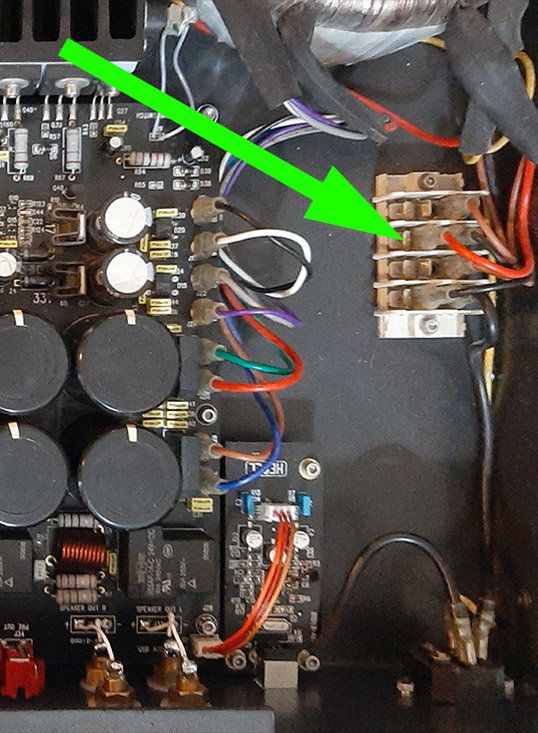

Chciałbym jeszcze wymienić gniazdo IEC we wzmacniaczu, na takiego Furutech'a:
Zastanawiam się nad usunięciem tej kostki łącznikowej - polutowaniem przewodów z toridu tak, aby kostka nie była potrzebna (jak na obrazku).
To gniazdo Furutecha mam w dacu, robi robotę, idealny dostęp do bezpiecznika, można się różnymi pobawić, ta listwa od razu do kosza poszła won, lutowanie z trafa do gniazda i pozamiatane?

Boczniki do audynów daj przy samych audynach a nie przy pcb zawsze  jak najbliżej kondensatora.
Ciekawe czy w dobrą stronę dałeś te audyny, grają trochę inaczej w zależności od kierunku...
Zaloguj się, aby zobaczyć treść (możliwe logowanie za pomocą ) Edytowane przez gabler
Tak zrobię ?
Rozumiem, że ta listwa przy trafo jedynie "łączy" przewody, a te pojedyncze mogę po prostu zaizolować (nie łączyć z niczym)? Nie spełnia funkcji uziemienia?
