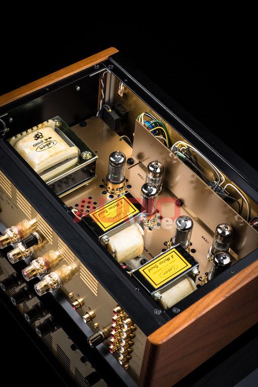

Z moich obserwacja wynika że pod płytą montażową musi być około 5-6 cm....i coś mi w głowie kołacze jak czytałem na zagranicznym forum że tam może być nawet 7 cm....jeden user o to pytał bo chciał pod spodem zamontować dławik...musze to odszukać bo nawet jest zdjęcie. Ale znając wysokość całkowitą można po fotach z góre tam gdzie sa trafa oszacować . Też pokombinuje bo w salonie to mi rozkręcic sprzetu nei pozwolą ?

Leben wg producenta ma wysokość 140mm, z czego - jak uczy historia - pewnie z 2 cm jest na nóżki ?
Mamy więc  120 mm. Trafo Hammonda ma  77 mm wysokości, włączając w to grubości płyt (górna, dolna, montażowa) zostanie coś w okolicy 35 mm
To spokojnie wystarczy miejsca ?

A ten dodatkowy dławik na niektórych fotach z sieci się pojawia , pewnie producent zmodyfikował konstrukcje, ale jest nad płytą (tam, gdzie trafa) - jest miejsce,. To między trafem głośnikowym i zasilającym, pod osłoną blachy
a widzisz...czytałem o tym na innym forum...tam nie było dławika..nigdy...Ta osłona to atrapa...pod nią są otwory wentylacyjne i nad płytą są 3 rezystory ograniczające..przeniesione z zasilacza na górę....dlatego na jednym zdjeciu w sieci w zasilaczy przy kondach nie było w ogóle rezystorów ..były na górze :). Powiem ci że ten producent to takie troche wyrabia cyrki z tymi wzmacniaczami...dziwne rozwiązania,błedy,atrapy,nieprzylutowane kondy w zasilaniu(tez czytałem)...ale gra bosko

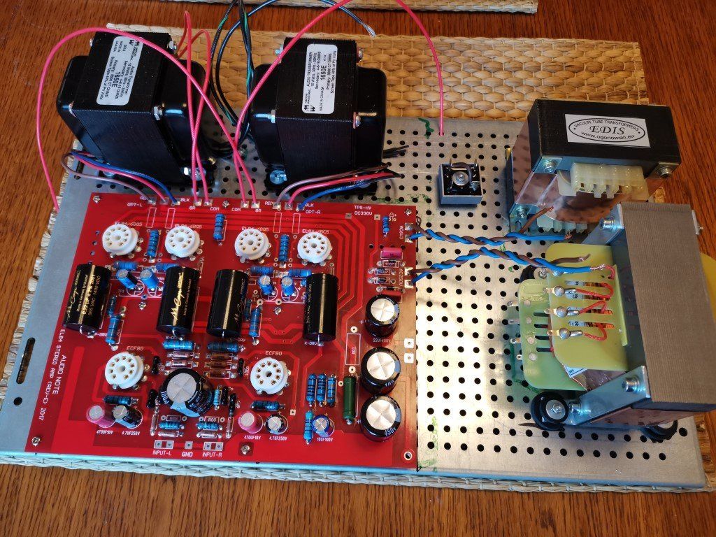

Koncepcję mam taką, że na początek wykonam płytę montażową w formie z niską podstawką. Wygodnie do pracy, a potem na tym będę nabudowywać ścianki, pokrywy - przód i tył dokręcane, boczki z deseczek. Coś jak na focie, tylko bez ścianki z przodu i tyłu. W takiej koncepcji to "korytko" będzie stanowić główną bazę konstrukcji i musi być bardzo sztywne - wzmak to kawał kloca. Czy 2mm blacha stalowa będzie wystarczjąco sztywna? Biorąc pod uwagę że mamy płaską powierzchnię i niskie ścianki na obydwu bokach, bez ścianek z przodu i tyłu.
W
Zaloguj się, aby zobaczyć treść (możliwe logowanie za pomocą ) są blachy perforowane 1,5mm i na takiej robię upgrade mojego klona ANK. Nic sie nie ugina. Jest bardzo sztywna konstrukcja ale 1mm już miałbym obawy dać.

Oooo, ładne. Rozumiem, że to ta nowa, druga odsłona Twojego klona AN? Trafa to hammondy? Odpaliłeś już potwora? Jaka różnica w stosunku do Ogonowskiego?
a ta podłoga z Modushop ma jeszcze dodatkowo usztywniający kołnierz dookoła, czy mi się wydaje?

Ma zagięcie co usztywnia dodatkowo ale nie wiem czy do Twojego wzmaka rozmiar będzie u nich. Ta 1,5 mm blacha dała by radę jeszcze ze dwa kilo przyjąć ?  Drugiej odsłony wzmaka nie odpaliłem jeszcze. Składam powoli bo części spływają. czekam jeszcze na gniazda z Chin i tak się zastanawiam czy nie zamówić u nas bo kto wie ile to potrwa z tą dżumą. Jak dokończę sklejać to na pewno dam znać i coś napiszę jak gra. Tylko nie będzie wiadomo co miało wpływ na zmiany (jak będą) bo tychże sporo wprowadziłem.
Stalowa płyta 2 mm taką własnie mam na swoją obudowe...bardzo sztywna ,nie masz co sie obawiać;) Bardzo dobra koncepcja u ciebie PtP ..w sumie zazdroszcze troche bo tez już bym chciał ale najpierw PCB

6 godzin temu, MariuszZ. napisał:
Co to za podkładki pod trafami?
W
Mariusz, te Hammondy są od reki czy trzeba czekac?
Pod Hammondami wychodzą kable i trzeba je deko podnieść. Poza tym porobiłem takie gumowe podkładki po trzy na stopkę trafa żeby sztywno nie były do płyty przytwierdzone. Jedna pod płytą i dwie nad. Łapka trafa pomiędzy podkładkami. Taka namiastka wibroizolatora.

@MariuszZ. - mam prośbę: czy posiadasz jakieś foty tych hammondów od strony spodniej? po tym co napisałeś zastanawiam się czy i gdzie musiałbym mieć otwory na przewody na drugą stronę od tego trafa.
Nie wydaje mi się. Tu widać, że w oryginale są jakieś zabudowane konstrukcje.
