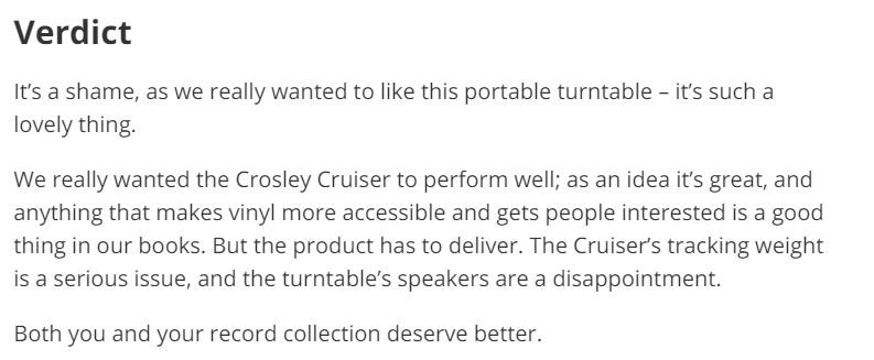

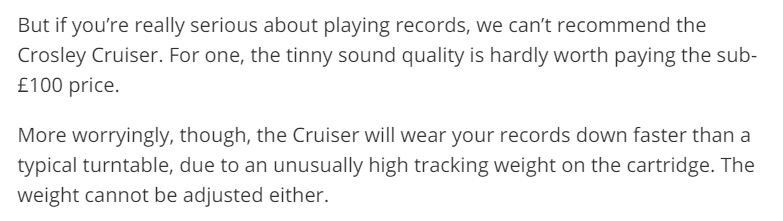

Ale to się nie nadaje do eksploatacji- kilkakrotnie większy nacisk oraz słaba jakość szlifu igły prowadzą do niszczenia płyt w zastraszającym tempie. Jeśli masz jakąś kolekcję płyt, pozbądź się szrota i kup coś szanującego płytę. Jesli będzie trzeba, na pewno znajdziesz tu pomoc w zakupie sensownego sprzętu. Za ok 5 stówek mozna już kupić coś, co mozna nazwać gramofonem, nawet z wbudowanym przedwzmacniaczem, żeby można było go podłączyć do każdego wzmacniacza lub kolumn aktywnych.
7 godzin temu, lilo napisał:
Czytałam różne opinie i nie było nigdzie napisane o nim źle, dostałam go w prezencie, kupiony w niemczech, lecz nie wiem czy mogę go zwrócić, ale mam 2 letnią gwarancję
Pierwsze z brzegu.
