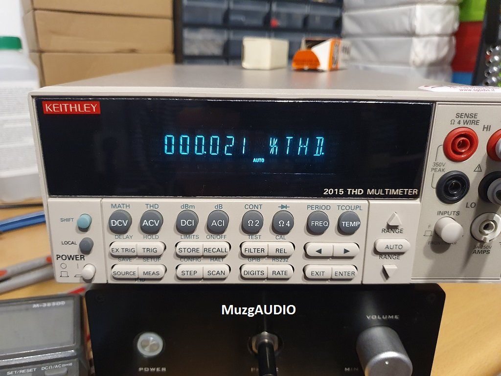

Jak widać poniżej, obliczenia się potwierdziły:
2Vrms jak w pysk strzelił. Co dodatkowo potwierdza, że udało się wycisnąć 70x wzmocnienia z ECC81.
Teraz pomiar THD. Przy lekkiej optymalizacji punktów pracy i napięciu zasilania 290V można uzyskać:
Z czego prawie większość to PCMy z rezystorem konwersji 27R. Po wywaleniu potków w koło kości THD spadło o 0,005%.
