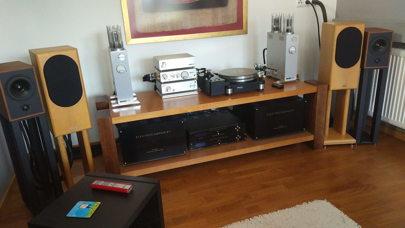

Poprawianie akustyki to strata czasu , to  system do sluchania muzyki (???) w tle nie do fascynacji muzyka ....takie jest moje zdanie.
IMG_20200327_110812.jpg.eeda4b7d1aa4d9264357c622ac48144a.thumb.jpg.f9a04676af32cf4040a7db422e6a776f.jpg
Pozyczylem z ART klubu mysle ze mi wybacza .....widzisz tu cos z akcesoriow  do poprawienia akustyki ?
Edytowane przez Moontan
I czego to dowodzi? Tego, ze na zdjeciu z ART klubu nie ma akcesoriow do poprawienia akustyki
