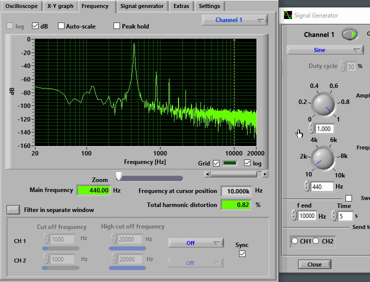

Powiedz mi @przemak. Czy przetwornik akustyczny jakim jest głośnik ma jakąś nieliniowość w funkcji wymuszenia (najczęściej prądu bo rozmawiajmy o magnetoelektrycznych)?
To by trzeba spytać kogoś od głośników. Znam nawet jednego doktora od tego, ale stwierdzono, że on nie spełnia wysokich standardów wymaganych na tym forum ?
Sądzę, że nie. Jeżeli chodzi o nieliniowość przy wyższych poziomach to gdyby ona była to w oczywisty sposób manifestowała by się przy pomiarze zniekształceń nieliniowych. Jeżeli chodzi o to, że przy niskich poziomach coś się może dziać, coś w rodzaju wpływu prądu podkładu w magnetofonach, to też nie sądzę, byłoby to mierzalne a poza tym taki głośnik by był bramką szumów. IMO mit oczywisty.

Tak. Każdy przetwornik ma nieliniowość. Szczególnie przy małych i dużych wymuszeniach. Przy dużych nieliniowo zaczynają pracować kołnierz i resory. Ale słowo o tych na dole.
Tak, to jest doskonałe mierzalne przecież i mieści się w jakichś tam granicach.

Zresztą proszę bardzo: piętnastocalowy eminence o mocy 500W zasilany mocą rzędu 500mW (czyli 30dB mniej niż może, badziewny wzmacniacz na TDA2050, nie mogę głośniej bo noc, ale jutro mogę dać czadu, zobaczymy) oraz 46dB niższą (wtedy nic nie słychać).   Ciszej to już przewagę ma szum komputera ?
Zniekształcenia nieliniowe jak widać bez zmian:
Gdyby to był problem, to zwolennicy odgród na takich głośnikach chyba by coś usłyszeli, prawda? ?
