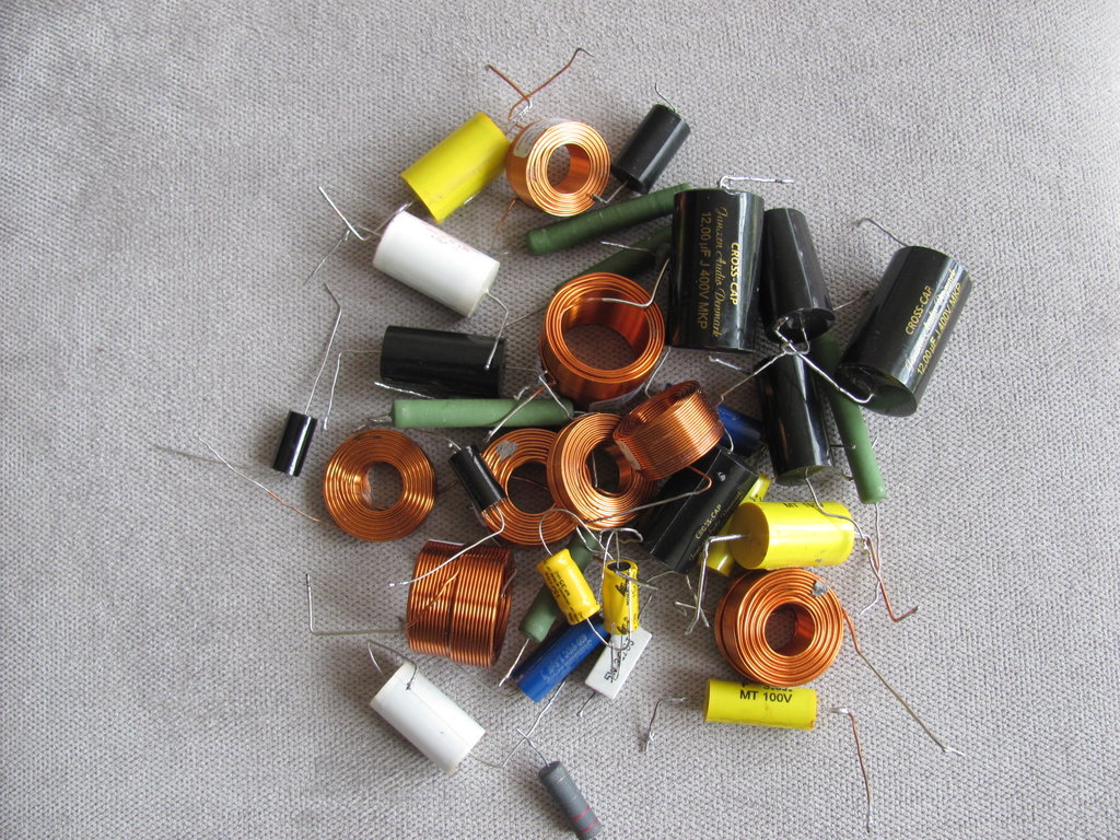

Cześć,
Odrestaurowuję 40-letnie kolumny Saba AM140. Po części wizualnej przyszedł czas na zwrotnice (kondensatory jentzen, rezystory jeszcze nie wiem) i okablowanie (do zwrotnicy i basowego 1mm, a do wysokich i średnich 0,5mm) i tutaj mam pytanie:
W zwrotnicy mam 3 kondensatory (47MFD ; 22MFD; 4,7 MFD), chciałem przy okazji wymiany przetestować wpływ na wysokie tony i zamiast kondensatora 4,7 MFD wstawić 3,3  MFD lub nawet o mniejszej pojemności.
Czy poza możliwą degradacją dźwięku grozi, to uszkodzeniem głośników?

W pierwszej kolumnie rezystory już wymienione, zastosowałem metalizowane MOXy, różnicę już słychać. Dźwięk jest dynamiczniejszy i jaśniejszy. Wracają wysokie tony, dodatkowo przybyło przestrzeni.
Dwa stare rezystory miały założoną rezystancję, natomiast najmniejszy zamiast 1,5 miał 0, 9 ohm. Co ciekawe nowy Mox miał 1,8 zamiast 1,5 Ohm. Większe rezystancja katalogowa. Spróbuję dzisiaj jeszcze podmienić kondensatory w jednej kolumnie.
Jedna kolumna zrobiona. Kondensatory wymienione. Trochę się nameczylem, bo jednak nowe o wiele większe. Efekt słychać zdecydowanie w wysokich tonach. Nawet musiałem zmniejszyć na wzmaku z maksa na zero, bo zaczynały być drażniące.
Rzeczywiście, gdyby kolumny wcześniej grały jasno, to zmiana na Janzen moglaby zmasakrować dźwięk.
Podsumowując ze zmiany jestem bardzo zadowolony, jak porównuję dźwięk z obu kolumn, to ta jeszcze nie zrobiona brzmi jakby stała za kotarą.
Wymieniłem kondy i rezystory w drugiej kolumnie, mam zrobiony komplet. Gra super, muszę się przyzwyczaić do bogactwa wysokich tonów. Nie wymieniłem jeszcze kabli, bo to będę robił przy okazji szlifowania frontów.

A propos jeszcze kondensatorów, bo trafiła mi się druga para kolumn do renowacji (dwudrożna AKAI SW-130) i tam jest tylko cewka i jeden kondensator do wysokotonowca (4uF). Po wymianie starego konda Unicon (trzymał pojemność - miał 5,6 uF) na czarnego jantzena kolumna gra moim zdaniem gorzej, tzn. średnie tony gdzieś jakby wcięło, a wysokie są bardziej syczące.
Będę testował kolejne, zamówię jakieś mkp o wartości 4,7 uF i dodatkowo dla testów wlutuję ten, który wylutowałem z SAB.
I tu pytanie, bo MKP znalazłem:  Audyn (12,90zł), Jantzen Z-Cap (13,20zł), Monacor (21,90zl) i Mundorf (22zł).
Które wziąć?  Może poszukać jeszcze coś innego? Ale chciałbym się w tej kwocie mniej więcej zmieścić.

Domknę temat, bo wymieniłem kondensatory a Akaiach. Stare były bardzo stare i miernik pokazywał pojemność 7uF zamiast 4uF. Wymieniłem na Audyny MKT, ale szczerze powiedziawszy, jakiejś diametralnej różnicy nie było. Trochę dynamiczniej może zagrały, dźwięk jest pełny i wymiana też nic nie popsuła, ale żeby było jak z Sabami, to nie powiem. Zaletą Audynów jest mały rozmiar w porównaniu do Janzenów.
A w Sabach najlepiej było słychać wymianę rezystorów na matelizowane MOXy, kondensatory też, ale jednak te stare rezystrory chyba najbardziej zamulały zwrotnice.
