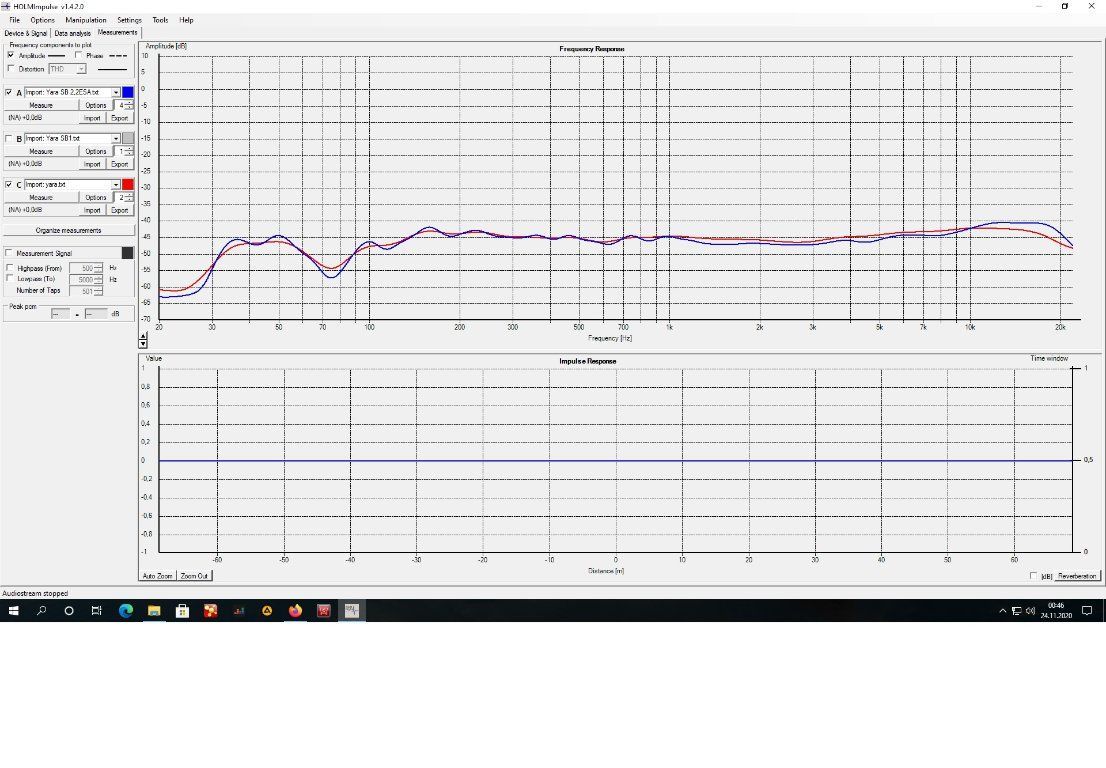

Też  amatorsko bawię się w mody kolumn, koszt zrobienia mikrofonu koło 100zł na wkładce
Zaloguj się, aby zobaczyć treść (możliwe logowanie za pomocą ) (tutaj kupowałem, działa dobrze), program Holmimpulse darmowy i wszystko elegancko widać co się robi, przedwczoraj zamontowałem u Siebie tweeter SB29RDC. Pomiar robiony w małym pokoju, więc warunki nie najlepsze, ile dało się wyłożyłem w pobliżu kolumn, kocem, kołdrą aby mniej było odbić, na niskie nie ma co patrzeć. Jeszcze też muszę się doszkolić w pomiarach. Czerwony wykres Yara na oryginałach, niebieski SB(po lekkich korektach rezystora w zwrotnicy). Po modzie, granie super, jest spory postęp na plus.
Zaloguj się, aby zobaczyć treść (możliwe logowanie za pomocą ) Edytowane przez Prewwit
@robert19091990 to akurat mnie nakierował, że warto pomiary porobić i służył pomocą. Tak samo @audioburak też mi rad udzielał, więc dla nich mogę podziękować za pomoc.

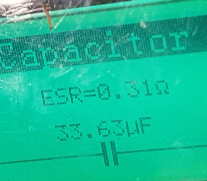

Stary bipolara 33 vs Audyn Q4. Co myślicie?
W dniu 15.06.2020 o 17:53, jarekb napisał:
różnica ok 0,2 ohma nie powinna mieć znaczenia , zawsze sobie i Wam obiecuję że wkleję pomiar z dodaniem rezystora 1ohm do filtra dla niskotonowego   żeby porównać i zawsze zapominam jak zaczynam grzebać po prostu pod ''deklem'' się gotuje od myślenia ?
