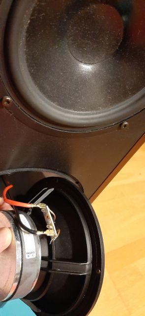

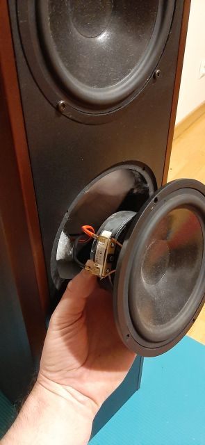

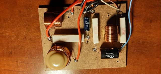

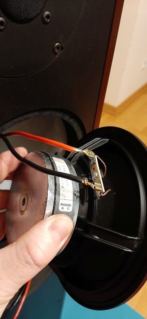

Daytony wciąż nie dotarły, ale świerzbiło mnie zobaczyć "co jest w środku". Zrobiłem fotki, może komuś się przyda jakby zapomniał co jak podłączyć po rozbiórce.
Biegunowość na terminalach:
Dolny woofer:
20211214_210449.thumb.jpg.57a5efb26b1dafa94f98d2954ec68f5e.jpg20211214_210416.thumb.jpg.4da8cc52e4e1088b82e9272256e511a4.jpg20211214_210546.thumb.jpg.eede9cb2db4e150ca32d1c84c59a08af.jpg

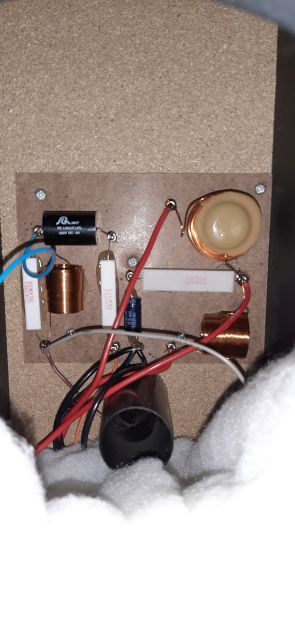

Zaloguj się, aby zobaczyć treść (możliwe logowanie za pomocą ) :

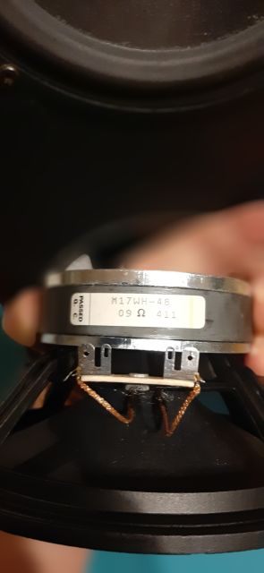

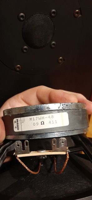

20211214_212822.thumb.jpg.4c4454aa1e115af9e1a62548605d46dd.jpg20211214_212829.thumb.jpg.9759f2371317f6cb13b046286b1e6b06.jpg20211214_212901.thumb.jpg.e31054846c72e74690717cdfc7dcdaa6.jpg
20211214_213052.thumb.jpg.1c466bef9d1b0fa51e50db9caa28da83.jpg20211214_213126.thumb.jpg.2d61739e874dcf7dbc38513ec2836e19.jpg

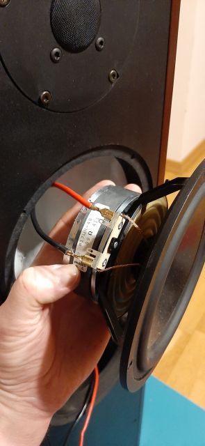

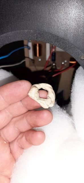

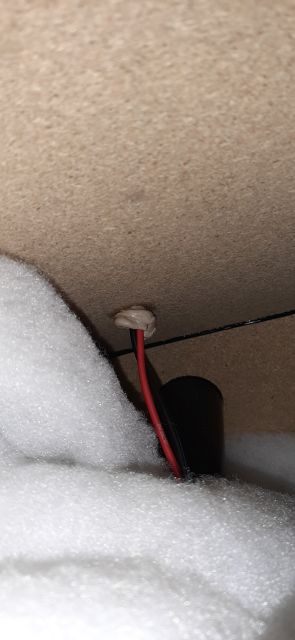

Głośniki niskośrednotonowe w osobnych komorach, przegroda pod skosem...hmm postarali się. Dziurka na przewód w skośnej przegrodzie była zasklepiona czymś w rodzaju.....gumy do żucia...fuj, jak tego dotknąłem.... ; ale okazało się, że z przeciwnej strony jest ta sama "substancja", tak więc luz...to jakiś fabryczne "gumosilikon" - dobrze spełnia swoje zadanie uszczelniające.
20211214_213416.thumb.jpg.c8cba1cff00a2225891781d9a6e7ba53.jpg20211214_213540.thumb.jpg.1340039f7b54a393d88eccab9371c466.jpg
20211214_213717.thumb.jpg.193f7bcaf15a61d0d655461270379fb4.jpg20211214_214353.thumb.jpg.32a909debe5da5a50c20d8ad66a69abf.jpg
Zaloguj się, aby zobaczyć treść (możliwe logowanie za pomocą ) . jak będzie czas. Zwrotnica wygląda tak samo jak na zdjęciach, które już widywałem.
Zaloguj się, aby zobaczyć treść (możliwe logowanie za pomocą ) Edytowane przez woj999
Na początku rozpraw się z tym okablowaniem, wygląda to bardzo nie ładnie.Przelutuj na coś porządnego.Wywal zworki oryginalne to zwykłe blaszki .
Ja tak zrobiłem i dźwięk się poprawił ,słychać było że góra zrobiłeś się klarowna ,więcej informacji w detalach .
Zaloguj się, aby zobaczyć treść (możliwe logowanie za pomocą ) Edytowane przez zbyniu 360
Zworki rzeczywiście są denerwujące już za sam wygląd. Trzeba dbać o mocne dokręcenie nakrętek bo lubia dziać się "cuda". Konektory na terminalach i glośnikach "siedziały" solidnie ale na koniec modyfikacji będą polutowane. Dla produkcji masowej konektory wygodniejsze ale czas robi swoje. Natomiast co do przewodów to nigdy nie byłem "wyznawcą kabli". Tu na oko jest solidna miedź. Nie witać żeby sìę coś utleniało, jest czysto na przewodach i chyba o to chodzi.
@woj999 bardzo ładnie wszystko zobrazowane. Na pewno przyda się niejednemu, choćby po to aby porównać czy u siebie nie mają nic kombinowanego. U Ciebie jest wszystko w oryginale. Widać, że konkretnie podchodzisz do sprawy. Oby Dayton przypasował 😉  Oczywiście zdawaj relacje 😉
Edytowane przez Exciter555
Jeśli był tam nawet w ramieniu wysokich 5 uF ( na foto - żółty ), to jest za dużo
i dla podziału rzędu 4 kHz powinno być przy 7 Ohm gałęzi 3,9 uF i 0,2 mH.
