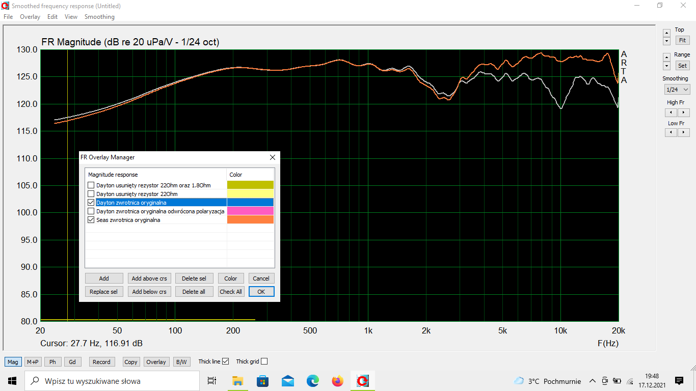

Zapomniałem wrzucić pomiaru impedancji na oryginalnych zwrotnicach z seasem. Ładny liniowy przebieg z minimum w okolicy 3.6 Ohma.
No i przyszły Daytony więc od razy pomierzyłem. Ale jeszcze niestety nic nie słuchałem i w najbliższe dni raczej nie będę miał czasu.

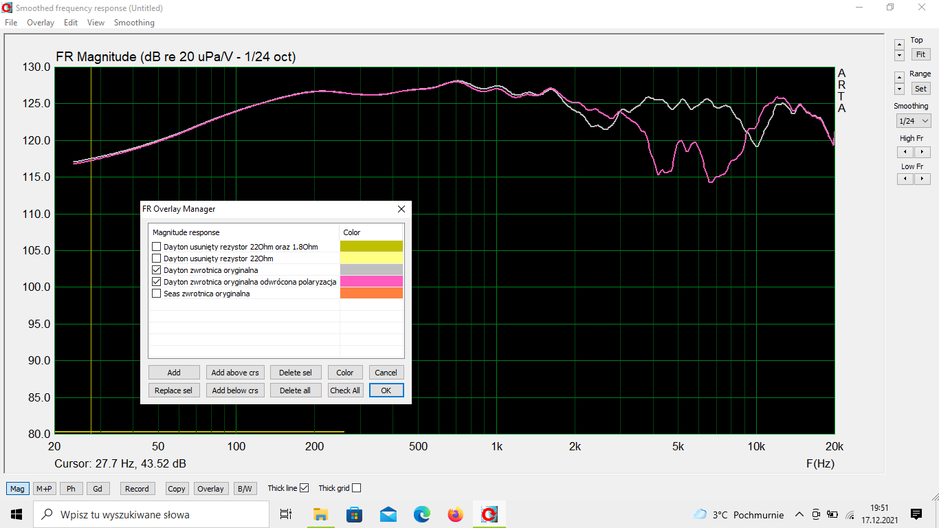

Zwrotnica oryginalna Seas vs Dayton:
Dayton na zwrotnicy oryginalnej vs odwrócona polaryzacja:

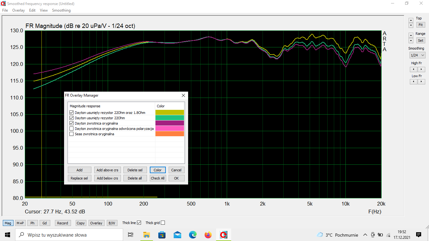

Stopniowo zmniejszałem tłumienie tweetera. Najpierw usunięty równoległy rezystor 22Ohm, później zwarty również szeregowy 1.8Ohm. Tu już trzeba sobie dobrać tłumienie pod swój gust.
Dayton na zwrotnicy oryginalnej + sam Dayton po filtracji oryginalnej zwrotnicy:

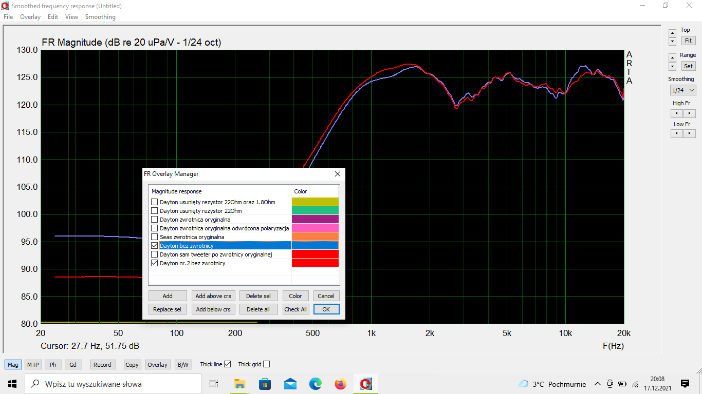

No i Dayton obie sztuki na golasa bez zwrotnicy (ale dyfrakcje obudowy, taka ścianka przednia niestety):

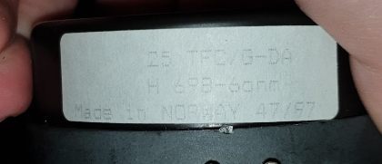

Sprawdziłam numery na głośniku wysokotonowym i mam identyczne jak Kolega @Exciter555.
W dniu 15.12.2021 o 14:50, Exciter555 napisał:
Znalazłem fotki moich Dali 450 co kiedyś miałem. Kupione pod koniec lat 90 więc z ostatnich wypustów.
Ten sam numer H 698

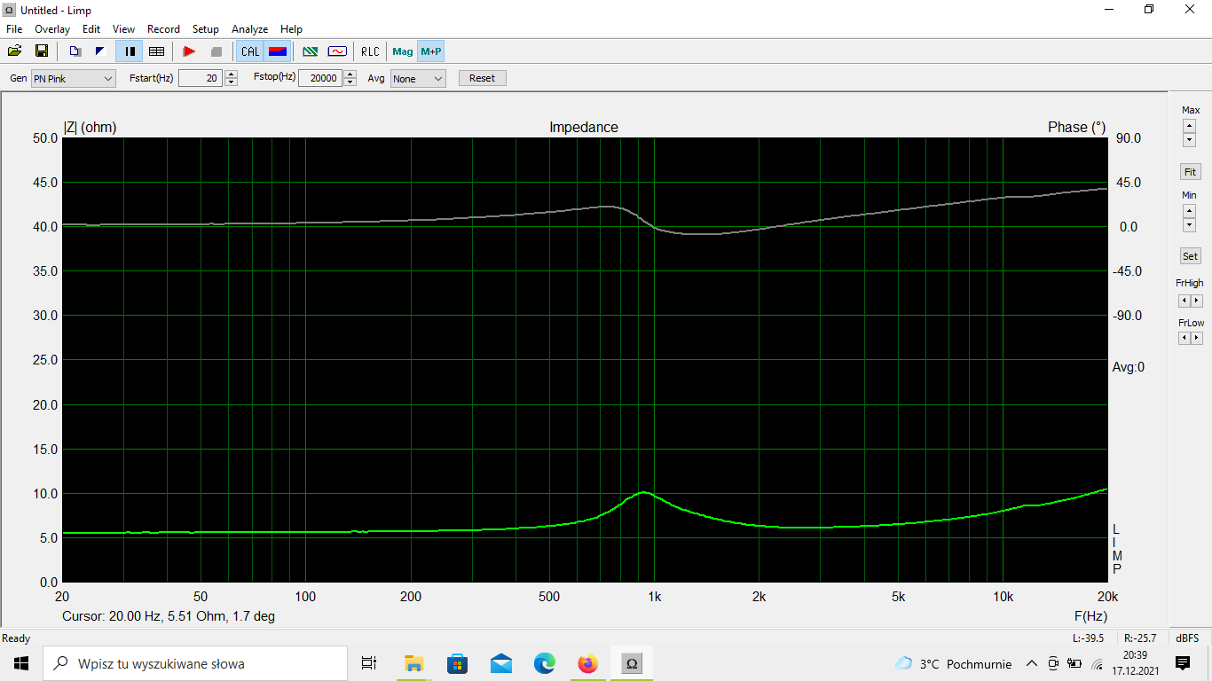

Moduł impedancji Daytonów (obie sztuki):
Nie widzę opcji edycji postu, a przypomniało mi się, że pomiar impedancji był robiony z przewodami od głośników wyprowadzonymi przez rurki bass reflex. Czyli 2 przewody przez jedną rurkę i 1 przewód w drugiej rurce. To taka drobnostka, ale minimalnie zmienia się strojenie rurek BR, bo przecież zmienia się pole powierzchni rurki. Niby drobnostka i zmiany minimalne ale to tak gwoli ścisłości.

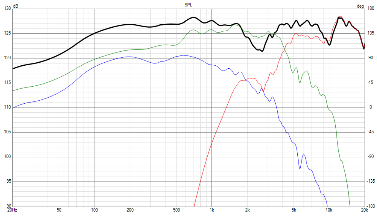

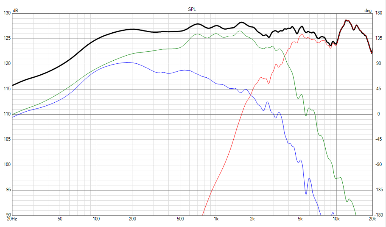

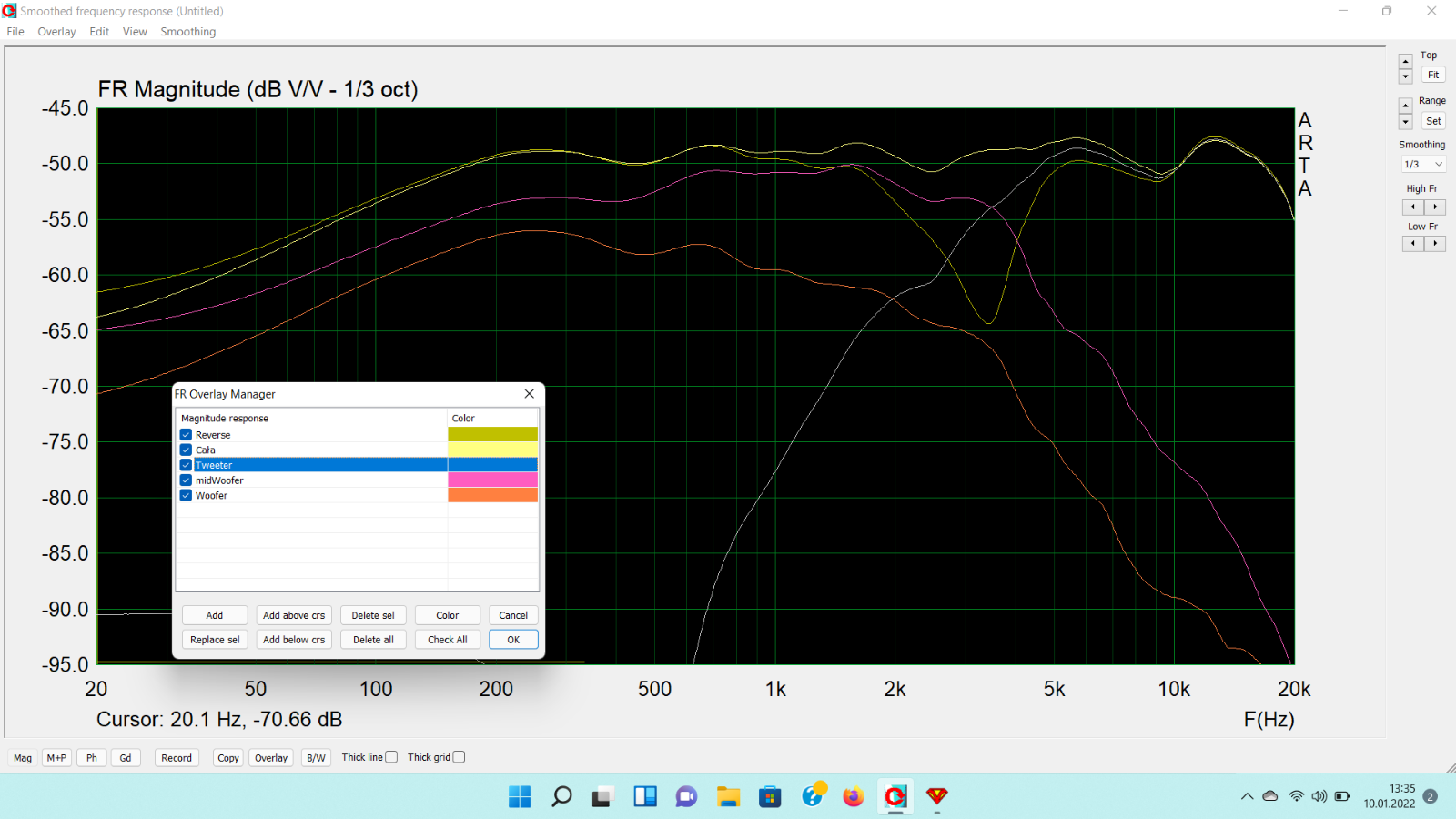

Że niby coś się dzieje w temacie (choć tak naprawdę niewiele) wrzucam SYMULACJE zwrotnic (ale jak już przekonaliśmy się zgadzają się z realnym pomiarem):
Dla przypomnienia stan oryginalny z seasem:
Z Daytonem i usuniętymi rezystorami w torze wysokotonowym:
Widać, że do około 5kHz Dayton układa się podobnie jak Seas na oryginalnej zwrotce. Przy ten konfiguracji mi brakuje trochę szczegółów. Pewne dźwięki giną nawet praktycznie całkowicie jak porównuję z innym zestawem. Sama barwa Daytona mi odpowiada, ale chyba zwyczajnie brakuje mu dB.
I tu moja pierwsza propozycja. Nie sprawdzana jeszcze w odsłuchu, tylko zabawa w symulacje. Więc na razie same wykresy bez schematu:
Pozbyłem się rezjechanej fazy dzięki czemu woofery sumują się prawidłowo. Sam podział wypada również w okolicy 4kHz jak w oryginale ale charki układają się inaczej. Woofery bardziej stromo filtrowane a średnich więcej z tweetera idzie. Ciekawe czy odsłuchu to "czarowanie" dźwiękiem pozostanie czy wręcz będzie źle mimo lepiej wyglądających wykresów. Dayton bez żadnego tłumienia i troszkę brakuje mu dB mimo że charka lekko podbiła się od filtru.

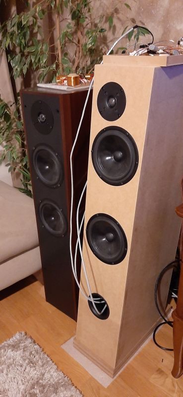

I fotka z mojej zabawy i nowe kable ze skrętki sieciowej🙃 ( @audioburak 😉)

Z tymi kablami było tak: Te kolumienki w stanie surowym miałem rozebrane i obudowy miałem lakierować. Ale zima mnie zaskoczyła i odroczyłem to. Poskręcałem je więc do kupy ale ponieważ kable zużyłem na Dali więc znalazłem jakieś przewody chyba 30-letnie zwykła miedź i wstawiłem do nich. Coś mi to grało inaczej niż pamiętałem wcześniej więc znalazłem zapas skrętki i wymieniłem. Najpierw w prawej kolumnie, na drugi dzień w drugiej. No i ja chyba głuchy jestem, bo nie umiałbym wskazać różnicy. Od wzmacniacza idzie zwykła miedź jantzen audio. Skrętki już brak żeby również te od wzmacniacza wymienić ale pewnie efekt byłby podobny. Skrętka oczywiście "drucikowa" , nie plecionka.
Jak pisał któryś z forumowiczów wcześniej, że jest "wyznawcą" porównań to ja się podpisuję po tym obiema rękami. Niestety przy przełączaniu za Dali na te drugie z HDSem na górze niektórych dźwięków z Daytona nie słychać i już. Blachy perkusji są czasami nawet w zbyt obfitej ilości, natomiast pewne "smaczki" znikają niemalże do 0. Vifa puszczona przez 0.2mH też coś od siebie wnosi w wyższych rejestrach ale już w tych najwyższych gdzie gra tylko Dayton to są dla mnie braki ilościowe i raczej się tego nie zmieni. A zwolennikiem podbijania wyższych rejestrów też nie jestem skoro oryginalne Dali miały ich dla mnie za dużo. Co do barwy Daytonów jak pisałem dla mnie ok.

Druga sprawa - nie było innego tweetera w Dali 450 jak Seas 25TFC/G-DA i absolutnie jest to praktycznie Seas 25TFFC tylko ze zmienionym frontem,  założoną siatką i foliowym kółkiem na siatce pełniącym rolę korektora fazy. Napęd, membrana i cewka są te same.
Trzecia sprawa - zastanawia mnie na pomiarze ta prawie 10db dziura na 2500Hz względem osi charakterystyki. Nie wiem z czego to wynikło ale ja gdy wykonywałem pomiar moich Dali 450 absolutnie nic takiego nie miało miejsca. Być może jakieś mody pomieszczenia u Ciebie zadziałały. 10 db to bardzo ale to bardzo dużo i powinno być to wyraźnie słyszalne. Oto mój pomiar
