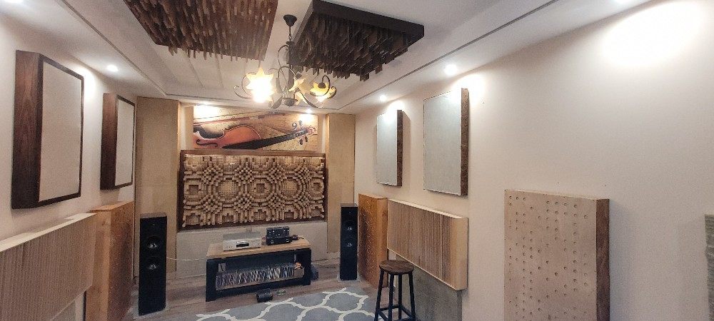

Panowie czy zmiana Dali 450 na dali 850 lub evidence 870 będzie lepiej w pokoju  takim.
Pokój ma wymiary 3,04x5,54x2,60.Ogolnie nie brakuje mi basu,ale troszkę  chciałbym więcej go mieć. Bardziej zależy mi na mocniejszym zejściu  basu i potegi .Instrumenty  chciałbym aby miały większy obrys  rozmiary czy te Dali 850 mogą  zagrać lepiej w tak małym pomieszczeniu ?20230624_213939.jpg

Pokój czarodziejski. 😁
Ale kolumny zdecydowanie za małe, żeby go dobrze nagłośnić.
Ja bym tu widział kolumny typu JBL 250 Ti. Będzie pasowało i wystrojowo i dźwiękowo się skomponuje dobrze, bo jeśli lubisz takli wystrój to i brzmienie 250 albo podobnych ci przypasuje.
Pokoj ma 17m2 ,więc chciałbym zmienić kolumny na większe, choć boję się że nie uzyskam dobrej sceny stereofonia przestrzenosci, którą mam,ale bas czasami jest potężny, choć chyba ja też jestem basolubem i pewnie chciałbym zapytać o kolumny dali 850 .Czy nic bym nie stracił na tych aspektach  a podstawa basowa zaznaczyła by się mocniej ,czy dać sobie spokój i nic już nie kombinować....
Akustycznie  jest ok.Kolumny dali 450 też nisko schodzą i trzęsie, przy nagraniach gdzie jest nisko schodzący bas jest go dużo. No ale może ja chciałbym go jeszcze  więcej a to już mogą oddać kolumny większe I tu obawy aby nie posypało się reszta pasma.
