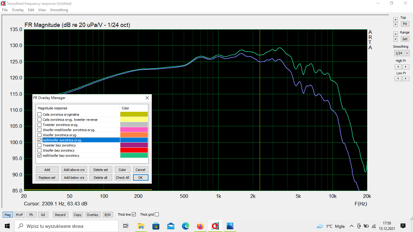

Więc tak. Miałem poczekać na daytony ale skoro pewnie będą w styczniu to zrobiłem kontrolnych pomiarów ciąg dalszy. Zrobione w warunkach domowych (normalnie "poważniejsze" pomiary robię w dużej hali gdzie są lepsze warunki). Duży salon, porozstawiane meble, kolumna na podwyższeniu 45cm, grube wytłumienie na podłodze, mikrofon w odległości 120cm. No i wyszło dosyć zaskakująco.
Cała kolumna:
Jest dołek na środku pasma. Wysokich trochę za dużo - co słuchać już na ucho w czasie pomiaru. Tak patrząc na ten wykres to taka lipa trochę. Pomyślałem w pierwszej chwili, że biegunowość tweetera zamieniona ale jest prawidłowa (nawiasem mówiąc u mnie wszystkie głośniki były podłączone w fazie, a na tej rozrysowanej zwrotnicy co krąży w tym wątku tweeter jest zaznaczony jako polaryzacja odwrotna - co jest błędem).
Jeszcze apropos pomiaru to mikrofon jest w osi między tweeterem a midwooferem.

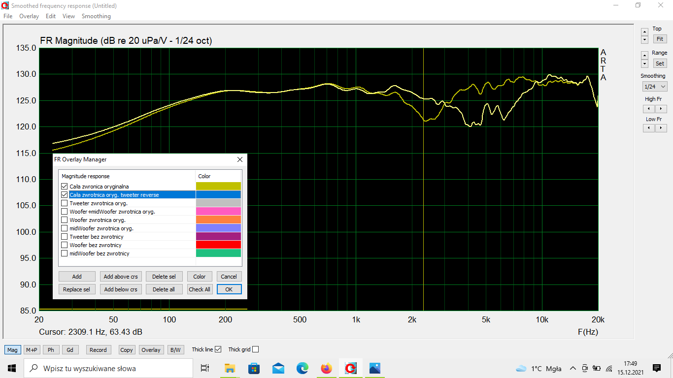

A tak to się prezentuje z tweeterem w odrócone polaryzacji. Też lipa.
A tutaj charki tweetera oraz zsumowana charka woofera i midwoofera. Już wiadomo skąd ten dołek na średnicy. Podział pod 4kHz zgodnie z danymi Dali.
Tweeter "na golasa" i po zwrotnicy. Ładnie widać duże dyfrakcje z obudowy i ich skutek.
Woofer "na golasa" i po zwrotnicy:
midWoofer "na golasa" i po zwrotnicy:
Zsumowana charka woofer i midwoofera po zwrotnicy oraz charka samego woofera po zwrotnicy:

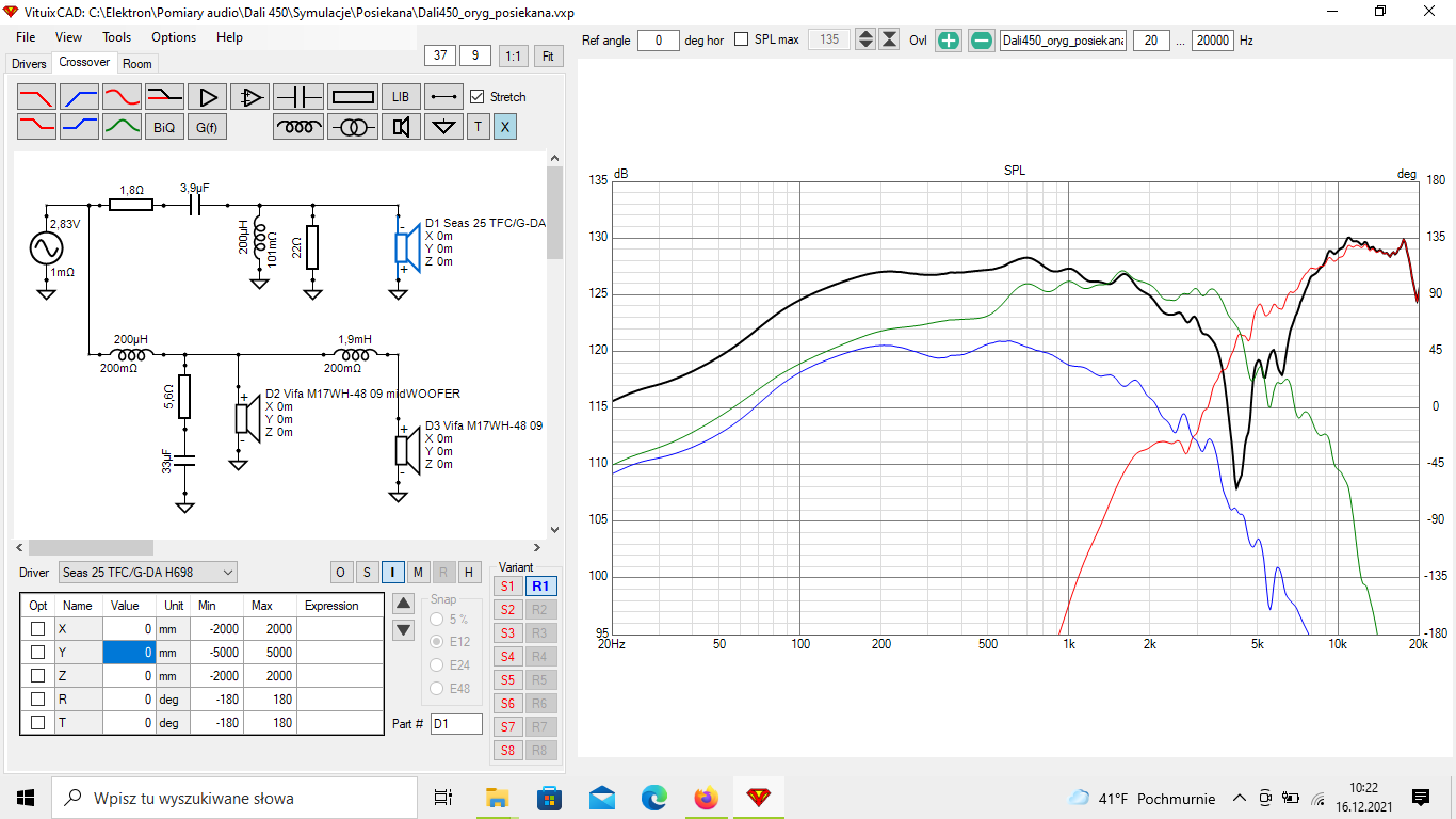

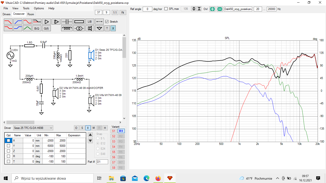

Kontynuując zabawę wrzuciłem pomiary "gołych" przetworników w obudowach do programu symulacyjnego. Zasymulowałem fabryczną zwrotkę i zgadza się w 100% (inaczej być przecież nie może😀) z pomiarem na żywo całych kolumn ze zwrotnicami (pewnie minimalne odchyłki są bo wiadomo - tolerancja wartości elementów w zwrotnicy). Wg. mojego pomiaru elementów duża cewka na wooferze ma 1,9mH (nawet 1,86mH miernik pokazywał) a nie 2,0mH jak to było na tej kartce z forum. Mniejszą cewkę pokazywało chyba 0,195mH więc zaokrąglam w górę. Na tweeterze cewka wychodziła mi 0,32mH - zaokrągliłem do równych 0,33mH z szeregu.
...i z odwróconą polaryzacją tweetera:

W dniu 15.12.2021 o 09:45, audioburak napisał:
dla podziału rzędu 4 kHz powinno być przy 7 Ohm gałęzi 3,9 uF i 0,2 mH
Sprawdziłem taką opcję. I wykresy wyglądają już trochę lepiej z tym, że podział przesuwa się w okolice 4,5kHz.
Tu już zaczyna to mieć ręce i nogi. Wniosek z tego taki, że woofery trzeba inaczej filtrować. Na pewno trochę niżej. Ta ciekawa i lekko kolorowa średnica to pewnie efekt grania skrajem pasma przy zwiększonych zniekształceniach z wooferów. Podziału bym nie podwyższał, wręcz obniżył ale przy bardziej stromym filtrowaniu tweetera. Trzeba cały czas też pamiętać o obciążalności mocowej tweetera - w nocie do Seasa 25TF producent mówi, że można używać w zestawach 55W przy podziale na 4kHz /12dB/oct. Może dlatego Dali nie eksperymentowało z niższymi podziałami - wiadomo produkt masowy i zawsze trafi się sporo pacjentów słuchających z podkręconymi sopranami, a potem reklamacje. Co prawda tweeter jest tłumiony co zwiększa moc zestawu w jakim można go użyć ale pewnie zapas chcieli mieć spory - a i tak czytałem, że niektórym udawało się "upalić" tweetera. Ja jak wspominałem bym planował troszkę bardziej tłumić seasa co zwiększy też jego wytrzymałość. A co do charakteru grania tego seasa , czyli jego troszkę szeleszczenia/zapiaszczenia/braku rozdzielczości/ostrości czy jakby to nie ubrał w słowa to nie chciałbym się wypowiadać autorytatywnie ale wydaje mi się, że taki jest charakter grania tej kopułki i nie wynika ze zbyt niskiego podziału. Rozbiłem pomiar jego zniekształceń - nie pokazuje, bo warunki naprawdę bez jakichkolwiek standardów pomiarowych i tylko tak z ciekawości. I ufając, że wyszły prawidłowe to zniekształcenia nie rosną jakoś lawinowo gdyby zejść z trochę podziałem ale są ogólnie wysokie w szerokim paśmie - stąd pewnie ta ostrość kopułki.

Nie, nic się nie uszkodzi. Jedynie sumowanie charakterystyk będzie przebiegać nieprawidłowo....choć przy podłączeniu tak jak w oryginale też daleko do prawidłowego sumowania i charki w sporym zakresie odejmują się zamiast dodawać.

Widziałam tą charakterystykę co się dzieje z tym pasmem po odwróceniu polaryzacji i jest dość znaczny ubytek w db i dość poszarpane to wszystko , ale chciałam przetestować
Nie, to nie ma sensu. Lepiej już zrobić tak jak radził jeden z kllegów kilka/kilkanaście postów wcześniej, żeby dołożyć rezystor w tor wysokotonowy na terminalu kolumny. Nawet miałem podczas pomiarów przetestować kilka rezystorów ale zapomniałem.
