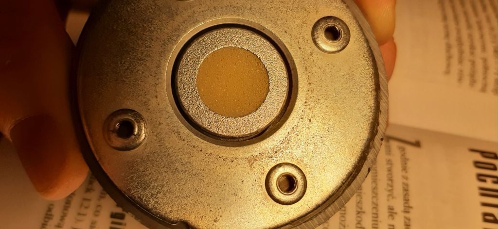

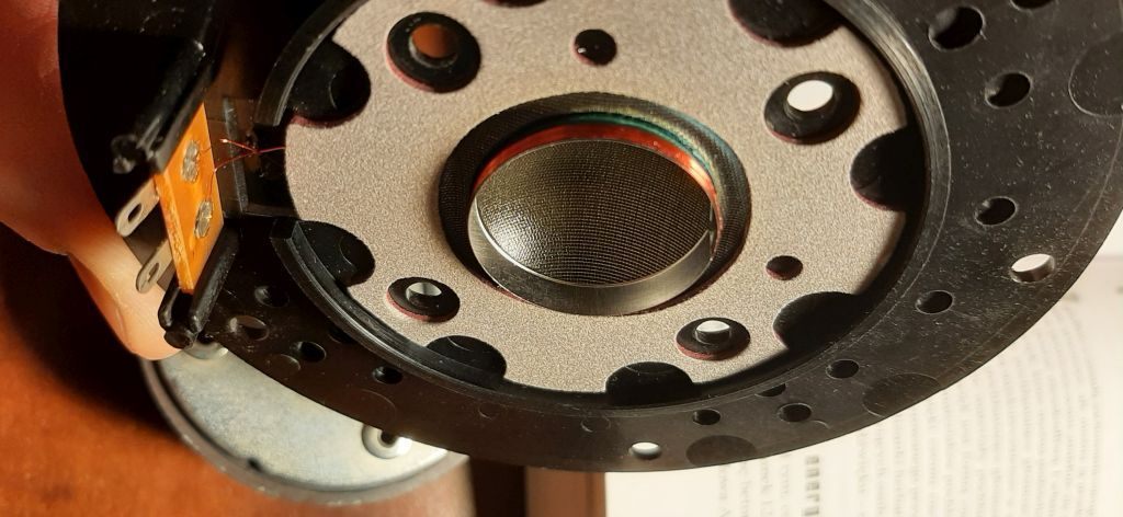

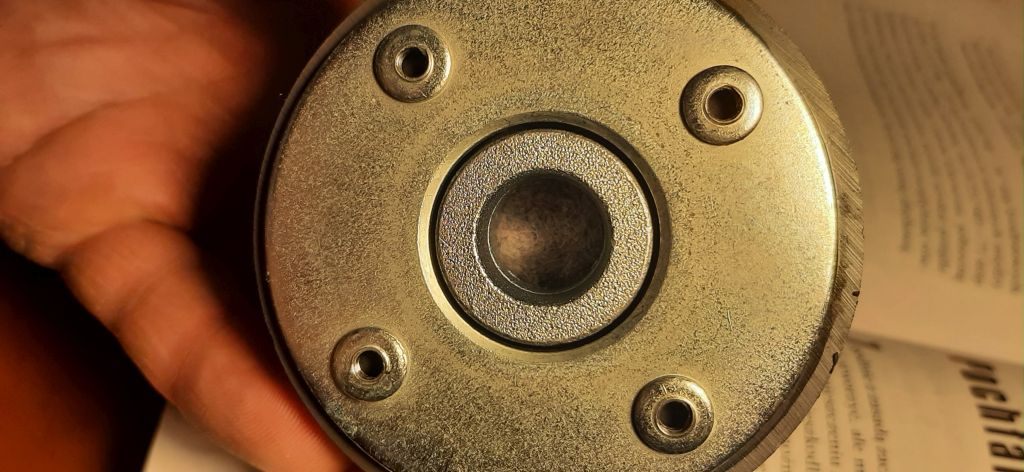

Druga sprawa - nie było innego tweetera w Dali 450 jak Seas 25TFC/G-DA i absolutnie jest to praktycznie Seas 25TFFC tylko ze zmienionym frontem,  założoną siatką i foliowym kółkiem na siatce pełniącym rolę korektora fazy. Napęd, membrana i cewka są te same.
Jeszcze odnośnie seasa to ferrofluidu w nim nie ma (zresztą zgodnie z nazwą TFC) . Więc 25TFFC może być jak piszesz ale bez dodanego ferrofluidu. Fotki (stan tweeterów ideał)
Zaloguj się, aby zobaczyć treść (możliwe logowanie za pomocą ) image003.thumb.jpg.ea35ceab14fb87d86775f4a13326a9c7.jpgimage001.thumb.jpg.f3ab20fc2642f89a019467b775602cdc.jpgimage004.thumb.jpg.d1a218cacf3ae5640c83d1da8bfcd109.jpg
Zaloguj się, aby zobaczyć treść (możliwe logowanie za pomocą ) órych wyciągałem ferrofluid. Tylko wydaje mi się, że tutaj materiał membrany jest jakiś delikatniejszy - 25TFF zapamiętałem jako nieco grubszą membranę. Po takiej operacji było jakby szczegółowiej ale lekka szorstkość się pojawiała - tylko to było tak dawno, że mogłem wszystko pomieszać.
Tak, to też jest pewna zmiana w stosunku do fabrycznego TFFC, który miał ferrofluid (też go miałem i potwierdzam). Natomiast w materiale membrany nie zauważyłem zmiany a być może była tylko nie przyglądałem się dokładnie.
