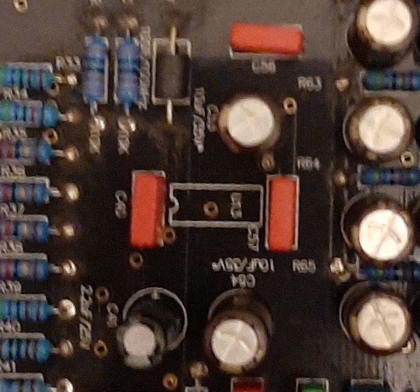

Kondy Wima przy AD1852 - jaką pełnią funkcję?
Przy kości AD1852 mam dwa kondy WIMA (wiadomo, czerwone).
Na tych zdjęciach pokazałem, jak się nakładają ścieżki (po odbiciu obrazu spodu PCB i nałożeniu tego na zdjęcie od góry).
Czy możecie powiedzieć, czy te Wima pełnią jakąś istotną rolę, jeżeli chodzi o tor audio? A może to tylko boczniki dla Simliców jedynek, które są po bokach?
Zastanawiam się, czy te Wima wymienić na lepsze elektrolity - np. Sanyo OS-CON, które jak widziałem, ktoś polecał do stosowania przy kości DAC.

Spoko, taka "przenośnia". Te Wima (bezpośrednio przy AD1852) mają jakiekolwiek znaczenie? Czy może "robią" tylko za równoległe uzupełnienie dla brązowych Simlików i w tym miejscu akurat są ok, nic lepszego tam nie ma sensu dawać?
Scalaki zawsze się bocznikuje na zasilaniu kondensatorami nieelektrolitycznymi.
Co jest napisane dokładnie na tych kondensatorach to zobaczę co to za jedne?
Daj tam coś "gorszego", np. jakiegoś ceramika.
Jestem Europejczykiem.
100 nf (???) c0g, lepiej się chyba nie da.
"Wolę błędy entuzjazty od obojętności mędrca" - Anatol France
np0 też da radę i bym odsprzęgał dwa razy.
Do padów od spodu elektrolitów i drugi raz wprost do nóżek zasilających AD

7 godzin temu, Kopczas napisał:
Używam i sobie chwalę też.
