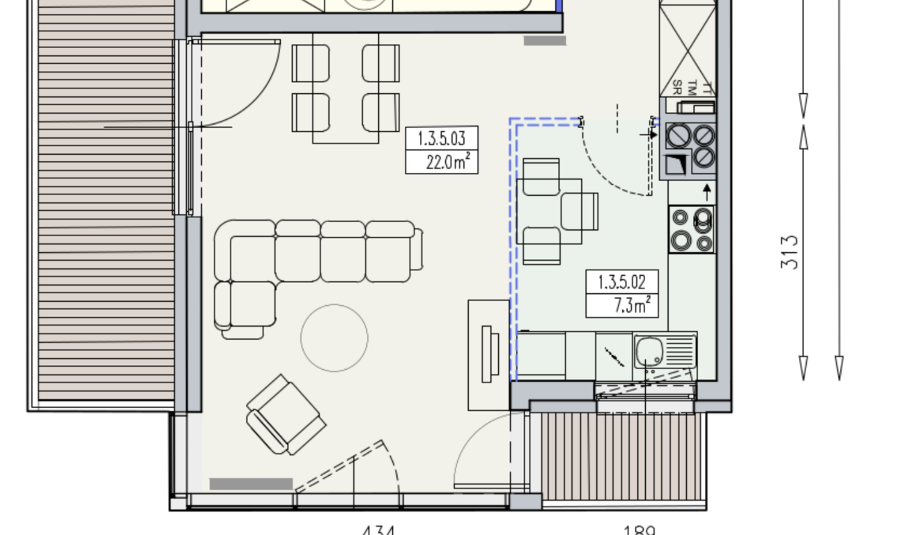

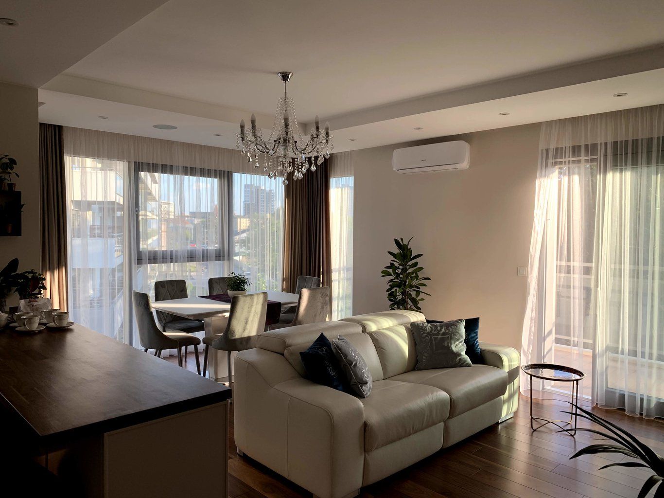

posiadam salon z aneksem kuchennym o powierzchni ok 25m2. Moim celem jest podłączenie nagłośnienia do TV 65' (

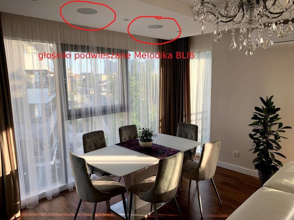

- Obecnie w suficie podwieszanym wiszą dwa głośniki
Zaloguj się, aby zobaczyć treść (możliwe logowanie za pomocą ) . Do każdego zostało poprowadzone 10m kabla głośnikowego

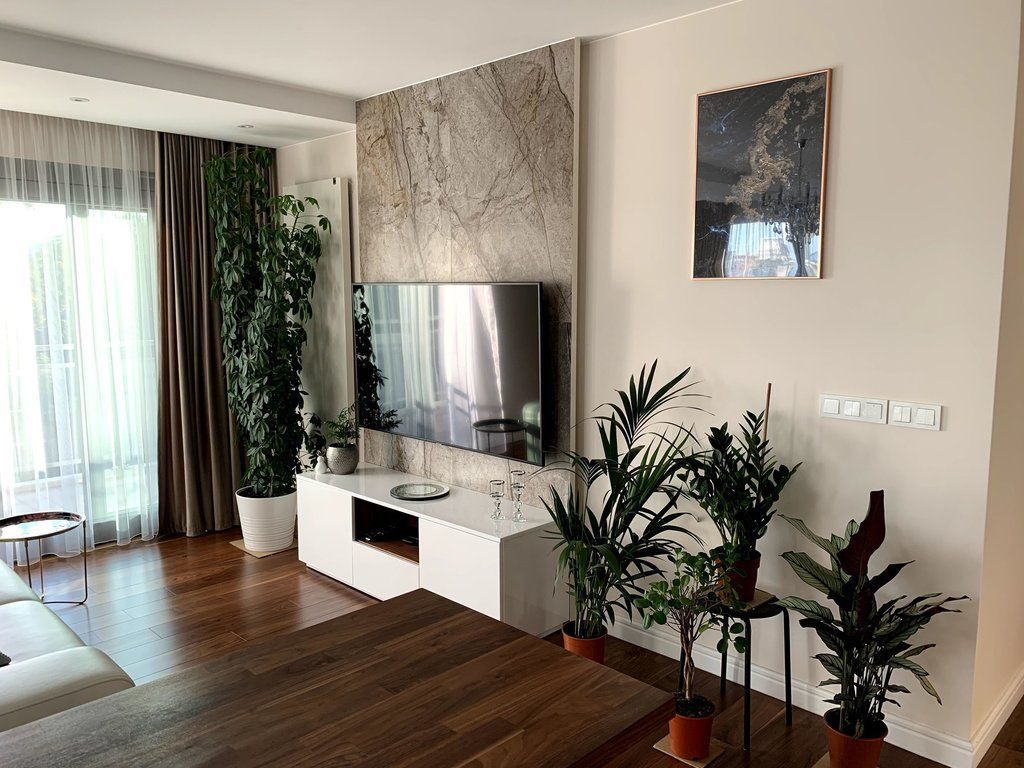

- Nie wiem gdzie postawić nowe głośniki. Ukochana nie zgadza się na kolumny obok TV, więc jak już to musi być coś możliwie niskiego i dyskretnego
- Nie ma problemu aby subwoofer leżał na komodzie pod TV

Jedynym słusznym umiejscowieniem kolumn frontowych są boki szafki. Jeśli cenisz jakość brzmienia to kolumny po prostu muszą stanąć na podłodze po bokach szafki. Rozwiązaniem bardziej designerskim mogą być wspomniane soundframe czy System Audio Saxo 16.  Głośniki w suficie tak jak kolega wyżej wspomniał nadają się jako druga strefa choć nie widzę sensu. Rozumiem, że myślałeś o zastosowaniu ich jako głośników tylnych? Kilkukrotnie słuchałem takiego połączenia u klientów i za każdym razem efekt był co najmniej dziwny. Porozmawiaj z żoną odnośnie kolumn frontowych, pokaż jej Soundframe czy Saxo 16.
możesz także pokazać żonie smukłe kolumny podłogowe System Audio Saxo 40, które są dostępne w kolorze białym

W przypadku takiej sytuacji proszę spojrzeć na głośnik Monitor Audio Radius One, który mógłby Pan powiesić pod telewizorem jako głośnik L+C+R. Głośnik ten występuje w kolorze białym, idealnie wpasowałby się w pomieszczenie. Warto go rozbudować o subwoofer, na przykład Quadral Qube 8, również w białym kolorze. Całość spiąłbym amplitunerem Onkyo TX-NR696. Uwzględniając możliwe do uzyskania rabaty będzie Pan blisko założonego budżetu.

Masz sporo miejsca na postawienie kolumn podłogowych na froncie które zrobiłby dużo lepszy efekt. Zabierz wybrankę na odsłuch może jakieś kolumny wpadną jej w oko jako element dekoracji ?
Kolumny podłogowe były by w tym wypadku najsensowniejszym rozwiązaniem. Sądzę że najlepszą opcją będzie zabrać drugą połówkę do salonu i niech ona sama spojrzy własnym okiem oczywiście przy okazji odsłuchu co jej się wizualnie podoba. Oferta jest spora przez co wybór jest ułatwiony, na pewno coś znajdziecie ?
