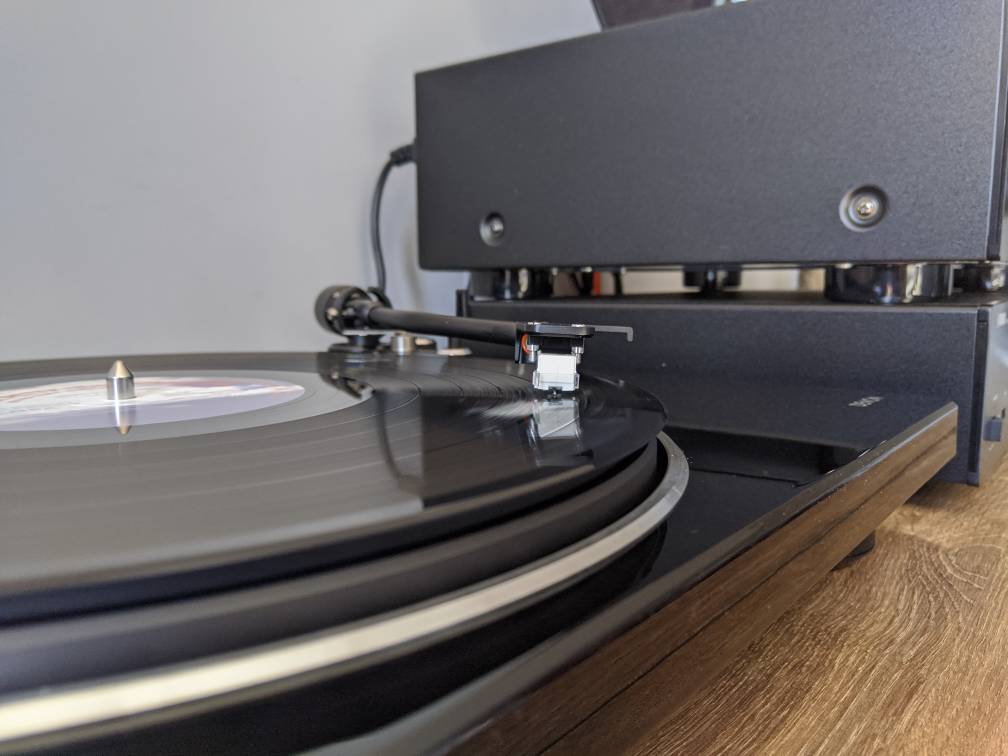

Witam ponownie. Mam pytanie do mądrzejszych w temacie gramofonów...
Od wczoraj testuję nowo zakupionego Denona DP-400. Chwilowo z fabryczną wkładką DNS85. Po wyregulowaniu siły nacisku i antyskatingu i wkładki (fabrycznie wkładką nie była dokładnie ustawiona) gra to bardzo przyjemnie. Naprawdę zastanawiam się czy przełożyć posiadaną AT-95e...
Ale niepokoi mnie jedna rzecz, mianowicie fabryczne ustawienie ramienia. Mam wątpliwości co do poprawności fabrycznego montażu. Otwórz patrząc na czoło wkładki, kierując wzrok równolegle do płaszczyzny płyty, widzę że wkładką (płaszczyzna S ramienia i płaszczyzna headshella też) nie jest równoległa do płaszczyzny talerza (płyty). Wygląda to tak jakby wkładką była pochylona lekko na bok, góra wkładki w prawą stronę). Widać to dobrze na załączonym zdjęciu... Czy takie coś jest dopuszczalne, czy to raczej wada fabryczna montażu ramienia? Może ktoś odpowie...IMG_20200825_150022.jpgIMG_20200825_145813.jpg

xavian
Wysłane z mojego Nokia 8 Sirocco przy użyciu Tapatalka
nazywa się to azymut , wkładka ma być prosto . Ustawia się to na lusterko , podkłada się je pod igłę jak płytę i obserwuje odbicie. Jak regulacji azymutu nie ma pozostają podkładki pod wkładkę.

U mnie obrócenie lekko rurki ramienia w punkcie jej zamocowania wyprostowało by całe ramię, tylko nie wiem czy w tym gramofonie można taką regulację wykonać. W każdym razie instrukcja na ten temat milczy...

Ok, poradziłem sobię. Okazuje się, że jest regulacja. 2 śrubki macujące ramię są, tyle że od spodu i dostęp do nich jest po zdjęciu ramienia z zawieszenia. Wyregulowalem i jest prosto. Leniwi ci Chinczycy się zrobili ostatnimi czasy a dział kontroli jakości chyba księgowy zamknął i połknął klucz :-)

2 godziny temu, Yahoou napisał:
Leniwi ci Chinczycy się zrobili ostatnimi czasy a dział kontroli jakości chyba księgowy zamknął i połknął klucz 🙂
Raczej biczownik z zegarkiem nie pozwolił poprawić.
