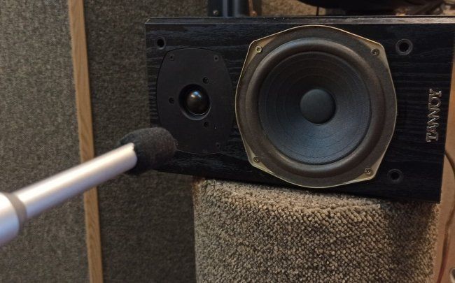

To jest sygnał w zakresie 100Hz -16kHz złapany tabletem z kolumny zg15c, równe to to nie jest, nie jest też to sprzęt pomiarowy ani warunki ale czy to są owe dziury które kłują w uszy w zakresie średnio tonowym? Jak dla mnie te odchyłki aż takie tragiczne nie są, znalazły by się pewnie współczesne kolumny które lepiej wyrównane nie będą, ja tu widzę przedział max +-2,5dB może +-2dB, w zależności jakby trochę zmodyfikować żółtą linię.
Zaloguj się, aby zobaczyć treść (możliwe logowanie za pomocą ) Edytowane przez sls

To odgrzebałem nieudany projekt i "złapałem" charakterystykę samego GDN 16/12:
Jak widać do 9kHz równiutko jak stół ?
nagrywamy.com
Jak stół z powyłamywanymi nogami:) Głośnik 16 cm jak da się wykorzystać do 4kHz to już jest rewelacja.
Zaloguj się, aby zobaczyć treść (możliwe logowanie za pomocą ) Edytowane przez Zwykły Drut
Tak leci 18cm
Trochę się od tamtego czasu w konstruowaniu głośników zmieniło, poza tym dobry DAC dobry wzmacniacz dobre kable głośnikowe i jakoś tak wyszło...
Mierzone w dalekim polu w bliskim by wyszło płasko jak stół...bo nie było by interakcji pomieszczenia
No cóż zmierzyłeś jeden głośnik, niestety trochę inny niż głośnik w zestawach które posiadam (GDN16/15, te miały rząd 1kHz szersze pasmo w górę) i to by było na tyle.
1 kHz więcej, czyli co - w punkcie podziału na 9kHz ma ile, -18 czy -20?
47 minut temu, sls napisał:
Jeżeli chodzi o same zg15c to przecież były to amatorskie kolumny dołączone do amplitunerów a nie monitory studyjne i nie ma, nie wiem czego od nich oczekiwać
Jak to czego, przecież złapałeś tabletem, +/- 2 dB w całym paśmie.
