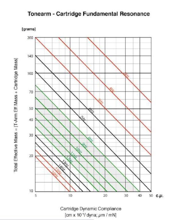

Koledzy radzą, aby tak dobrać podatność wkładki do masy efektywnej ramienia, aby rezonans był w zakresie 8Hz-12Hz.
Ja radzę, aby tak manipulować masą efektywna i podatnością aby rezonans, wypadł dokładnie na 10Hz, wtedy, według mnie, dobór będzie optymalny.
Problem w tym, że dzisiaj lepsze wkładki mają dużą podatność i są raczej do lżejszych ramion, niż do cięższych.
Kombinuj, licz, tabela doboru poniżej, plus udane techniczne twojego ramienia
Nagaoka niecałe 13,8 Hz, AT 8 Hz.
Dociążając Nagaokę mozna dojść do wymaganej wartości rezonansu, z AT raczej niczego się nie zrobi na tym ramieniu.
 Nagaoka ma podatność, w przeliczeniu z 100Hz, na 10 Hz, około 10, czyli aby wyjść z rezonansem na 10, potrzebujesz około 25g masy efektywnej, czyli samo ramie bez headshella ma 6g, wkładka ma wagę 6.5, plus śrubki, da ci około 13g, czyli szukaj headshella o wadze około 11-12g.
