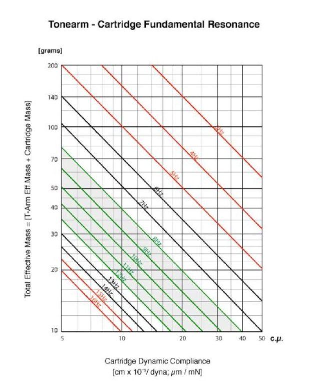

Wkładkę dobiera się na podstawie masy efektywne ramienia,  do której dobiera się wkładką o odpowiedniej podatności igły.
Na  początek zadanie, ustal jaka masę efektywną ma ramię w twoim gramofonie, oraz na podstawie poniższej tabeli rezonansu ustal jaką podatność powinna mieć igła aby rezonans był dobrany optymalnie, czyli w połowie zakresu, czyli na 10Hz.\

 vm95ml na firmowym headshellu AT,  do Technicsa 1500C to głupi pomysł.
Przy takiej masie, i takiej podatności  rezonans będzie na około 8.5 Hz a jak znam życie to na 8, czyli ledwie na granicy dolnego zakresu.
Za duża masa efektywna w stosunku do podatności.  Będzie ujnia z  patatajnią ?

Twoje ramie ma masę efektywną, wraz z firmowym headshellem, 12g, jak do tego dodasz wagę Ortofon Bronze 7.2g plus kabelki, śrubki, to ci wyjdzie masa efektywna 20g
Ortofon Bronze ma podatność 20. Patrzysz na tabelę rezonasu, i rezonans wypada na końcu dopuszczalnego zakresu, czyli na 8g
Po prostu ta wkładka jest za miękka, za podatna to twojego ramienia
Aby było optymalnie musiałbyś mieć rezonans na 10Hz, czyli szukać wkładki która podatność 12-12.5. wtedy będzie to dobrane dobrze mechanicznie.  Przy zastosowaniu lżejszego headshella np 6 gram, mógłbyś szukać wkładki o podatności 13.5-14.
Żeby zastosować wkładkę o podatności 20, jak ten Ortofon Brozne, trzeba by zrobić masę efektywną ramienia, 13 gram, a to jest niemożliwe w twoim przypadku.
Gramofon to mechanicznie urządzenie do odtwarzania analogowych płyt. Mechaniczne, więc ma być to zestawione optymalnie mechanicznie
Wtedy będzie i wykop i drajw, i dynamika i selektywność,  będzie grało równo całym pasmem. Jak już wydać 1000 złotych to najlepiej jak można.
