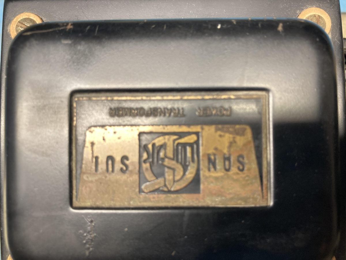

Pewnie że nie zmienia, gdyż Hashimoto to późniejsze Sansui. Transformatory nawijane pod nazwą Sansui i Hashimoto powstawały w tym samym miejscu. Czyli właśnie w  oddziale firmy Sansui (krótko), gdy zmieniło nazwę z Hashimoto na Sansui. Po pewnym czasie wydzielono dział transformatorów, jako oddzielną firmę i przywrócono wówczas  pierwotną jej nazwę Hashimoto.
Wyżej napisałem: Hashimoto to była firma produkcji transformatorów, a od czasu, gdy zaczęła produkować wzmacniacze, zmieniła nazwę na Sansui, a dział transformatorów (Hashimoto) był jej częścią, gdyż skupili się na produkcji wzmacniaczy, które dawały lepsze zarobki. Po pewnym, krótkim czasie wrócili z transformatorami do nazwy Hashimoto, gdyż ta firma miała już renomę na rynku Japońskim. Produkowali trafa nie tylko dla swojej firmy Sansui ale dla wielu innych firm do wzmacniaczy lampowych. Dlatego zamienniki stosowane w naprawach, mogą być "inaczej" nawinięte. Wsadzali to co mieli na stanie.
Kolebką firmy Sansui była firma Hashimoto.
Zaloguj się, aby zobaczyć treść (możliwe logowanie za pomocą ) Edytowane przez LJ3
W tamtym czasie, gdy zaczęli produkcję wzmacniaczy lampowych, firma nie miała serwisów. Serwis prowadzili delegowani pracownicy, konstruktorzy lub ludzie z produkcji.
Podobnie postępowali, gdy były problemy z bardzo szybkim wzmacniaczem AU-X1. W pierwszych produktach wzbudzał się. Do napraw, by odnaleźć gdzie jest wada i by ją szybko usunąć, wysyłali po świecie konstruktorów.
Czy nie widać tu podobieństwa, jak powstawała firma Sansui i tu obecna firma IGS Audio?
Świetlana przyszłość przed IGS, jak tak dalej pójdzie.
Amplituner APS-18. Wysoki model amplitunera z końcówka pp na muzykalnych lampach ecl82.
i ...
Transformator z tamtego czasu.
