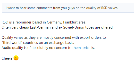

Te nowe produkcje 7189 od ruskich to już było o nich pisane - starym kacapskim NOS-om 6P14P to nawet walonek nie powinny czyścić.
Te niemieckie, hmm, ciekawostka - ten brand RSD, z tego co mi się udało na szybko wyczytać to sam nic nie produkował tylko swój nadruk zamawiał - jeśli to "nowa produkcja", to pewnie przestęplowany Tung-Sol więc...
Ktoś bardziej rozeznany mógłby się wypowiedzieć?

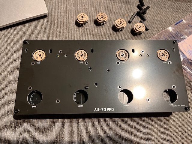

W dniu 27.11.2023 o 00:23, Inmark napisał:
Moi drodzy dotknięci bosą stópką AU-70,
Pomyślałem, że pomysł @igsaudio z płytką/maskownicą od deski SansuiX można zastosować i do AU-70 Pro.
Po co zapytacie?
- po pierwsze do uruchamiania - jest nieco bezpieczniej, mniej punktów gdzie można sobie zrobić kuku
- po drugie - można sobie sklecić deskę Pro i nieco bezpieczniej używać lampowca do czasu sprawienia sobie obudowy
Co robić, jak żyć?
Wymagania niewielkie, jedynie trzeba potencjometry i kołki pomiarowe do BIAS wlutować od strony gniazd na lampy - tutaj uwaga - trzeba wtedy startowo potencjometry ustawić w położeniu odwrotnym, niż z opicu Madrasa - są odwrócone o 180 stopni.
Uwaga dla @madras do obudowy - może warto rozważyć dostęp do ustawień i punktów pomiarowych w Twojej wersji obudowy bez jej demontowania?
Pytanie do @madras
Paczam, paczam, paczam i nie widzę pola pomiarowego B1, są od B2 do B5, dobrze paczam ?
Oczywiście kolor wykonania czarny, jak PCB AU-70 Pro.
Jeśli ktoś zainteresowany to zapraszam na PRV - będę mieć tego 5 szt. jedną zostawiam dla siebie a reszta - kto pierwszy ten lepszy - podzielę się.
Podziękowania dla @igsaudio za pomysł i dla @madras za udostęnienie gerberów.
Gotowe, jak ktoś zainteresowany, to zapraszam na PRV.IMG_7854.thumb.jpeg.6c5cc5d34e4b380ce4c8c0ec2f3097f4.jpeg
