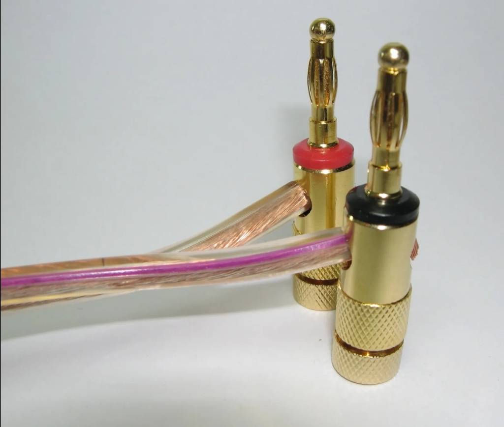

Klon Sansui AU-70 - Reduktor Szumu
Jakiej grubości
kable warto kupić?
Do au70?
2.5m :)

Kup 3,75 m. Będziesz miał na zaś.

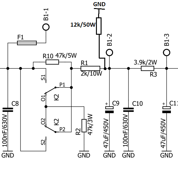

O ile wiem to na płytce @MariuszElektronik dzielnika nie ma.
Robisz go sam w ten sposób że pomiędzy B2 a GND dajesz rezystor 12k 20W
Co daje ten dzielnik? Ja mam płytkę od @MariuszElektronik
Wyjaśnione tutaj:
Zaloguj się, aby zobaczyć treść (możliwe logowanie za pomocą ) Edytowane przez GarbataPoczwara

Odnośnie tego dzielnika. Czyli w zasilaczu Mariusza trzeba dodać tylko jeden rezystor 12k/50W na radiatorze? Dobrze rozumiem, poprawcie jeśli się mylę.
Zaloguj się, aby zobaczyć treść (możliwe logowanie za pomocą ) Edytowane przez gienexxx7
Patrząc od strony elektrycznej, to tak. Wystarczy dodać w tym miejscu obwodu rezystor 12k/50W na radiatorze. Ale po jego dodaniu, rezystor R1 2k/10W będzie grzał się dużo bardziej. A ponieważ jest umieszczony bardzo blisko kondensatora C9 (elektrolityczny) i przekaźnika K2, to również należałoby coś z nim zrobić.
Ja planuję umieszczenie obu bezpośrednio pod kratkami wentylacyjnymi. 12k/50W na radiatorze, a R1 2k/10W przenieść po prostu na drugą stronę płytki (również pod kratki wentylacyjne). Czy to wystarczy do rozproszenia ciepła, tego jeszcze nie wiem. Mam nadzieję że za tydzień będę wiedział coś więcej. Na razie czekam na dystanse do rozmieszczenia wszystkich elementów w obudowie.
daj znać jakie efekty

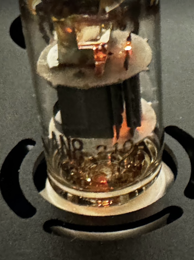

Zmieniłem lampy na 5an8 i jest czad.
Teraz mi się dźwięk naprawdę podoba.
I nie brumi (na żadnych lampach) - to uwaga do tych którzy pisali w pierwszych postach tego wątku, że będą tu takie żale.
To bardzo interesujące to o czym piszesz ponieważ podobno zmiana lamp sterujących nie ma wpływu na dźwięk chyba że miałeś lampę zużyte ale jeszcze tego nigdy nie testowałem to tylko jakieś tam informacje od ludzi więc trudno mi się wypowiedzieć mam trochę lamp 5an8 więc mogę sobie przetestować
Z tego co się też dowiadywałem to nawet nie muszą być sparowane.
Więc to jest też genialna informacja.
Zapomniałeś wspomnieć jakie miałeś lampy 6an8 Sylwania ?
No i na jakie zmieniłeś Jakiej marki.
Wysłane z mojego SM-T875 przy użyciu Tapatalka
6AN8 są GE, a 5AN8 nie wiem (nie mam opakowania).  Głośniki to Vintage VIII Clasic od Fyne
kabelki raczej z tych chudszych (clearwatery) Obudowa Aramy z trzema osłonami na transformator.
Zaloguj się, aby zobaczyć treść (możliwe logowanie za pomocą ) Edytowane przez K8v8M

21 minut temu, Wooke napisał:
6an8 Sylwania
mam zamiar takie kupić i sprawdzić, może z tymi GE jest jakiś problem po prostu.
12 minut temu, Wire_Guy napisał:
głośno i bez ciepła nadmiernego
no właśnie raczej słucham cicho i dla mnie ten wzmacniacz brzmi ciepło w przeciwieństwie do lampy, która jest bardziej "ostra", przynajmniej tak było z 6AN8, bo z 5AN8 jest inna bajka.
tak po prostu zamieniłeś z 6AN8 na 5AN8 ? A co z napięciem żarzenia?
przełączyłem oczywiście.
5AN8 - produkcja Japońska 🙂
